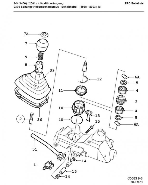

Habe mal einen Screenshot aus dem EPC angehängt, darauf könnt ihr euch gerne beziehen, wenn ihr Tipps für die Ursache habt. :smile:

Vom 9-5 weiß ich das wohl "gerne" mal die Gummilager des Schaltgestänge im Motorraum ausschlagen, ob das bei 9-3 ähnlich ist kann ich aber nicht sagen....evtl mal den Teil im EPC anschauen....
Edit: Habe gerade mal ins EPC geguckt, guck dir doch mal die 46 26 321 an. Evtl ist da ja irgendwo Spiel drin.
Eher eine Etage tiefer...
Aber das ist doch die von mir genannte Nummer :confused:

Teile 10, 11, 12 und 13 habe ich ausgetauscht. Das ist ein selbstnachstellender Mechanismus, der mit der Zeit verschleißt. Die Feder (12) zieht den oberen Ring (11) immer weiter durch eine art Bajonettverschluss, bis der Anschlag erreicht ist. Danach fängts an zu wackeln durch weiteren Verschleiß. Im schlimmsten Fall (also bei mir so geschehen) überdreht der Ring durch die Spannkraft der Feder, rutscht dann komplett aus dem Bajonettverschluss raus, verklemmt sich dann zwischen der Schalthebelstange und dem Außenring (10) und lässt einen somit nicht mehr schalten. Bei mir waren alle "hinteren" Gänge betroffen. Also 2, 4, und Rallye-Gang.

Ich würde einfach alles überholen. Da bist du mit 53,85 EUR für die Teile 10, 11 und 12 dabei und er schaltet wie ein neuer. Alle anderen Teile aus meiner Aufzählung in meinem Thread brauchst du nicht dafür.
Also für die Schaltkulisse:
7,30 EUR 4027942 Feder (Teil 12)
15,02 EUR 4027850 Kugelschale (Teil 11)
22,93 EUR 4477824 Kugelschale (Teil 10)

Okay. Die Teile hatte ich teilweise mit in Verdacht, aber ich vermute, daß noch irgendwo in der Schaltstange selbst Spiel sein muß. Also kommen Teile 14 und 15 noch in Frage sowie das Teil, was ssason und patapaya genannt haben.
Werde jetzt mal Preise einholen und ggf. morgen mal genauer drunter schauen vorne am Getriebe. Habe eigentlich keine Lust, erst zu zerlegen, um den genauen Fehler zu finden, wieder zusammenzubauen bis die Teile da sind und dann nochmal zerlegen.
Wie komme ich denn unten an die Teile 14 & 15 ran? Geht das nach Ausbau des Schaltknüppels, oder muß die Mittelkonsole dazu raus? *ächz*

Ich frage mich allerdings, ob nicht auch ggf. Nr.3, die Kugel am Schalthebel, getauscht werden sollte. Diese Kugel sitzt ja in Nr. 10 drin, wenn ich das hier richtig sehe. Also wenn Verschleiß an Nr.10, dann vermutlich auch an Nr.3.
ich glaube aber nicht, daß es bei mir nur der Bereich Schalthebel ist. Wenn es so wäre, müßte ich eigentlich in alle Richtungen in etwa gleiches Spiel am Schalthebel haben. Aber in Längsrichtung (vor-zurück) ist es signifikant mehr Spiel als quer (links-rechts). Hm. Schaun wir mal.

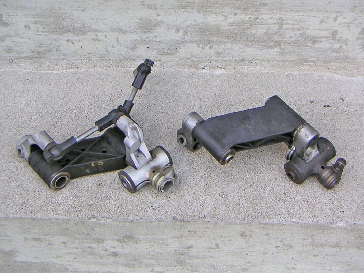

Die Paßscheiben habe ich für das Schaltgelenk im Motorraum gebraucht. Ich habe dieses 3x umgelenkte Teil quasi überholt. In den drei Umlenkungen ergibt sich jeweils Spiel, was zu addieren ist. Letztendlich waren es zusammengezählt etwa 1 cm.

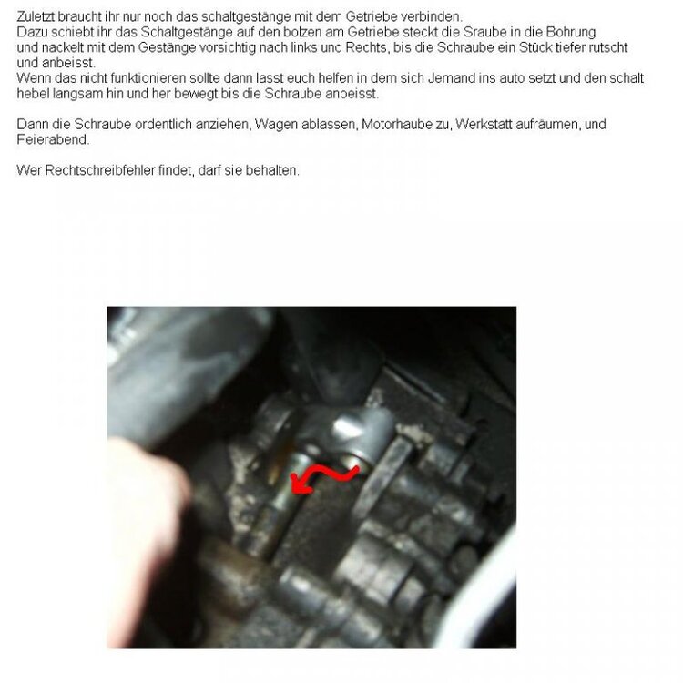

Habe die Seegerringe entfernt und das Gelenk komplett auseinandergenommen. Jedes Einzelteil gereinigt, neu gefettet und dann wieder zusammengesetzt. Das Spiel, was dann noch vorhanden war, habe ich mit Paßscheiben eliminiert. Stells dir so vor:
Von der Aufnahme der Schaltstange an der Spritzwand bis zum Schaltgestänge des Getriebes wird drei mal umgelenkt. An jeder Umlenkung hatte ich leichtes Spiel. Am Ende ergab dies zusammen eben diesen knappen Zentimeter. Ich habe Die Paßscheiben genommen, damit die Seegerringe auf den Achsen die Buchsen und Lenker wieder komplett halten und diese nicht nur zwischen oberem und unterem Seegerring hin- und hergleiten, was das Spiel verursacht hat.
OMG, hätt ich nur Fotos gemacht xD

das spiel lässt sich am umlenkhebel (motorraum) gut an den beiden führungsstangen einstellen
Hm, mit zusätzlichen Scheiben, die auf den Wellen neben den Segerringen sitzen läßt sich aber nur das Spiel in Längsrichtung (Bewegungsrichtung des Schaltknüppelkopfes) minimieren. Oder stehe ich jetzt auf dem Schlauch? Und das ist eigentlich das, was mich am wenigsten stört, sorgt sogar dafür das Vibrationen in dem Spiel "frei spielen" können, also nicht weitergegeben werden. Spiel in Querrichtung hieße Spiel in den Buchsen, dass läßt sich nicht so einfach beheben, außer man setzt in diese präzise gearbeitete Buchsen ein.

Mit dem Kit nicht.
Aber ich habe mir mal ein Schaltgelenk mit Kunststoff-Gleitlagern von IGUS instand gesetzt. Die Buchsen allein hätten aber nicht gereicht, auch wenn ich bei IGUS leider keine Buchsen mit genau den Maßen wie Original gefunden habe. Problem ist, daß meistens eben auch die Stahlwellen vom Gelenk, wo die Buchsen drauf laufen, deutliche Laufspuren haben. Da nutzen neue Buchsen nix, weil die das Gegenstück der Passung nicht reparieren.
Habe 3 Gelenke zerlegt und alle hatten das gleiche Problem. Gleitlager ausgelutscht plus Wellen eingelaufen. Ich habe mir dann halt neue Wellen gedreht, passend zu den verfügbaren Buchsen.
