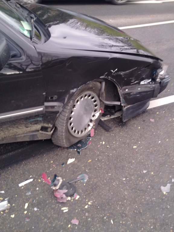

Heute morgen hat es meinen in Ehren ergrauten 9000er (Bj 95, fast Vollausstattung, 2,3 Sauger) erwischt. Ein Mondeo- Fahrer hat meiner Frau die Vorfahrt genommen und hat den Wagen voll auf dem rechten Vorderrad erwischt. So wie das Rad im Radkasten steht, ist da nichts mehr zu machen.http://www.saab-cars.de/images/icons/icon8.pnghttp://www.saab-cars.de/images/icons/icon9.png

Nicht so schnell.
Evtl. ist mit Tausch des kompletten Achsschenkels, Federbeins und Querlenkers die Sache behoben.
Wichtig ist, dass das Getriebe nichts abbekommen hat (über den Schlag auf die Gelenkwelle). Evtl. muß auch das Gelenkwellenlager am Motor getauscht werden.
Sind aber alles Teile, die man zu vernünftigem Kurs bekommen sollte.
Falls der Wagen es sonst wert wäre.....
Mach mal Bilder und schaue Dir den Schaden von unten mal an.
Wenn der Tragrahmen auch was abbekommen hat, dann wirds haarig....

Richtig beobachtet - und zutreffender Fred-Titel:
"Das wars...."
Vermutlich hat es sogar den Längsträger ein kleines Stück nach innen versetzt - die Stehwand ist allerdings garantiert kaltverformt. Ohne erbebliche Richtarbeiten wird da nichts mehr von den Anbauteilen passen, der Vorbau dürfte leicht trapezförmig verschoben sein - und die Geometrie der Querlenkeraufnahmen würde wohl beim Vermessen recht abenteuerliche Werte ergeben. Da bekanntlich an der 9k-Vorderachse nicht sonderlich viel "passend" gestellt werden kann, um Verzug selbst durch geringe Deformation auszugleichen, würde ich diesen Wagen an Deiner Stelle tatsächlich abschreiben. Schade, aber so ist es halt einmal. Von technischer Seite her theoretisch ist "natürlich" irgendwie-irgendwo-irgendwann reparierbar - dann allerdings zum mindestens dreifachen Wiederbeschaffungswert des Fahrzeuges. Selbst wenn noch etwas ginge - ehrlich gesagt, würde ich dann meine Freundin (oder Deinem Fall Frau) mit dem (hin)gerichteten Wagen danach nicht mehr fahren lassen.

ok...sieht zu böse aus...
