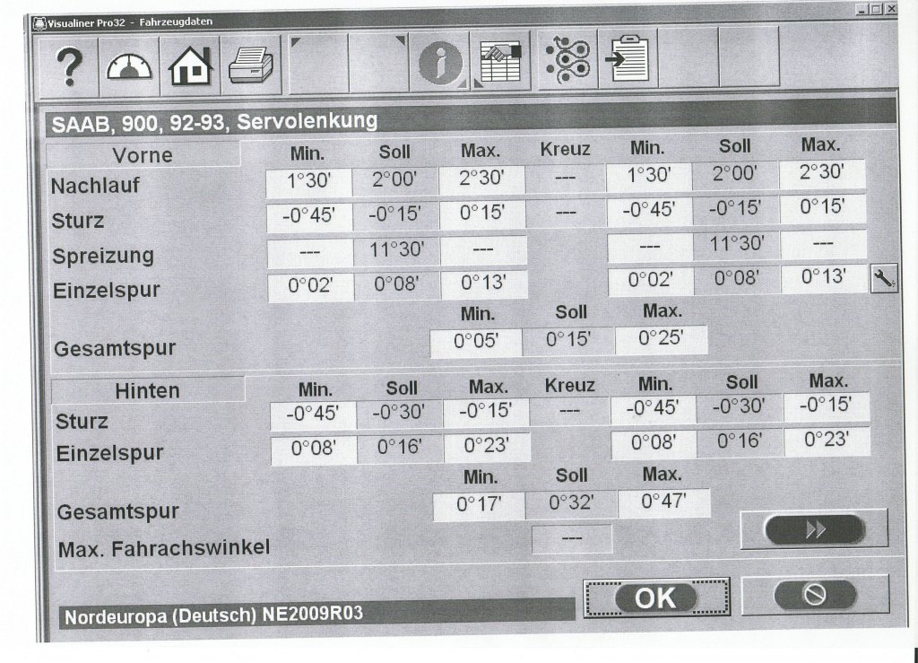

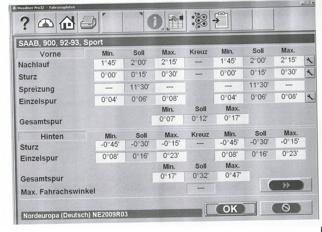

ich habe gestern bei meinem ´92er 900 S LPT ein Radlager (VA) gewechselt...da ich den Wagen erst seit ca. 1 Monat habe und mir das Abriebsbild der Reifen auch nicht 100% gefällt ist jetzt eine Achsvermessung von Nöten (Serienstoßdämpfer/Federn).
In unserem Achsmessprogramm finde ich nun aber 2 in Frage kommende Fahrzeuge, mit verschiedenen Einstellwerten!
Einmal einen Saab 900 Bj. 92 - 93 mit Servolenkung (dürfte eigentlich der richtige sein?) - negativer Sturz
und einen Saab 900 Bj. 92 - 93 Sport (oder ist hier der 16S gemeint) - positiver Sturz
Die Hinterachswerte sind bei beiden gleich, nur bei der VA gibt es leichte Unterschiede - Werte siehe Anhänge.
[ATTACH]53067.vB[/ATTACH][ATTACH]53068.vB[/ATTACH]
Auf welche Werte soll ich ihn nun einstellen?

@jb: nimmst du das Datenblatt für Servo und stellst möglichst nahe nach Sollwert ein, wobei in diesem Fall Sollwert = Maximalwert
Unterschied 15"/16" ist nur bei wenigen Reifentypen relevant.
Auf richtigen Luftdruck achten. Keinesfalls weniger als Herstellerangabe, besser 0,2 bar plus
Gesamtspur nicht über 0°08'
Sturz mit 16" Felgen und S-Fahrwerk auf 0° oder positive Werte zu bekommen, ist meiner Erfahrung nach technisch nicht möglich, ohne die Aufnahmen zu "verdengeln" (Warum auch?)
Alle Werte für Fahrzeuge mit Stabi
Falls Buchsen HA bald fällig, VOR der Achseinstellung wechseln (HA ist nicht einstellbar, hat für die Messung daher Referenzcharakter!)
Es macht Sinn, mit den Rädern einzustellen mit denen man auch fahren möchte, und man beschafft sich vorher eine Satz verschiedener Einstellplättchen und die Wechseltabelle. Alternativ könnte man es auch dort machen lassen wo es die Erfahrung, die Tabelle und die Plättchen gibt.
