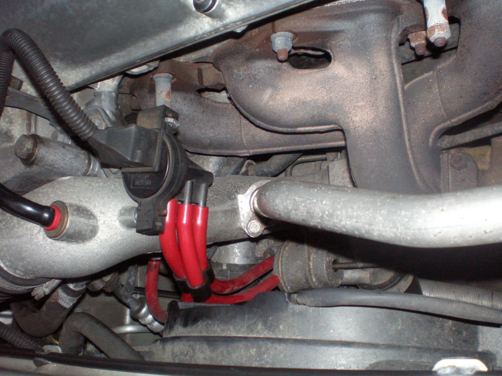

Schau mal nach, ob die 3 Schläuche vorne am APC-Ventil noch alle dran sind. Schläuche auch auf Risse / Undichtigkeit prüfen und natürlich auch bis zum anderen Ende verfolgen. Nicht daß einer der Schläuche schlicht ab ist.
Schläuche sind dran, aber dass sie in guten Zustand sind behaupte ich auf keinem Fall. Heute ist Sibirien-Wetter in Belgrad, werde sobald möglich prüfen und melden. DANKE AN ALLE!!!

Danke für die Warnung und keine Sorge! Der T8 wird nur in der Stadt gefahren, Tempo 50-60, viel Einsatz hat der Turbo da nicht. Habe gerade 4m Schläuche gekauft, es gab nur 3mm (4mm wäre mir lieber, hoffe 3mm passt auch :hmmmm:) - die werden dann am Samstag ausgetauscht.
Die Schläuche vom APC-Ventil sind deutlich grösser.
Also bei den Schläuchen vom APC-Ventil sollte man nicht irgendwas nehmen.

Silikonschläuche sind fürs APC-V ebenso bestens geeignet, Innendurchmesser war 7mm, glaube ich. Habe die mal beim 9-5 erneuert.

Genau so ist es. Heute alle Schläuche abgenommen und gecheckt- alle sind OK - und ja, natürlich war´n die net 3mm :mad: - mindestens 5mm oder größer!
Problem das wir nebenbei beseitigt haben, die Kabel/Kontakte im APC-Ventil-Stecker waren nicht die besten.
Neu ist jetzt dass wenn der Zeiger im Rot ist, dass Abregeln (PENG) viel sanfter kommt und der Zeiger danach ohne Zappeln ins Gelb kommt.
Soo, und jetzt Frage. Wie teste ich die Wastegateklappe? Schlauch vom APC-Ventil abnehmen und mit Mund ansaugen oder wie?

Ich würde vorschlagen, jetzt erstmal den Grundladedruck auf Sollwerte einzustellen... Das Ganze klingt für mich erstmal nach einem funktionierenden Druckwächter.
