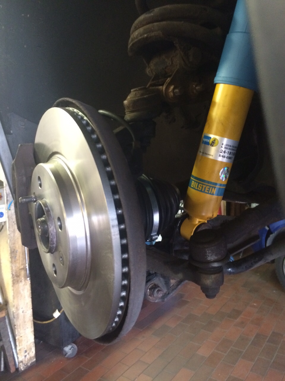

Und weiter in der Bestrebung das Auto stetig zu verbessern/warten.
Heute: Fahrwerk :top:
