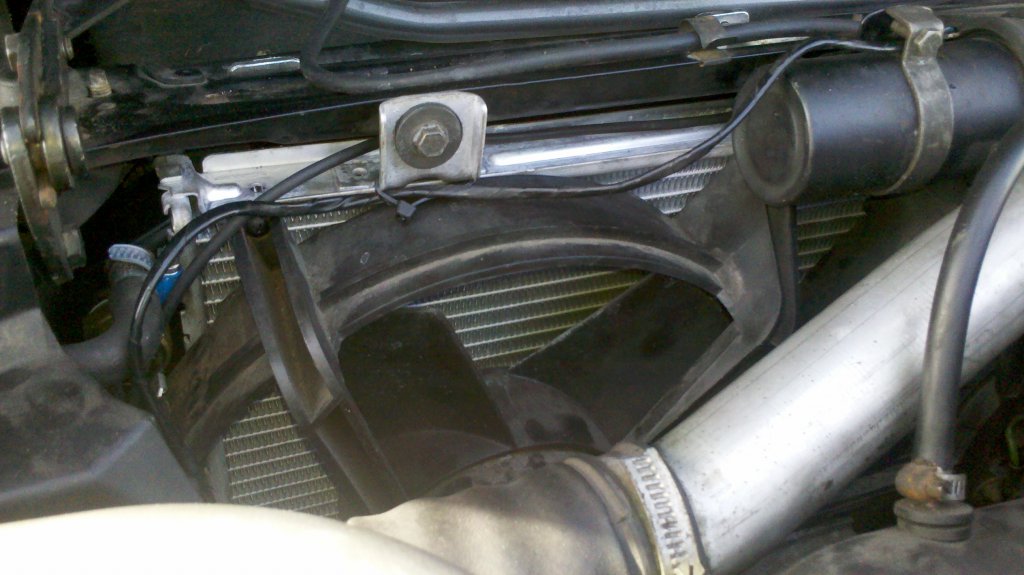

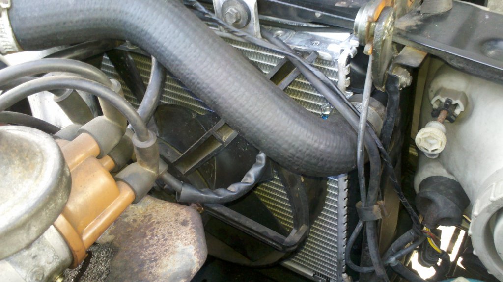

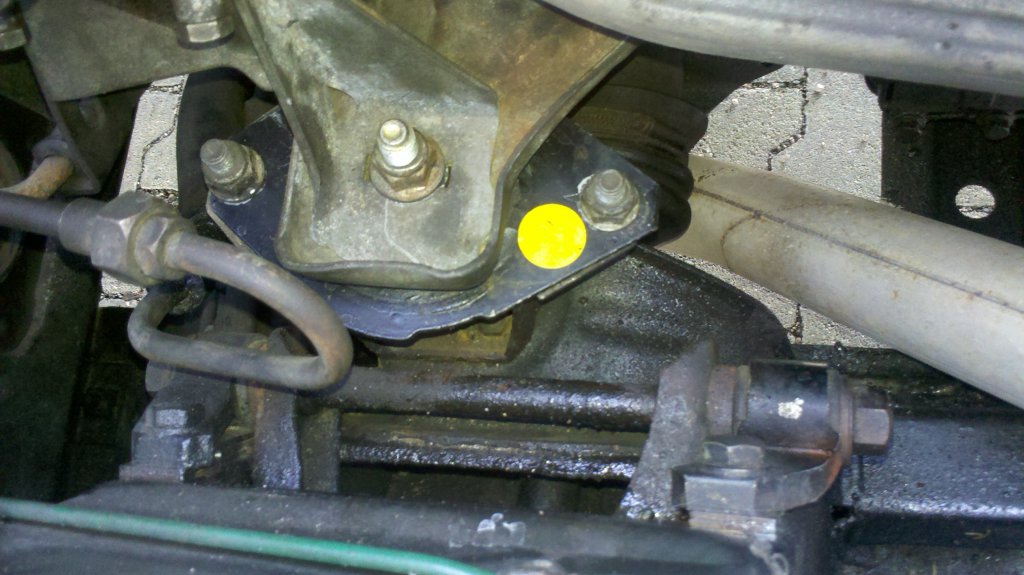

Und weiter gehts, wieder neue Teile verbaut:
http://www.saab-cars.de/attachments/hallo/90363-900-turbo-s-2012-03-09_14-04-44_271.jpghttp://www.saab-cars.de/attachments/hallo/90364-900-turbo-s-2012-03-09_14-04-27_847.jpghttp://www.saab-cars.de/attachments/hallo/90365-900-turbo-s-2012-03-09_14-04-17_136.jpg
- Kühler
- Motorenlager vorn + rechts, beide ausgerissen und links fehlte eine Schraube:eek:
Als nächstes ist das Flammrohr(direkt am Haltebügel hat sich ein Loch entwickelt) und sind die Spurstangenköpfe (beides schon bestellt) zu wechseln...
