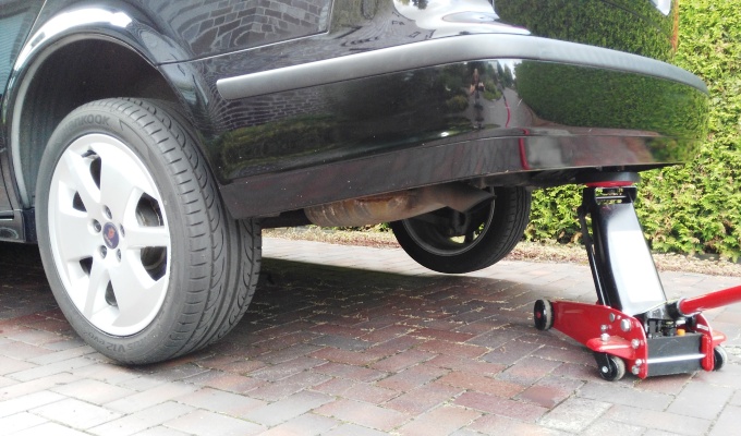

So hier mal ein Bild bei korrektem Anheben der gesamten Hinterachse an der Abschleppöse:
Wie man sieht hängen die Räder so gerade in der Luft, die Oberseite des Tellers liegt ca. 470 mm über dem Boden. Bei maximalem Hub liegt der Träger meines Hebers incl. Gummiteller 500 mm über dem Boden.
