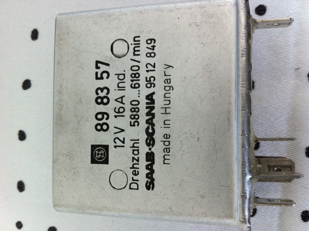

hat jemand ein solches relias übrig? meines ist abgeraucht, wenn man es überbrückt springt der motor sofort wieder an.
danke schonmal und gruß

Zuerst würde ich prüffen ob bei allen Kontakten der Strom kommt, bei mir war Zündkontakt + zwischen 8-10V, das Auto konnte auch mit Überbrückung gestartet werden.
Da das Teil momentan nicht neu zu kriegen ist (zumindest vor paar Monaten - sonst war es bei Ska... 115-120€). Auch würde ich versuchen das Ding zu öffnen und nachschauen ob´s ne Stelle gibt wo man mit den Lötkolben was reparieren konnte.
Ah ja, sollte alles schief gehn (Relais nicht reparierbar, nicht neu/gebraucht zu finden), gibt es die Möglichkeit das Relais aus dem 16V "umzubauen", die Abregelungsfunktion bei 6000 u/min entfällt - nicht optimal aber ein T8 Kollege fährt damit seit Jahren
nachdem es sich als schwieriger als gedacht herausstellt so ein relais zu finden und der wagen nicht noch länger stehen soll möchte ich das benzinpumpenrelais überbrücken.
kann mit eben auf die schnelle jemand sagen welche pins genau verbunden werden müssen? aus der suche habe ich herausgelesen, dass dieses relais wohl nur ein not abschaltrelais für den fall eines unfalls darstellt, daher wird das normale fahren mit überbrücken wohl kein großes problem darstellen oder?

ja hab ich, des relais ist einfach durchgeschmort (ist von aussen auch sichtbar)
mir geht es jetzt darum einfach den wagen zu bewegen, bis das teil aus schweden geliefert wird hätte ich schon eines zur hand.

So, habe mal geschaut, was das Teilchen so treibt:
http://www.16S.de/Furum/Fkt%20Benzinpumpenrelais%20TU%2089.jpg
also habe ich mit überbrückung keine drehzahlbegrenzung mehr und keinen fuel cut?
Drehzahlbegrenzung entfällt, die Ladedruckbegrenzung bleibt erhalten, wenn Du die Stromversorgung für die Brücke an der Stromversorgung des Relais, sprich nach dem Druckwächter abnimmst.
Nachtrag.
die Brücke sollte selbstverständlich nicht aus einem Stück Kabel mit 2 Flachsteckzungen bestehen, sondern aus einem Arbeitsstromrelais (Schließer), bei dem Du die Leitung vom Druckwächter als Schaltstrom nutzt.
relais aufgetrieben, eingebaut, schlüssel umgedreht, motor schnurrt wie ein kätzchen :)
