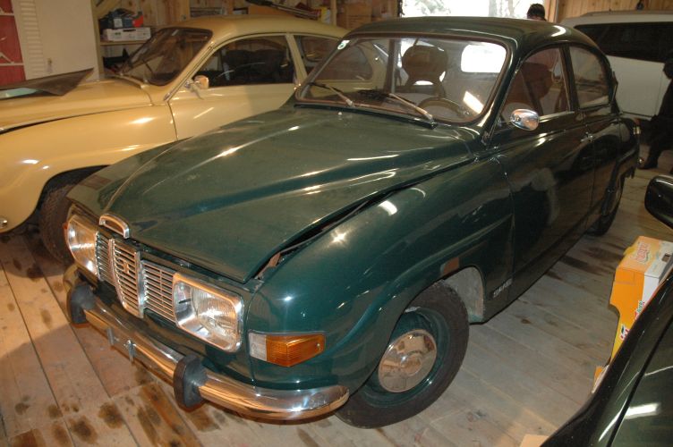

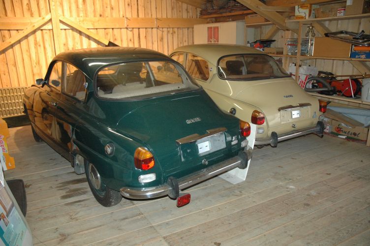

So , und zum Abschluss gibts noch ein paar Fotos ...

Sehr hübsch die beiden - Glückwunsch!!
:smile::smile::smile:
Wo hast Du die denn geschossen?

@ herberto96 : Tja was soll ich sagen ... Man hat sie mir quasi aufgedrängt . Wenn man sich lange genug in der Saab Szene ( noch dazu in einem kleinen Land wie Österreich ) bewegt , kriegt man immer wieder mal was angeboten . Meist mehr , als eigentlich klug wäre ...
