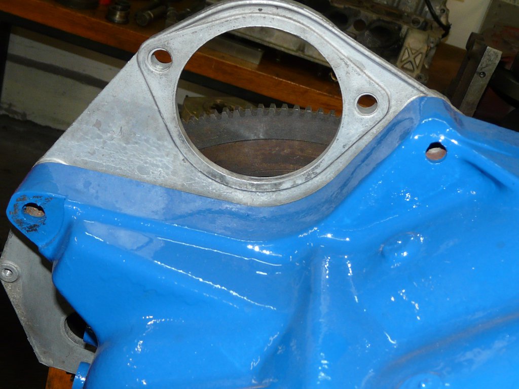

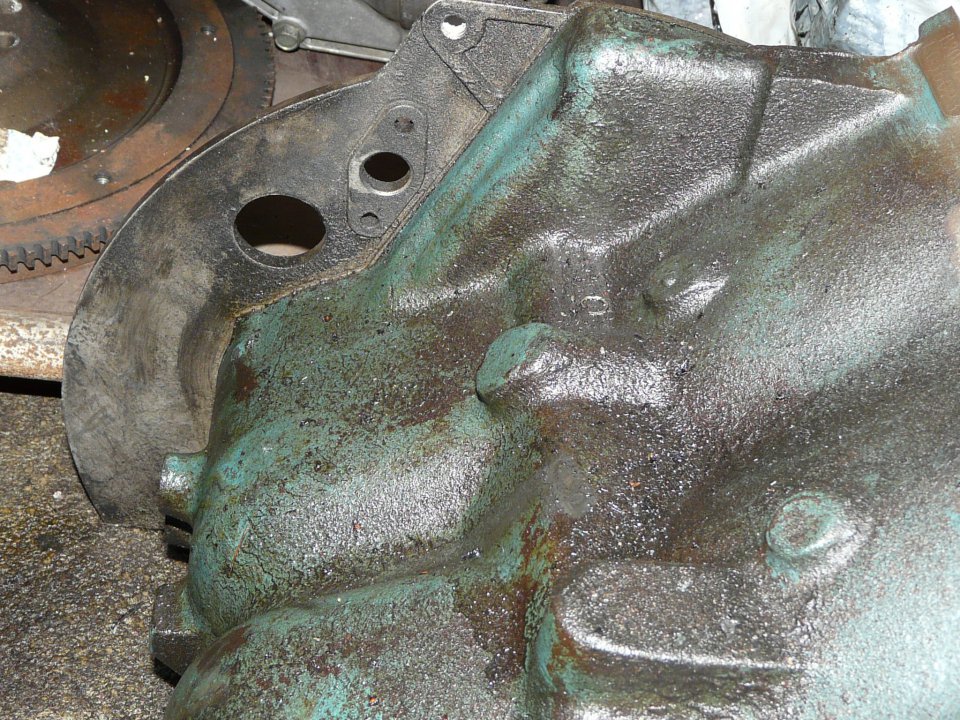

Interessant ist dann nur noch die Anlasser-Position. Der Frontdeckel kann aber umgebaut werden. Richtig dicht wird es aber nur, wenn man den Kopf runternimmt :-)
Warum?
Ich schrieb doch: Bj.'85! = Anlasser oben.
Außen paßt das alles. Ggf. müssen die Jungs noch ein bißchen Peripherie umschrauben wie Auspuffkrümmer. Aber sowas erachte ich beim Neu-Einbau eines Motors als Selbstverständlichkeit. Ebenso Erneuerung von diversen Dichtungen und Ventil-Spiel-Überprüfung.
Gruß,
Erik
Was bewegt Dich dazu, ungefragt solche Falschmeldung vom Stapel zu lassen ? Möglicherweise lässt sich das irgendwie zusammenfriemeln, aber ohne die untere Stützstrebe hält das doch nicht von 12 bis Mittag.
