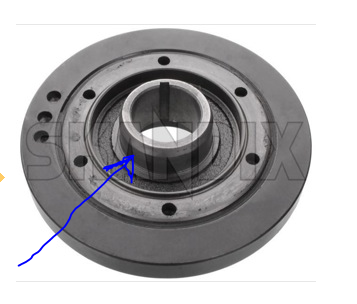

Die Riemenscheine habe ich bestellt, falls sie ausgejuckelt / eingefahren ist.
Skandix sagte ich kann sie bei nichtbedarf ja zurück schicken. Sonst stehe ich nachher da, habe alles zerlegt und komme nicht weiter.

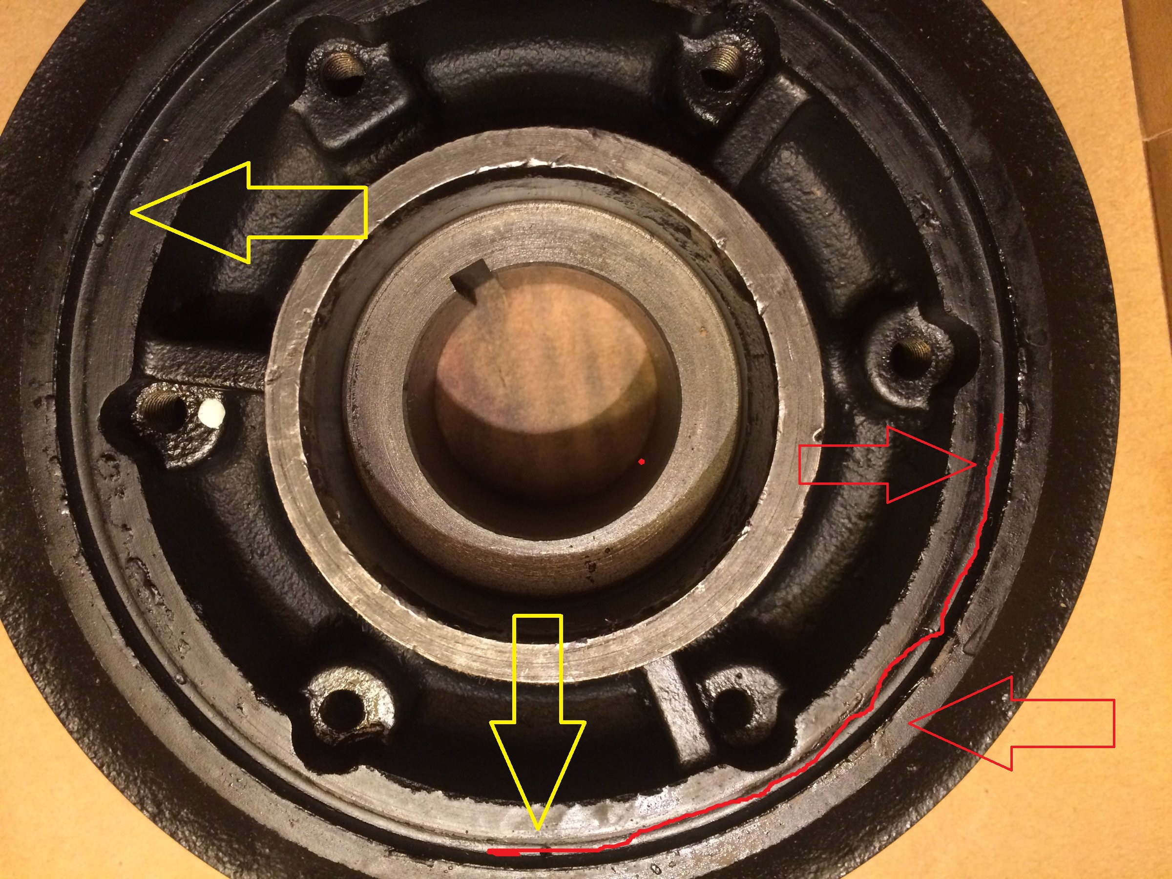

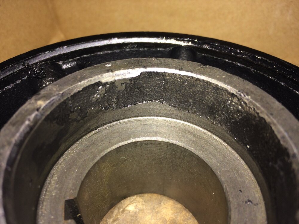

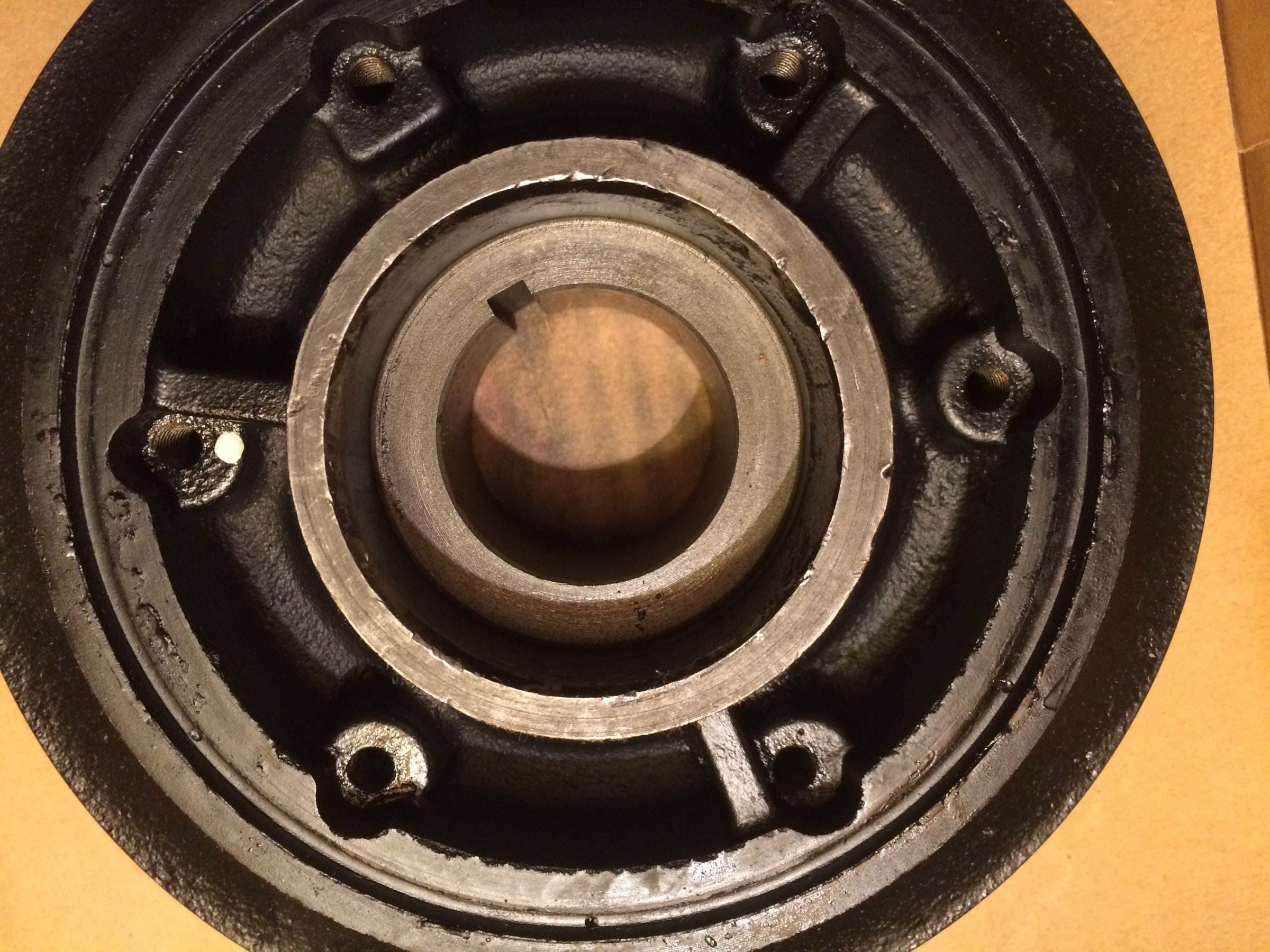

Übrigens wirkt die Scheibe komisch.
Die sieht irgendwie gebraucht aus. Ölt irgendwie und scheint verrust. Außerdem hat sie Kerben an den Flächen und wirkt nicht ganz gleichmäßig verarbeitet - also nicht ganz symmetrisch - ist das normal? Siehe Fotos...
Und wo ist da das Gummi, was ausgeschlagen sein kann?

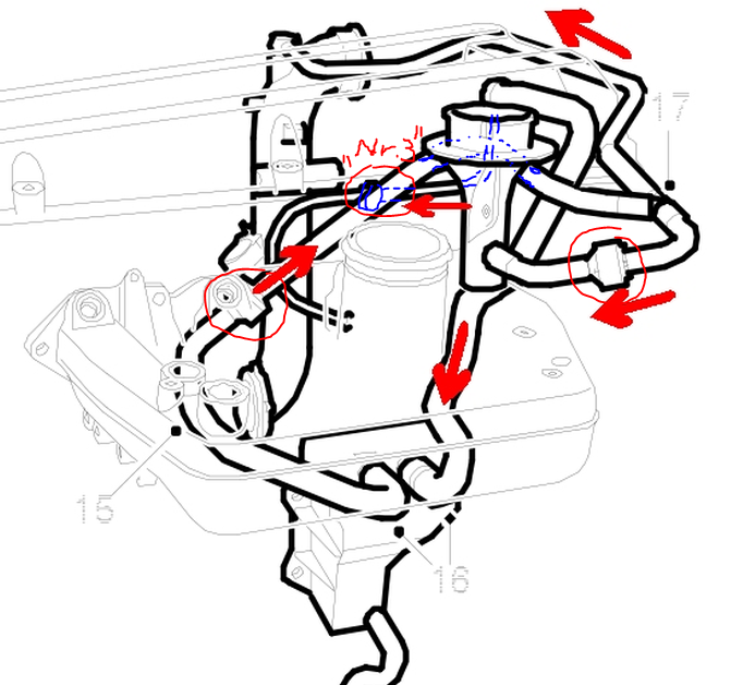

Ich weiß aber immer noch nicht, wo die Ventile sind und wie ich sie wirklich und praktisch prüfe.
Hier ist nochmal die Zeichnung von oben mit den eingekreisten Ventilen der KGE (Nr. 3 in dem dünnen Schlauch, der hinten am Ventildeckel nach unten an dem Abzweig des Stutzens aufgesteckt ist) und den Pfeilen, die Zeigen, in welche Richtung die Ventile durchlässig sein müssen - in der Gegenrichtung natürlich sperren. Zum Prüfen also einfach ein Ende des Schlauches ab und entsprechend Druck oder Unterdruck draufgeben und kontrollieren, dass der auch gehalten wird.
Die KGE wollte ich wechseln, um einen möglichen Druck im KG zu unterbinden.
Der Gedanke ist richtig.
Aber ohne Ventilwechsel sinnlos?
Ich wiederhole mal: Wenn die Ventile, und insbesondere eben Ventil Nr. 3, intakt sind, dann hast du auch keinen Turbodruck auf dem Kurbelgehäuse, der dir das Öl durch die Dichtungen drückt. Ob neu oder nicht, ist dabei nicht so entscheidend wie die zuverlässige Funktion des Ventils. Und da neigt man dann im Zweifel zum Erneuern.
Ansonsten ist aber die Erneuerung der KGE nicht nur und primär wegen der Druckgeschichte erforderlich, sondern im Rahmen des weiten Themas "Ölschlamm" angeraten.
Kann man die Ventile einfach tauschen?
Sind sie bei den Bestellnummern der o.g. Schläuche bei?
Die beiden Ventile in den dicken Schläuchen sind im Set 55561200 enthalten (auch erkennbar, wenn du dir die Abbildung z.B. bei Skandix ansiehst), das Ventil Nr. 3 musst du extra bestellen, war in #44 und #46 mit erwähnt (korrekte Teile-Nr. 9399973).
Andere bestellen sich das Ventil in einer aufschraubbaren (und damit zu reinigenden) Metallversion, z.B. http://www.ebay.de/itm/111261241169?ssPageName=STRK:MESINDXX:IT&_trksid=p3984.m1436.l2649
Wenn du dann den Schlauch, in dem es sitzt, noch gleich in 4 mm Silikon komplett erneuerst und mit dem "Rest" auch alle anderen dünnen Unterdruckschläuche 1:1 ersetzt, dann ist es perfekt. :top: Die Schläuche sitzen dann auch so fest, dass einfaches Zusammenstecken reicht.

Nur so falls es bei dir gedanklich untergegangen sein sollte: Das ominöse Ventil sitzt/liegt auf der Ansaugbrücke, unter der schwarzen Abdeckung um den gelben Öleinfülldeckel. Die muss also erst mal weg.
Simmering montierten: Ich meine es hatte oben schon jemand darauf hin gewiesen, der sollte wieder an der gleichen Stelle laufen wie der alte, vor allem wenn die alte Riemenscheibe weiter benutzt wird. Also nicht bis Anschlag rein drücken. Ich hab Hülsen für die Presse genommen.
Der O-Ring ist fast so groß wie die Riemenscheibe. Sind es wirklich zwei in der Tüte oder liegt der nur wie üblich doppelt?
Die einen sagen so - die anderen so... :redface:
http://www.elring.de/fileadmin/Dateiablage_DE/1Produkte/PDFs/Montage_RWDR.pdf
Zitat:
"Im Reparaturfall muss darauf geachtet werden, dass der neu eingesetzte Radialwellendichtring nicht in der alten Laufspur laufen wird. Bewährte Maßnahmen zur Vermeidung sind axiale Verschiebung in Richtung zur Ölseite (damit wird evtl. korrodierter Laufflächenbereich vermieden), Anwendung von Distanzringen, Einbau eines Ringes anderer Breite, Austausch evtl. vorhandener Laufring."
Die sollten es wissen, und Sinn macht es in meinen Augen auch. Nur halb in der alten Spur - das dürfte tötlich sein für den neuen Ring, denke ich. Ob da genug Platz dafür ist, weiß ich (noch) nicht.
Ansonsten könnte bei stark eingelaufenen Wellen evtl. sowas eine Lösung sein?
http://www.agrolager.de/product_info.php?products_id=40005080
Das Maß *müsste* schon mal passen - der Simmering ist mit 48 mm ID angegeben. Hat sowas schon mal jemand probiert?
Bearbeitet von patapaya
Hülse, ........vielleicht eine gute Lösung, nur wenn ich davon ausgehe das damit eine über 200tsd km gefahrene Rille überdeckt wird, genau bei der Ölpumpe, weitere Gedanken Richtung Temp, Ausdehnung, Fremdkörper eventuellen Riss in der Hülse..........:confused: kaufe ich eben einen S-Ring u die Riemenscheibe neu.
Diese Flickschusterei hilft doch keinen weiter solange es dafür noch Teile gibt. :confused:
Man merkt, dass ich an der Stelle noch nicht dran war... :redface: ...und einen Gedankenfahler hatte - der Dichtungsring läuft ja gar nicht auf der Kurbelwelle, sondern auf der Riemenscheibe (bzw. dem Schwingungsdämpfer, um genau zu sein :rolleyes:), und die ist damit mit vergleichsweise geringem (finanziellem) Aufwand zu ersetzen. Fragt sich nur, wie lange die dann halten...?
Ich hab für meinen Benz damals gelernt, dass man die selbe Stelle nimmt wenn die nicht eingelaufen ist. Wenn doch dann mit jedem Ring um eine Position weiter nach innen. Nach außen geht ja nicht, da dort die Lauffläche meist nicht mehr glatt ist.
PS: Blank gelaufen ist nicht gleich eingelaufen.
So hab ich es auch mal gelernt - liest sich bei Elring aber grundsätzlicher.
um eine Position weiter nach innen...
Logisch. :rolleyes:
Also die Zeichnung ist schon mal ziemlich hilfreich. Es sagt einem ja keiner, dass diese Ventile im Schmauch integriert sind. Dachte bisher, dass die am Motorblock sitzen. Puste ich denn da einfach mit dem Mund rein oder reicht der Druck nicht?
Das ist wirklich Gummi, was da oben markiert ist? Und sieht die Riemenscheibe nicht irgendwie schief aus und mit den Kerben usw etwas schäbig? Wirkt so alt oder nicht wirklich ausgearbeitet..
Was meint ihr?
Und woher weiß ich, dass der Simmering eine Stelle tiefer/weiter sitzt? Sind da Markierungen?
Und bisher dachte ich immer, dass der Simmering an der Schwungscheibe direkt dran sitzen muss..

Wenn du kein Hilfsmittel hast um die Ventile zu prüfen, muss pusten oder saugen mit dem Mund halt reichen - geht orientierend auch erstmal....
Am Simmering sind keine Markierungen - majoja02 hatte schon vor über 20 Beiträgen geschrieben, dass man sich da eine anbringen soll...

Ich habe hier im Forum von den Rückschlagventilen gelesen. Meint man damit das Ventil Nr. 3.. Ist das bei meinen Set dabei, welches auf der Liste steht..
Und wenn nicht, sollte man die KGE erst wechseln wenn alles zusammen da ist, bzw den Simmering?
Und kann ich die Ventile prüfen - wenn ja, wie?
Lies mal hier rein: http://www.saab-cars.de/threads/austausch-ventil-kge-zur-drosselklappe.55315/
.... ab Posting 9 siehst Du das Ventil Nr.3 und einen möglichen und sehr kostengünstigen Austausch.
Bis heute habe ich keine Probleme, da man das Teil auch schnell und einfach öffnen und reinigen kann...

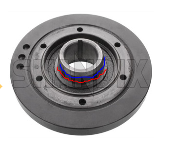

Ich verstehe leider immer noch nicht ganz den Aufbau der Scheibe und dem Simmering.
Etwas weiter rein, evtl. 1-1,5 mm. Ok.
Bisher hieß es, wie ich es verstanden habe, dass der Simmering auf der Scheibe/Dämpfer abdichten muss? Wenn ich also den Simmering etwas tiefer setze, ist es dann ja nicht mehr so..
Und woher weiß ich, dass ich ihn tiefer einsetzen muss. Lese was von eingelaufen.. Ok. Aber wo genau? Wie seiht das wo aus? Gibts da Bilder? Ich bin da nicht so im Thema drin und ihr setzt da evtl. schon ein paar Sachen vom Verständnis voraus, die ich mir noch nicht vorstellen kann.
Weil erst verstehe uch das es ganz wichtig ist, dass er an der selben Stelle sitzt, dann doch wieder zur ,nächsten Position' - aber ohne Markierung - wo ist also die nächste Position?
Und ganz wichtig ist mir, wie ich erkenne, ob da wo was eingelaufen ist. Auf der Welle? Auf dem Schwingungsdämpfer? Auf beidem? Ganz woanders...
