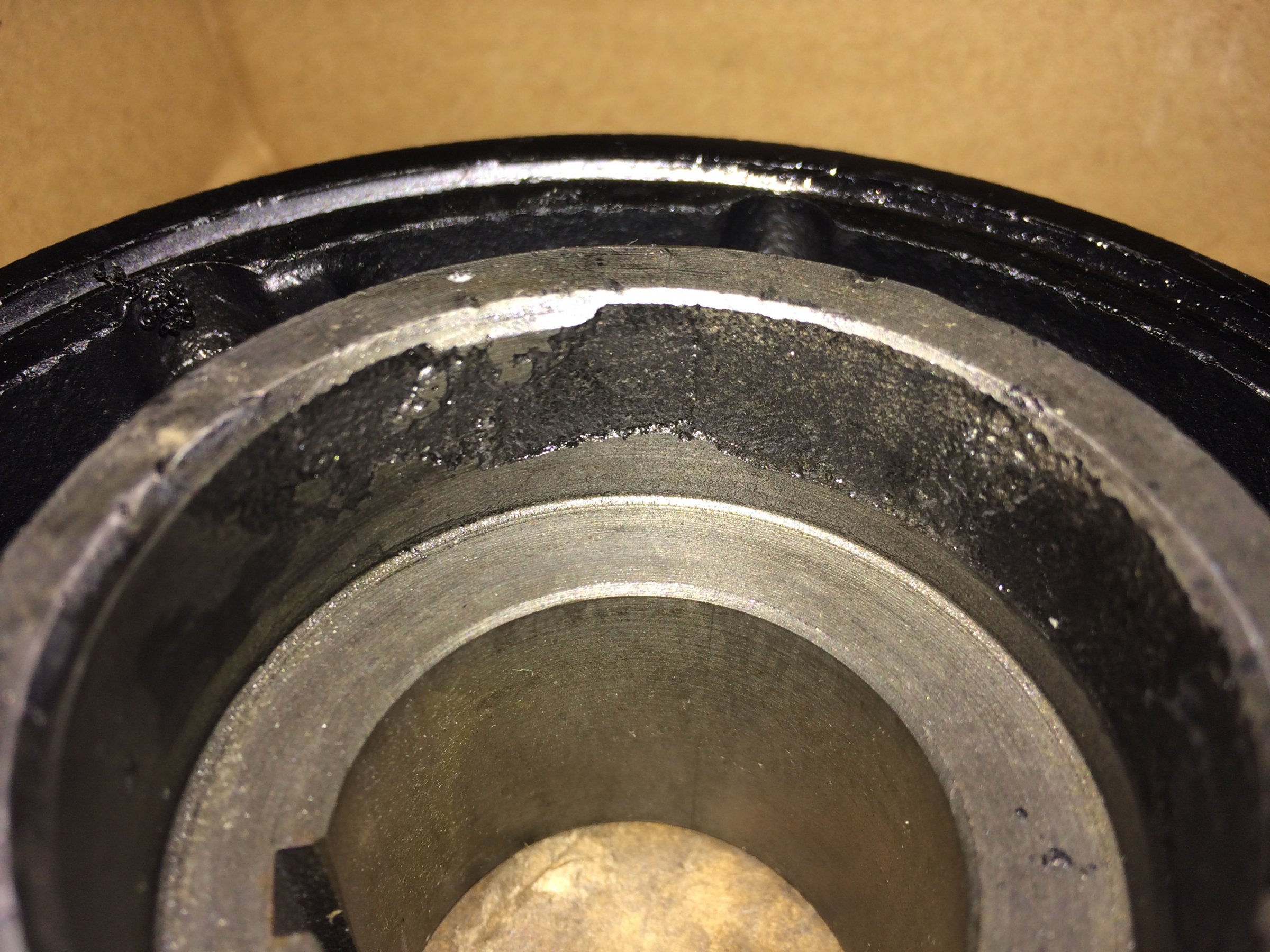

Mir wurde hier der original Saab-SchwDämpfer verlinkt. Ist der Nachbau, den ich ja habe, auch zu empfehlen? Sieht wie gesagt si schlecht verarbeitet aus - und ist das normal, dass der so mit schwarzem Öl benetzt ist?
Hoffe auch, dass ich erkenne, ob der Gummianteil noch in Ordnung ist. Scheint so schwer erkennbar zu sein..

Hier mal ein Bild vom Dämpfer.. Der sieht teilweise so angefressen aus - egal?
Kannst ja vor dem Demontieren bei laufendem Motor eine Blick auf die Scheibe werfen. Weder die Riemenscheibe darf flattern noch der äußere Ring der Schwungscheibe. Wobei da die zum Motor zeigende, bearbeitete Fläche relevant ist. Kannst auch sagen, der Spalt zwischen beiden sollte ringsum gleich sein. Zum Gummi, ich kenne nur offensichtliche Schäden, vielleicht hat ja noch jemand ein Bild von einen beginnenden Schaden.
Öl nimmt man an unbehandelten Guss-/Metallteilen schon mal als Korrosionsschutz.
