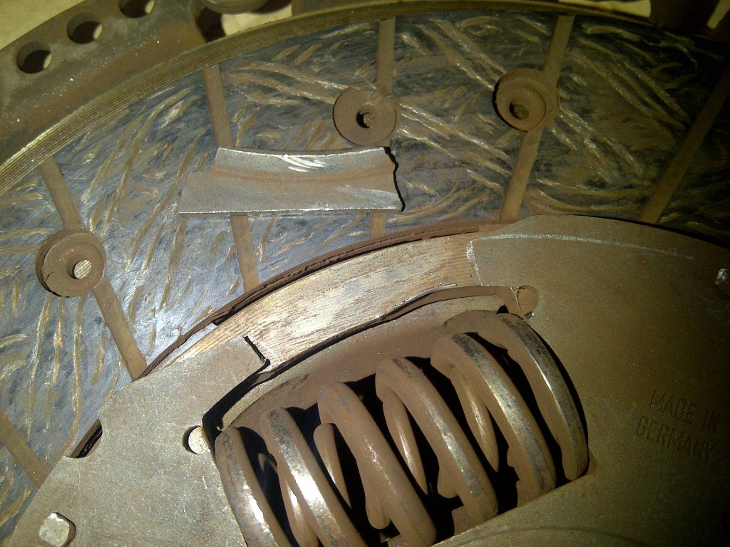

Ich habe fertig... es war nicht der Nehmerzylinder sondern die Kupplungsscheibe die gebrochen ist. Der Witz an der Sache war das auf dem Weg in die Werkstatt alles tadellos funktioniert hat... war keine wirkliche Motivation die Reparatur dann durchzuführen. Aber nun ist alles wieder gut und das Getriebe lies sich die letzten 250km problemlos schalten. Vielen Dank nochmal an den einen oder anderen Tipp zur Eingrenzung des Fehlers
prima, der folgeschaden hätte dir die getriebeglocke zerschießen können.
jedoch finde ich darin noch nicht die erklärung warum dein pedaldruck verschwand, oder lag das abgebrochene stück zwischen mitnehmer und druckplatte?
ja das Teil lag eingeklemmt in der Druckplatte. Es hat auch schon ordentlich Schleifspuren abbekommen. Zum Glück kam es da nicht raus.

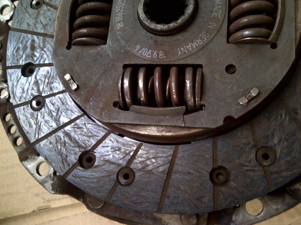

Sehe ich das richtig, dass die Führungen von zwei Federn gebrochen waren, eine mit einem Bruch, aber noch nicht abgebrochen, und die andere Seite gegenüber war ganz abgebrochen und hatte sich dann verkeilt?
Nach ausgiebiger Analysearbeit :tongue:...Das "Made in germany" sieht man auf einer Seite (Foto1) neben der Feder nicht, sowie die 3 Löcher am äußeren Rand sind auf der gegenüberliegenden Seite auch versetzt. Also tippe ich auf ja, genau so :flowers:
Wie kann sowas nur passieren, zumal doch keine so große Belastung stattgefunden hat? Würde mich interessieren was Sachs dazu zu sagen hat.
Also es ist wirklich so! eine Seite komplett zerbrochen und auf der genau gegenüber liegenden Seite ist es schon eingerissen/gebrochen.
