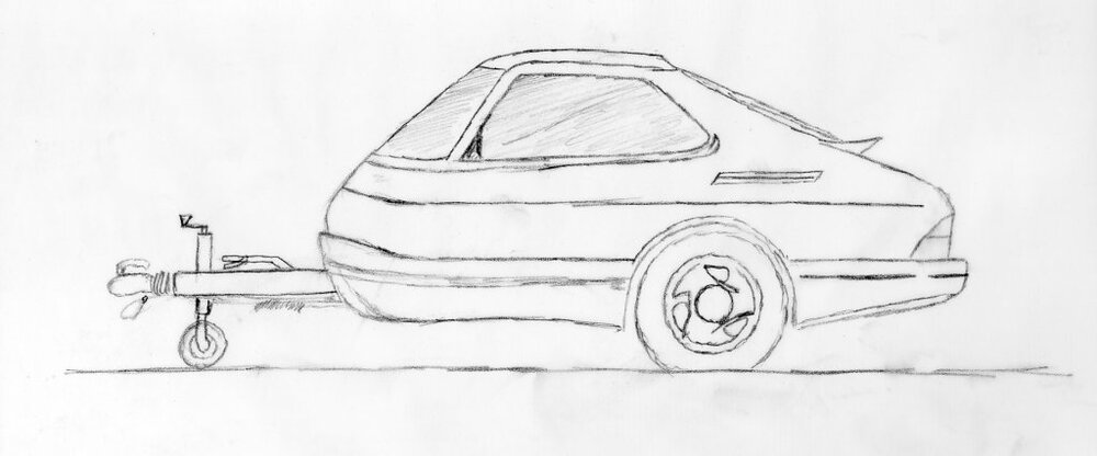

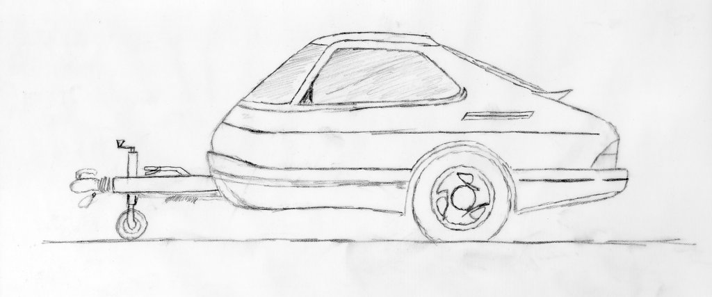

@mark - Skizze in #21
Das sieht zwar gut aus, aber die Gewichtsverteilung passt überhaupt nicht. Der Aufbau (Kasten, Koffer, etc.) muß fast mittig auf der Achse sitzen, mit einem kleinen Vormaß, damit bei leerem, unbeladenen Anhänger eine positive Stützlast aufkommt. Siehe auch die weiter oben verlinkten Eigenbautipps.
