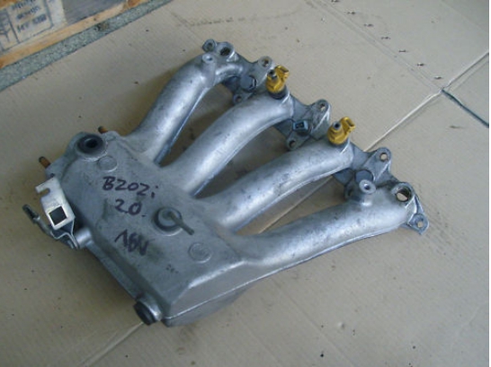

Nachdem ich mir die Helicoil-Preise mal angeschaut hab, hab ich doch den Schwanz eingezogen und mir für 30€ nen Krümmer vom 9k bestellt. Hat Stehbolzen, sehr interessant. Mal sehen ob der alte Krümmer noch gerettet werden kann. Der Winter kommt und Boris hat seinen ja so hübsch außen poliert...:rolleyes:

Und auf welchem Bild soll der 9k-Ansaug sein? Zumindest ich erkennen keinen als solchen.
Das letzte Bild ist das aus der Ebay-Auktion. Wurde als 9000 2.0 16v Krümmer angeboten. Sah für mich erstmal identisch aus.
Würde ich, ohne jetzt einen 9k vor mir zu haben, für eine Null zuviel halten.
