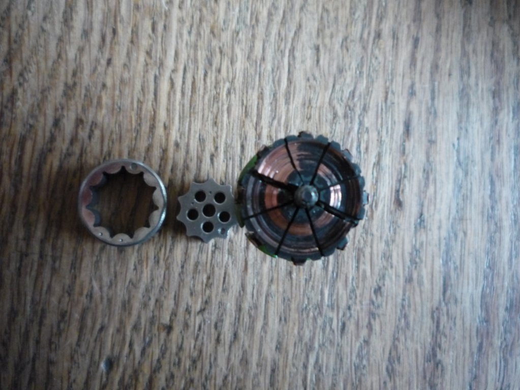

Am Donnerstag hat es mich erwischt. Vor einem Kundentermin noch in einer Bäckerei gefrühstückt.
Ins Auto, Zündschlüssel gedreht und nach einem kurzen "HUsten" des Motors Stille. Weiteres Orgeln hat nichts gebracht. :mad:
Über Sicherungen Benzinpumpentest gemacht: Jo, da summte nichts.
Also ein paar Male deftig auf den Kofferraumboden geschlagen (direkt über der Benzinpumpe) und jawohl, er sprang an. Glücklicherweise war die Pumpe so gnädig nach meinem Termin auch noch ein weiteres Mal zu funktionieren. Zu Hause angekommen hat Klopfen auch nichts mehr gebracht. Direkt eine neue eingebaut.
Hier mal der Grund:
Der Kollektor (Kohlen sind mir leider beim Öffnen quer durch den Raum geflogen, bis heute nicht gefunden, ich nehme aber an, dass die auch recht am Ende waren) bzw. das Bild des Kollektors dürfte für sich sprechen. Eine Reparatur ist unmöglich, da man den Pumpenkörper nur zerstörend öffnen kann.
Also: Wenn mal jemand mit defekter Benzinpumpe liegen bleibt kann beherztes Klopfen die evtl. noch ein paar Male zum wieder-funktionieren überreden. Da ich die Pumpe erst vo 2 Monaten gewechselt hatte (war eine gebrauchte, die ich im Keller hatte), habe ich mir jetzt eine Neue eingesetzt.....da man natürlich bei der gebrauchten nie weiß, wie lange die noch hält....
