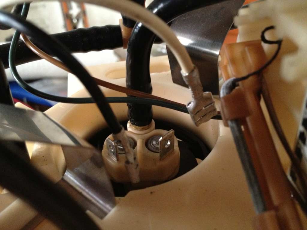

Bin gerade dabei, die Walbro-Pumpe mittels Rep-Satz wiederzubeleben.
Wie bekommt man denn das abgebildete Schlauchstück von der Pumpe abgezogen? Der Schlauch selbst sitzt ja auf einem Stück Messingrohr oder so. Bewegt sich aber keinen Millimeter...[ATTACH]67278.vB[/ATTACH]

Liegt zwar schon wieder ein paar Monate zurück, aber soweit ich mich erinnere genügt es, den Schlauch nur auf der anderen Seite zu lösen (=seitlich auftrennen und abziehen) und den neuen Pumpenmotor mit dem mitgelieferten Schlauch plus Schellen anzuschliessen.
Vorher solltest Du das Ganze aber noch weiter zerlegen.

Wie bekommt man denn das abgebildete Schlauchstück von der Pumpe abgezogen? Der Schlauch selbst sitzt ja auf einem Stück Messingrohr oder so. Bewegt sich aber keinen Millimeter...[ATTACH]105899[/ATTACH]
