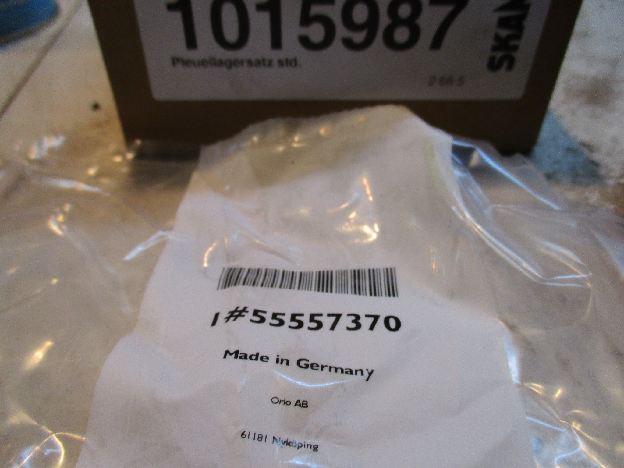

Die Pleuellager waren von glico günstig.
soll ich die von skandix nehmen ?
Meinst Du Glyco?
Glyco kriegst du von Skandix auch, zumindest die Hauptlager. Pleuellager kommen von Orio, die die aber auch nicht selbst produzieren werden...

Glyco hat meiner Ansicht nach auch OEM für Saab gemacht...
.. und ist nebenbei auch kein Billighersteller...

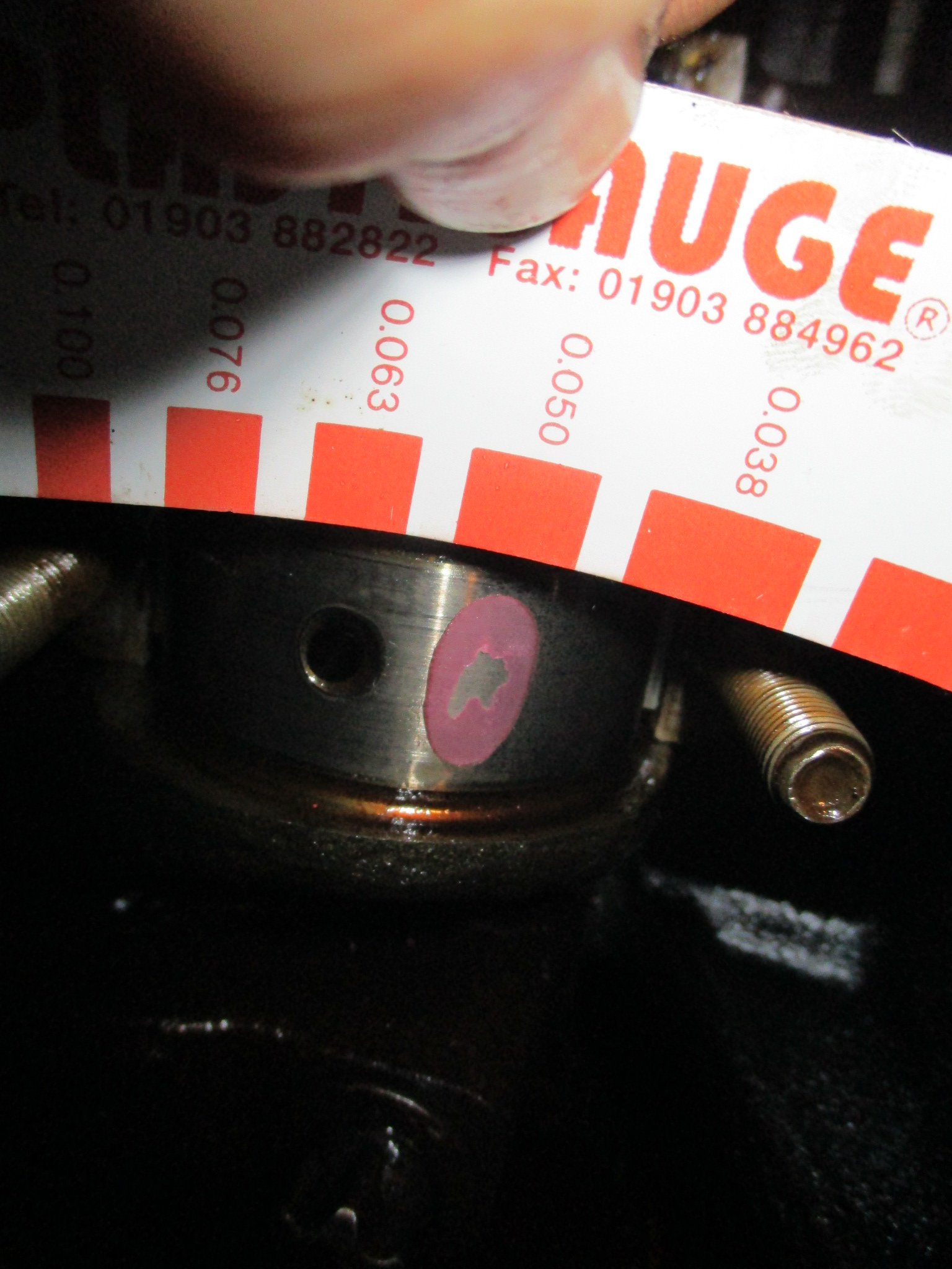

Möchte im Zuge der nächsten Ölwannenbesichtigung möchte ich eventuell gleich die Lager vom Pleuel mit wechseln. Habe da aber noch einige Fragen die mir im Kopf herumschwirren.
Vielleicht hat ja der Ein oder Andere sofort ein Desavue und eine Antwort darauf. :hello:
1.) Brauche ich neue Schrauben?
2.) Muss ich das Lagerspiel mit "Plastigage-rot" vorher messen, bevor ich die Lagerschalen bestelle?
3.) Was ist eigentlich das max. Spiel welches noch im Toleranzbereich liegt?
4.) Anzugsdrehmoment der Schrauben ist 70Nm oder?
Schonmal Danke im Voraus.:biggrin::top:
Ich meine grün nicht rot!
Pleullagerspiel ist mit 20-68µm angegeben.
