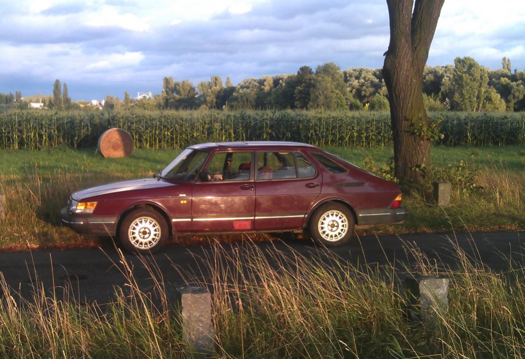

Das Bild will er nicht anzeigen, warum auch immer (richtig scheint das alles zu sein).
Ob es ihn da schon gab:
Sagt der Lieferschein (noch vorhanden?) was aus? Und schau doch mal unten an den Frontgurten (Fahrer-/Beifahrersitz), daran lässt es sich immer etwas genauer erkennen, wann der wohl frühestens komplettiert wurde.
Der Versuch, das Bild direkt vom Handy hoch zu laden, misslang dann doch irgendwie... Nun geht es aber.
Danke für den Tipp mit den Gurten - 87 / 09 habe ich da unter anderem gefunden, somit kam er wohl ziemlich genau zum selben Zeitpunkt wie ich auf die Welt. :cool:
Einen Lieferschein habe ich leider nicht.
Jetzt, und nun sogar in Grautönen und perfekt zurechtgeschnitten.
War die Vorbesitzerin nicht auch die Erstbesitzerin? Vielleicht kann man da noch weiterforschen...
Nicht ganz, das erste halbe Jahr war er auf ein Saab-Autohaus in Hameln zugelassen.
Wahrscheinlich als Vorführwagen.
Erstzulassung ist der 27.11.87
Joa, dann wird er zwei, drei Tage vorher geliefert bzw. fertig gemacht worden sein... war da nicht irgendwo ein Scheckheft bei?
Liegt im Auto. Du weißt, 4. Stock. Da geht man nur runter, wenn man es unbedingt muss. :cool:

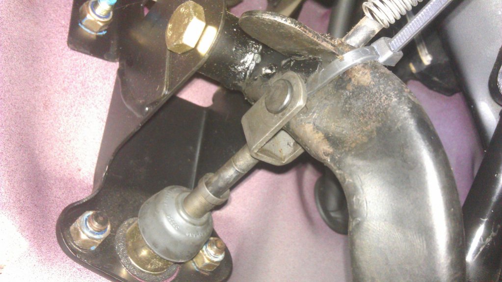

Notlösung für die Langlochproblematik:
[ATTACH]65612.vB[/ATTACH]
Wird sich früher oder später durchscheuern, aber bis ich adäquaten Ersatz habe, sollte es erstmal gehen.
Hi!
Langloch ist eigentlich relativ einfach zu reparieren:
Pedal ausbauen, Loch aufbohren und passendes Messingrohr mit 2K-Kleber (Stabilit o.ä.) einkleben und Pedal wieder einbauen.
Gruß,
Erik
Danke für den Tipp! :-)

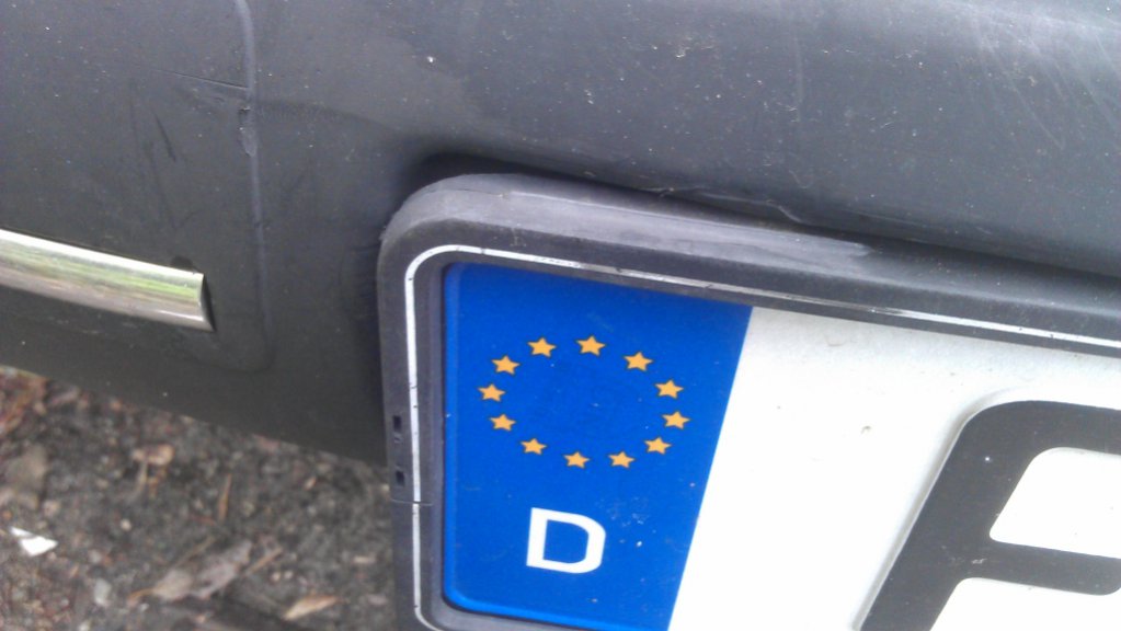

Was mir schon länger mal aufgefallen ist:
[ATTACH]65629.vB[/ATTACH]
Irgendwie ist die Aussparung fürs Kennzeichen in der Stoßstange zu klein. Dieser Überhang ist auf der anderen Seite genau so. Oder ist der Halter einfach zu breit?
Keineswegs zu breit, wie ich meine - die Schweden montierten ihre Kennzeichen wohl schlichtweg ohne Halter, sondern bspw. eiskalt mit Schrauben durchs "Blech".
Will heißen: die haben wohl ohne Kennzeichenhalterung gerechnet.
Ja, für den 900er ist er am Rand einfach zu breit, sofern ein Kennzeichen mir den üblichen Maximalmaßen montiert ist. Somit bleiben drei Varianten:
- kürzeres Kennzeichen, dann passen auch Unterleger mit breiten Seiten
- Kennzeichen direkt verschrauben (geht beim 900er auf den dafür vorgesehenen Blech incl. Käfigmuttern prima und völlig ohne irgendwelche ollen Blechschrauben)
- Rahmen mit besonders schmalem seitlichem Rand besorgen
Früher hatte ich mal die dritte Variante, inzwischen aber eine Kombi aus der ersten und der zweiten (kürzere kennzeichen direkt verschraubt).
Ganz ohne Feldstudien:
Es gibt passende Kennzeichenhalter. Einfach mal Nachmessen.
Danke, muss ich mich mal schlau machen.

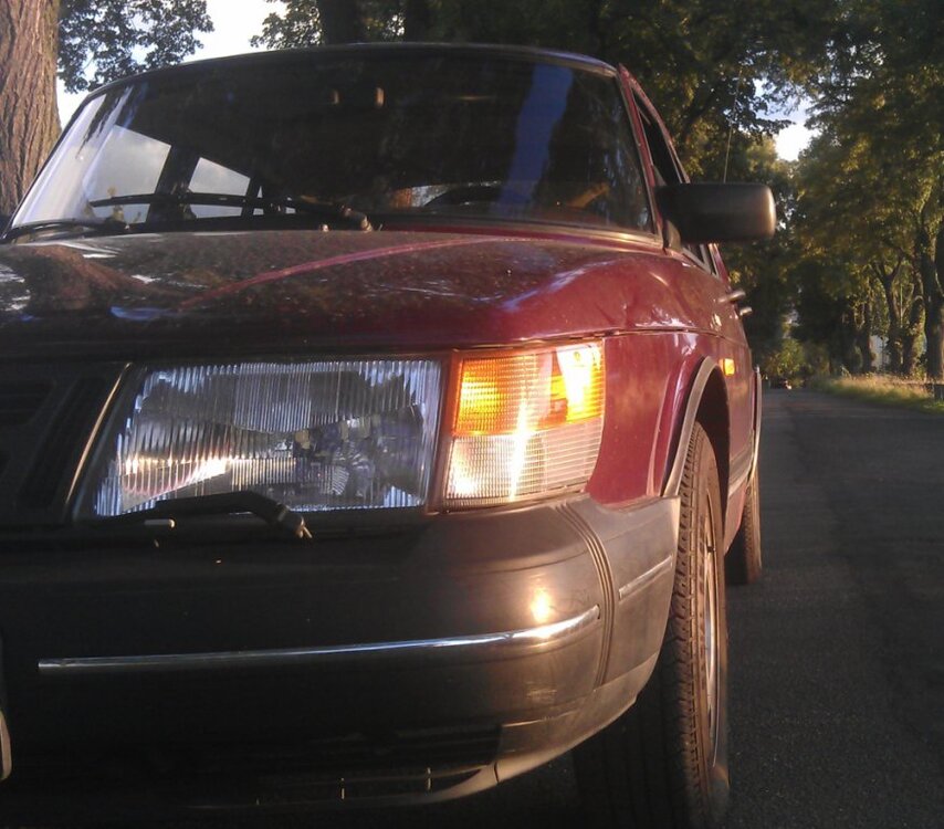

Wenigstens die Elektrik scheint ja noch gut in Schuss zu sein - dachte ich.
Never touch a runing system - ich wollte ja nur mal die Massepunkte säubern. Erstmal den vorne rechts an der Stoßstange - ging problemlos, alles wieder schön blank. Nur: die dünnen Kabel da bestehen eigentlich eher aus Kupferstaub. Fiel mir auf, weil der Blinker vorne rechts seinen Dienst quittiert hat - Kabel ist an der Öse abgebrochen. Naja, ist erstmal geflickt - auf längere Sicht müssen die Kabel aber neu.
