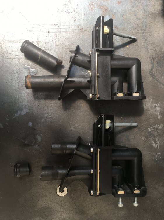

Das Bypassventil ist aus zwei Teilen zusammengesteckt. Wenn es ausgebaut ist, vorsichtig den Sprengring zusammendrücken und auseinander ziehen. Die Feder und den Kolben rausnehmen, gangbar machen oder weglassen oder was sonst noch... Dann braucht's keinen Heizungsbauer für Fittinge.

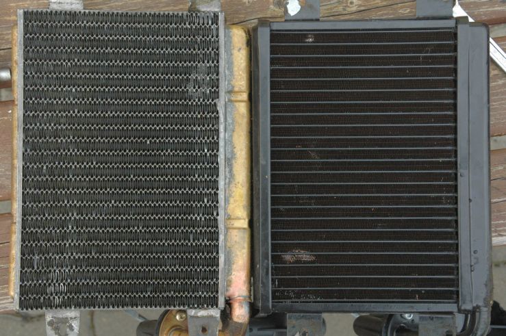

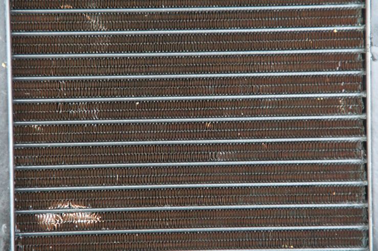

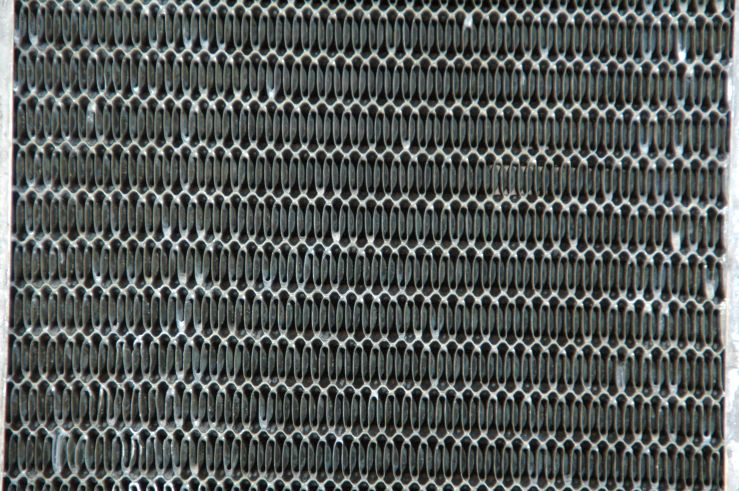

Gibt´s da irgendwas zu beachten ? Was ich ausserdem überlege , ist überhaupt gleich prophylaktisch den Heizkühler meines verstorbenen Winter-900 zu verbauen . Von dem wüsste ich nämlich , dass er gut heizt ... Allerdings hat der mit Baujahr ´83 vermutlich ja noch die ältere Metallausführung . Ist die mit dem Kunststoffheizkühler der späteren Baujahre kompatibel ? Ich hätte zwar noch einen anderen aus meinem ´91 Schlacht-900 , aber da weiß ich auch nicht , ob der funktioniert oder nicht ...
Wenn Du den Wärmetauscher eh ausbaust brauchst Du nur die beiden Schläuche von der Motorspritzwand lösen und die Stange vom Drehknopf aushängen. Der Regler bleibt dann beim am Wärmetauscher und dann kannst ihn bequem im Ausgebaute Zustand zerlegen.
Ist in Deinem Fall wahrscheinlich eh die Beste Lösung, weil der Wärmetauscher verstopft ist.
