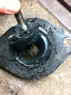

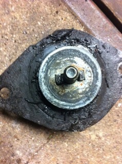

bei meinem CV waren oben genannte Symptome diesen Sommer eindeutig auf ein defektes rechtes Motorlager zurückzuführen. Das sah man aber erst nach dem Ausbau, da der Schaden von der grossen oberen Unterlegscheibe des Lagers verdeckt war.
Einfach mal checken...

Moto: bei meinem CV waren oben genannte Symptome diesen Sommer eindeutig auf ein defektes rechtes Motorlager zurückzuführen. Das sah man aber erst nach dem Ausbau, da der Schaden von der grossen oberen Unterlegscheibe des Lagers verdeckt war.
Rico: Sehr guter Hinweis, glaube ich eher nicht. Der Motor wurde ausgebaut wegen Reparatur. Dabei wurde alles geprüft. Ich glaube nicht, dass diese sehr, sehr Zuverlässige Werkstatt ein defektes Motorlager übersehen haben könnte. Ich schau aber trotzdem mal nach.
