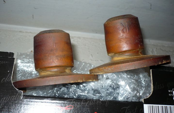

Habe mir vor etwas längerer Zeit zwei (Original)Federn für hinten gekauft, deren Anschlagsdämpfer noch recht passabel ausschauten. Jetzt liegen sie, kühl und trocken, im Luftschutzbunker und warten auf ihren Einsatz ... Kleiner Tipp: Wenn Ihr auf Ebay Federn von Modellen ab MJ2001 kauft, habt Ihr automatisch die begehrten Anschlagsdämpfer für 17" Felgen!

http://www.saab-cars.de/attachments/900-ii-9-3-i/116187-federteller-hinterachse-h-rtieferlegung.jpg
(sind ~20km gefahren)
Sollte ein 30mm Tieferlegungssatz oder 35mm laut beigefügten Heftchen sein. (für den 9³ gibt es kein 30mm meine ich).
Der Unterschied ist aber nur so stark wie mein kleiner Finger.
Ich habe auch schon die Suchmaschinen bemüht und prompt rausbekommen, das auch andere Leute mit H&R Federn teilweise nicht auf den gewünschten Unterschied kommen (nicht nur bei Saab).
Dieser Unterschied war bei mir nicht der größte Wunsch, ich habe die Federn hier günstiger bekommen und wollte ohnehin das Fahrwerk überall sanieren und nahm die Federn einfach mit. Aber wenn ich schon Geld dran ausgebe, erwarte ich auch demensprechend Ergebnisse.
Dämpfer waren Sachs Super Touring drin...hatte auch neue Super Touring bestellt im Gedanke das ich auch hiermit etwas ändere.
Ich dachte die Super Touring sind nur in Sportfahrwerk zu finden? Warum waren die dann bei mir bereits verbaut? Weiß nicht ob die original vom Fahrzeug stammen oder schonmal jemand dran war.

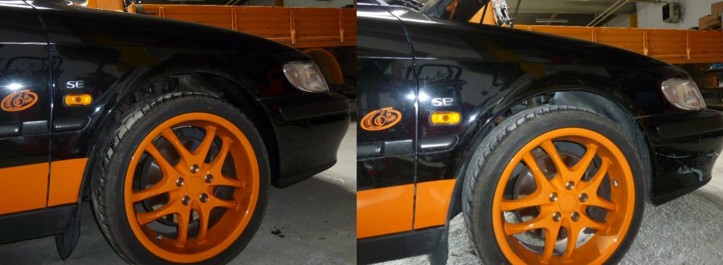

Nach der Montage beider Federn (1. Tag linke Seite, 2. Tag rechte) versagte plötzlich die Beifahrertür im Schloss zu bleiben als beide Federn drin waren...die Tür ging während der Fahrt auf!:mad: Habs pi mal Daumen nachgestellt, hält erstmal. (ich hatte zur Sicherheit ein Seil vom Haltegriff der Tür zum Gurtschloss gezogen............)
Heute vor der "Federmontage" Hinten habe ich auch bemerkt, das die Linke hintere Seite gute 2-3cm höher steht als die rechte. :confused: Was da los!? Aber vorne sind die Radläufe gleich hoch und der rechte hintere ist auch gleich hoch...obwohl dort standard Feder steckt.
VR/VL + HR laut Errinerung = 164,5cm. HL = ~167cm+)
Somit habe ich natürlich bedenken das durch Wechsel auf H&R Federn Hinten das Heck noch weiter runterkommt. Eigentlich kann man darauf wetten aber ich wollte es trotzdem austesten..!

Hm, der MellowYellow steht mit seinen Eibach und Seriendämpfern 30mm tiefer.

Manno!! Es wäre mir tatsächlich lieber gewesen hättest du gesagt "Ja, daran liegt es du Dummkopf!" :biggrin: Ich wüsste ja schon gerne woran das jetzt liegt. Auf der Werkbank war die neue Feder jedenfalls viel kürzer als die originale. Die hat sich Ewigkeiten lang entspannt..
Und dann dachte ich mir auch direkt...huiuiui wenn der mal nicht ZU tief kommt. :hahaha: weit gefehlt
Naja, werde die Federn mal bei Zeiten testen. Ich würde es jetzt nur mies finden, den Wagen fast auf gleicher Höhe zu haben und im Komfort noch weiter einbüßen zu müssen.
