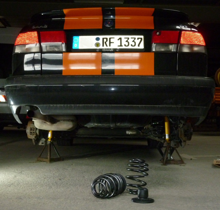

Federteller Hinterachse
Abhilfe war dann nach langem suchen Schlauch um die federn und diese lustigen Teller hier.

Hmm, das Klopfen im Fahrwerk war vorher auch schon allgegenwärtig. Meist auch nur während der "Warmlaufphase". Dabei kann ich mir kaum vorstellen das es vorher an der Feder gelegen haben sollte. Denn die war im Federbein um mindestens 10-15cm verkürzt eingespannt. Also richtig deftig auf Spannung, die hat sich kein Stück bewegt.

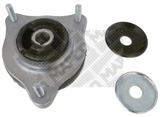

Gibts diese Scheiben nirgends in Deutschland? Ich habe keine Mastercard o.ä. zum bezahlen. :confused: Und dann müsste ich mich auch erst wieder dazu überreden die Federbeine auszubauen...
Achja und die Domlager sind nicht getauscht worden. Da muss ich wohl die falschen bestellt haben.

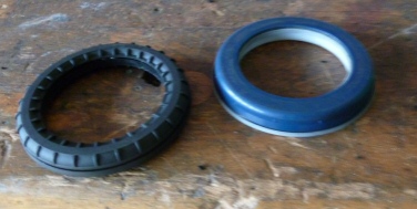

Die schwarzen hatten ringsrum zu viel Spiel und andere Form. Die alten haben sich noch relativ OK verhalten.

vorher alles ok.. und nachdem alles neu war knappe 1000.- fuer alles ausgegeben und bei den kleinsten unebenheiten gabs so ein richtiges klong. richtig metalisch.
naja am ende wars halt wirklich die scheibe zusaetzlich noch die schlaeuche um die ersten 1-2 windungen.. und seit dem kein klong mehr weil die feder sich nicht bewegt im teller..
Hm, dass sieht aber mehr nach Axiallagern aus. Die Domlager sind doch die Gummilager darüber die dann im Federdom des Radhauses verschraubt werden.
jops sind diese hier...
http://www.autogeiz24.de/aimg/133/298/33999a.jpg

Ob die Teile Klopfen? Jedenfalls sehen die bei meinem Modell etwas anders aus (man kommt kaum mit dem Werkzeug an die Mutter.....). Ich hatte gedacht die sind rein zur Aufnahme dieser Lager (und dessen Befestigung an Karosserie) und sonst nichts.
Wären die auch nicht so sündhaft teuer für meinen Wagen hätte ich sie wohl auch gekauft.
