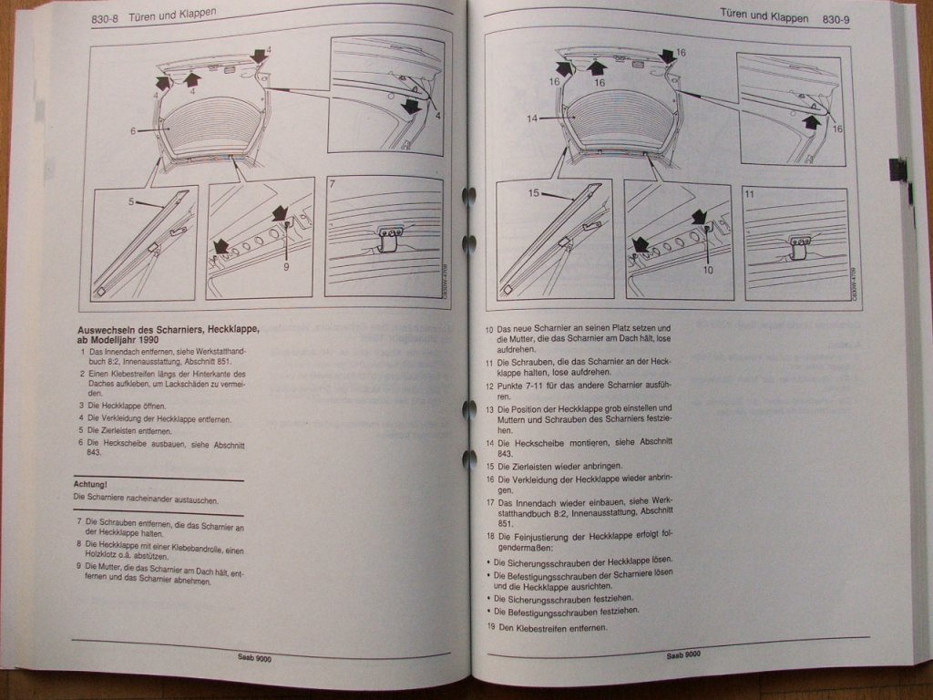

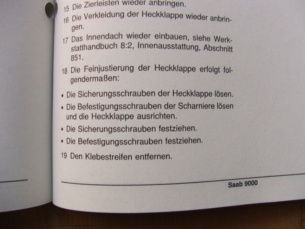

Dafür muß eigentlich der Dachhimmel raus (um nicht zu riskieren, den zu beschädigen). Dann die Druckdämpfer ausbauen, weil die sonst die Heckklappe komplett verschieben, wenn man die Schrauben oben an den Scharnieren löst).
Sooo, genau letzeres muss ich jetzt machen. Und wenn ich das im EPC richtig sehe, gibt es dort außer der mittigen M6 mit 10er Sechskant jeweils noch zwei Senkkopfschrauben von der 'Rückseite'.
Und exakt daran breche ich mir gerade die Finger. Denn ich habe noch keinen Schiller, wie ich dazu die obere äußere Abdeckleiste der Heckklappe (also beidseitig der 3. BL) ab bekomme. Ich will da keine Gewalt anwenden. Und weder finde ich dazu etwas im WHB, noch im EPC. Stehe also gerade völlig auf dem Schlach und bin für jede Hilfe dankbar. (CS '97)
WHB 8:1 Karosserie, 843-8
1 Entfernen Sie die hohe Bremsleuchte
2 Die linke und rechte Zierleiste an der Oberkante des Fensters entfernen. Von der Mitte her aufklappen. (Links und rechts jeweils außen greifen zwei Nasen unter den verlängerten äußeren Scheibenrahmen)
WHB 8:1 Karosserie, 843-8...
Bei Gelegenheit mußt Du mir mal Deine WHB Sammlung zeigen :smile:
Danke !!! Da steht, ausser dem Bild, ja sogar noch was dazu.
Hatte es gerade schon im EPC in 8A 1080 gefunden. Ist ja wirklich 'nett' gelöst. Wenn man es weiß, ganz prima. Aber ohne Bilder ...
Genau, das ist doch deutlich besser, als "Mein Haus, mein Pferd, mein Boot": "Mein(e) Saab(s), mein Teilelager, meine WHB"
[ATTACH]60156.vB[/ATTACH]
[ATTACH]60157.vB[/ATTACH]
helfen die bilder ?
kleinschreiber
helfen die bilder ?
Danke Dir, Klaus.
Aber mit #14 und #16 war das Thema ja zum Glück schon durch. :smile:
