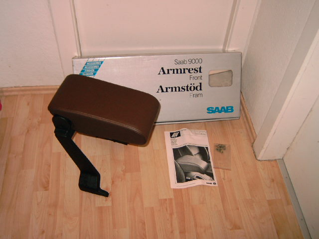

Ich habe mir bei einem Ausschlächter in England eine Mittelarmlehne für meinen 9000er gekauft, die heute per Post ankam.
Frage: Wofür dienen die beiden quadratischen Öffnungen unterhalb der Löcher für die Drehpunkte der Armlehne bzw. wie sehen die Teile aus, die da hineingehören? Ich nehme an, dort gehören irgendwelche Stopper/Anschläge hin, die die Armlehne in unterer Position fixieren.
Danke, DanSaab

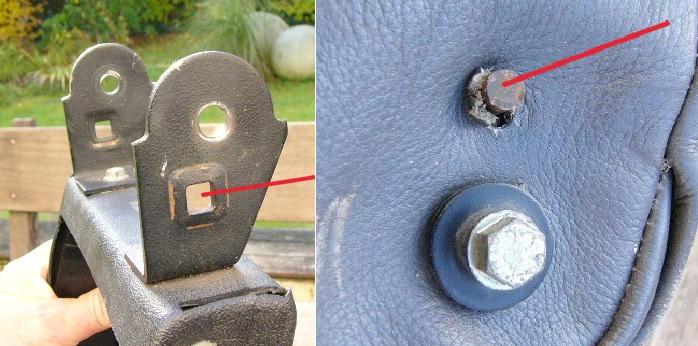

Ich habe mich wohl ziemlich unklar ausgedrückt. Ich meine nicht die jeweils beiden Bohrungen am Fußteil, die mit den vielzitierten Korbmuttern befestigt werden. Ich meine den oberen Teil, wo die Armlehne befestigt wird (s. Bild).
Ich vermute, daß in die quadratische Öffnung eine Schloßschraube gehört, mit der irgendein Teil befestigt wird, das den aus der Armlehne ragenden Stift aufnimmt/stützt.
Diese MAL sieht anders wie alle die, die ich kenne. Die Bewegung der Armlehne wird aber durch den Stift und die äußere Formgebung der oberen Rundung des Trägers eingeschränkt.
Vielleicht sahen die in England in einer bestimmten Ausstattung so aus. Das Metallgestell ist - wie man auf dem Bild ansatzweise sieht - komplett mit einer "ledergenarbten" Kuststoffhülle bezogen.

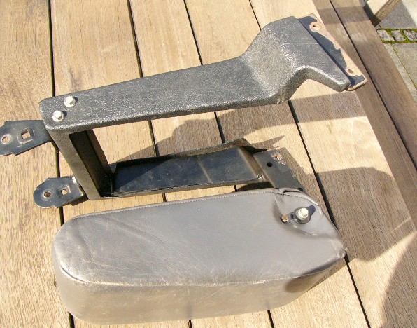

Bei der Armlehne wird es sich wohl ursprünglich um die auf dem Foto abgebildete handeln, d.h. auch der obere Teil mit den quadratischen Löchern ist mit Kunststoff verkleidet.
[ATTACH]59197.vB[/ATTACH]
Sie ähnelt wohl dabei der Version der Mittelarmlehne, die (neben dem normalen unverkleideten Metallgestell ) oben links und rechts Kunststoffabdeckkappen besitzt. Ich vermute aber stark, dass diese Abdeckkappen nicht mit denen, die Deine Armlehne normalerweise hat, identisch sind, da erstere nur durch jeweils eine Schraube mittels Rundloch befestigt werden.

Vielen Dank für die bisherigen Beiträge. Insbesondere an cc670: Genau so eine Armlehne ist es.

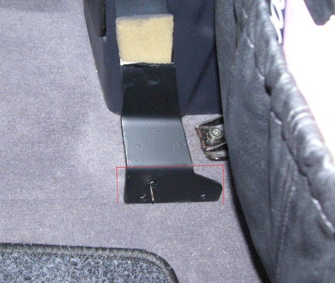

Jetzt steht der Einbau bevor. Ich habe heute das Armlehnengestell mal an seinen Einbauort gestellt und mit einer Nadel durch seine Befestigungslöcher gepiekt. Die Nadel geht durch, die Löcher für die Kastenmuttern müssen also da in der Gegend sein. Wie setze ich die Schnitte im Teppichboden? So wie auf dem Foto rot markiert? Genügt evtl. nur ein kleiner horizontaler Schnitt, über den man die Käfigmuttern und die Schrauben hineinfummelt?

... Genügt evtl. nur ein kleiner horizontaler Schnitt, über den man die Käfigmuttern und die Schrauben hineinfummelt?
Ja, genügt.
Die vordere "lose" Teppichkante zum Schluss mit etwas Teppichklebeband am AL-Halter ankleben.
Die Schrauben kommen in die auf beiden Seiten vorhandenen unteren zwei Löcher. Der Schnitt muß oben mindestens so breit sein wie der schmale Steg der Lehne.
Dann sind aber noch lange nicht die Muttern in ihren Löchern oder die Schrauben in den Muttern. Ich habe zuerst auch klein angefangen und als es mir zu blöd wurde etwas weiter ausgeholt.
Unter dem Teppich war bei mir(MY 96) noch eine Art Dämmmatte und Schaumstoff.
Einen Mininmal schnitt (Breite der schmalen Stelle des GEstells - also ca. 4 cm) kann man machen und reicht aus. Dafür muß man aber dann den Teppich hinten hocheben, um drunter zu kommen und dann vernünftig an die Schrauben zu kommen.
