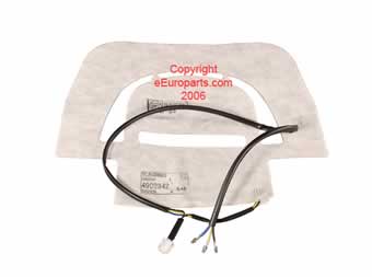

ja - danke, aber da hatte ich schon geschaut. Die haben nur das Teil für die Lehne...
Heating pad(front seat, back section) for Saab vehicles
http://www.eeuroparts.com/Main/PartDetail.aspx?id=9569955
@Klaus: das mit dem Löten habe ich früher oft gemacht. Hat leider nicht lange gehalten. Da braucht sich bloß einer mit den Knien oder den Händen auf die Sitzfläche zu stützen und schon...
und was ist das : ?
[ATTACH]59210.vB[/ATTACH]
OK, setzt Contour Ausstattung voraus.
