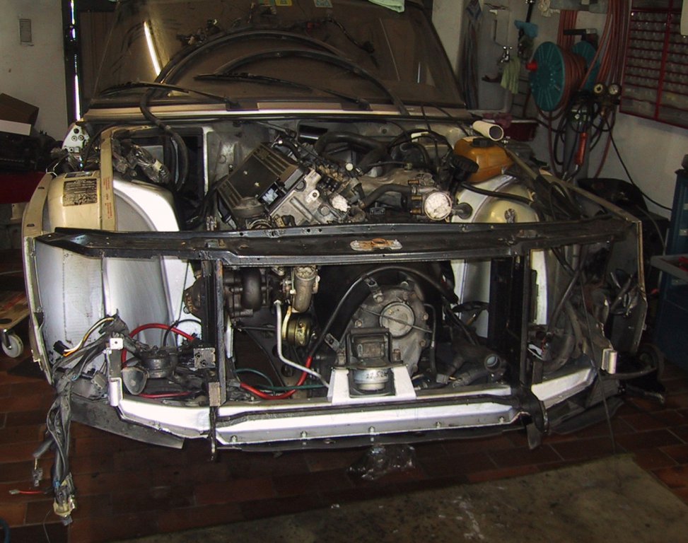

mal ein update der arbeiten. mal ein bisl rost dort entfernen wo man sonst so schlecht rankommt ist zur sanierung des motorraums geworden. wenn man schon mal dabei ist...
hier ein kleiner auszug der rostbekämpfung. schleifen, bürsten, rostumwandler
immer ordentlich entfettet und gereinigt (wahnsinnsarbeit). nach dem rostumwandler mit owatrolöl behandelt. dannlackiert mit brantho kurrox nitrofest. erste schicht schwarz. zweite grau. so hat man die optimale übersicht wo noch farbe fehlt. abschließend orginal wagenfarbe. mit rolle aufgetragen. sehr schöne seidenmatte homogene oberfläche. ich bin happy!
die awt sind von innen mit einer dritten schicht brantho kurrox schwarz matt
... sehr schöne seidenmatte homogene oberfläche. ich bin happy!

danke, danke! die meiste arbeit war das säubern, entrosten und entfetten. das lackieren hat dann wieder spaß gemacht :rolleyes:
mein dad ist malermeister. da hab ich mir das mit den rollen abgeschaut. man bekommt damit eigentlich ganz gute ergebnisse hin. bei der verarbeitung von autolack auf wasserbasis habe ich die erfahrung gemacht dass die mischung mit weniger wasser als normal gemacht werden sollte. ich hatte mal eine "normale" mischung, die für die pistole gemacht war. bei der verarbeitung mit der rolle (schaumgummi) haben sich recht große blasen gebildet. das hat dann getrocknet einen blöden hammerschlageffekt gegeben. wers mag, ich nicht. die mischung mit weniger wasser (glaube 1:1 teile) funktioniert gut, wie man auf den bildern sieht. das finish ist seidenmatt und homogen.

so. es ist soweit. nach langen hin und her läuft er wieder. den motorraum hab ich noch "klarlackiert". ich habe einen seidenmatt glänzenden genommen. sieht im motorraum besser aus, da ungenauigkeiten weniger auffallen. der schlossträger ist ebenso seidenmatt. ich hab ihn sandstrahlen und pulverlackieren lassen. hier und da ein paar neue schrauben. desweiteren neu: kupplungsleitung (stahlflex), kupplung, kupplungszylinder, gebrauchte ölpumpe mit 3 mitnehmern, wapu, gebrauchter mitsubishi turbolader, lenkmanschetten, achsmanschetten, buchsen lima, alle buchsen an va,
alle teile der va gesandstrahlt und zweifach mit brantho kurrox beschichtet, hohlräume u achswelltunnel mit fluidfilm konserviert, neue steuerkette, und halt alle dichtungen die man so machen kann.
