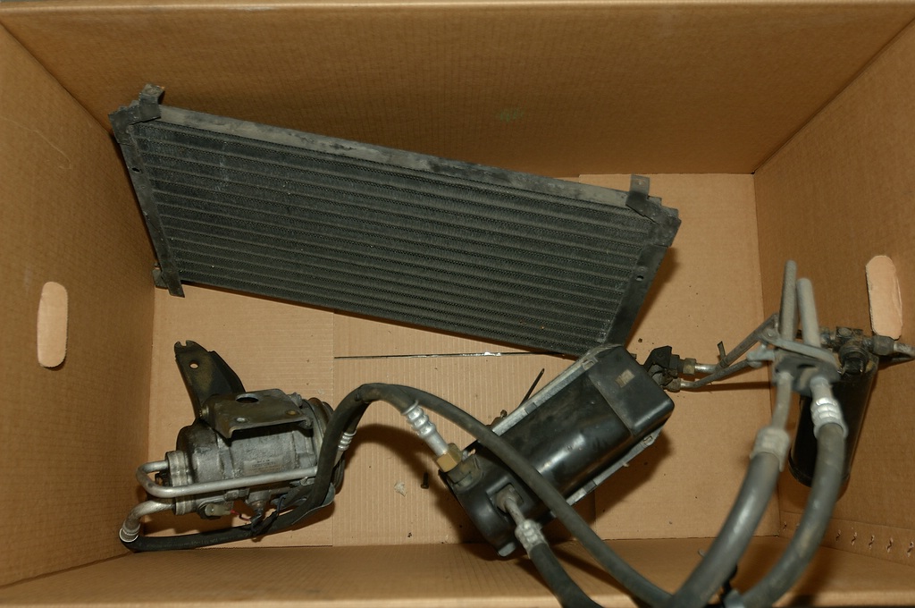

Um den Schlossträger auszubauen musst Du die AC natürlich NICHT öffnen.
sieht so aus, als ob man die verrohrung abnehmen muß, um ihn nach schräg oben rauszuziehen. wenn nicht schau ichs mir nochmal an.
Dem ist nicht so. Es kann alles zu bleiben.
Nur den AC-Kühler losschrauben (2x oben, 2x unten)
jepp, mit Gefühl bekommt man sogar die komplette Klimanlage befüllt aus und wieder eingebaut, zum Beispiel bei einer Umrüstung. ;)
eben.:smile:
[ATTACH]60256.vB[/ATTACH]Passt komplett in eine Kiste.
