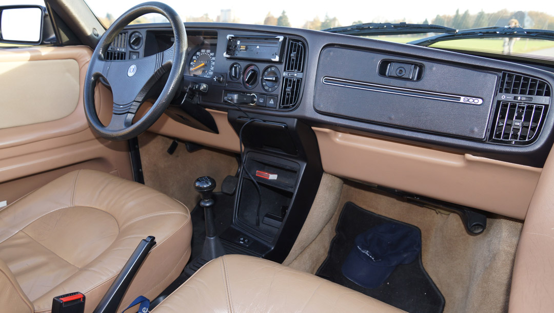

Das mit dem "Chrom"-rand ist kein unwichtiges Detail. Wenn, dann hätte aber auch der Handschuhfachdeckel dieses Detail aufweisen müssen - und nicht nur den Quersteg. Ich wollte aber irgendwann auch mal fertig werden und zugleich eine passende "Originalaustattung" ins Regal legen können. Und meine vorhandene war war chromlos...
Da sieht man auch mal, wie extrem der Wechsel wirkt....

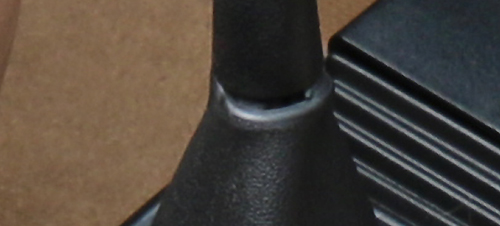

Ledermanschette... warum nicht. Im Moment stört mich, dass die Haltezapfen des Schaltstockes für die Plastemanschette die Krempe der Manschette unschön ungleichmäßig verformen. Dadurch ist auch kein guter Halt geboten... Ich weiß nicht, ob das so sein soll.
Ich habe da 5 Minuten rumgenudelt, ohne Erfolg. Auf dem alten Bild scheint alles OK. Ob beim Zusammenbau der Schalthebel anders gedreht wurde? Gab es denn Ledermanschetten von Saab? Oder würde man das anfertigen lassen? Ich schwanke ja gerade zwischen neuer Lederausstattung und Aufarbeitung. Da könnte man sowas gleich mitmachen lassen.

Lederschaltmanschette gab es orig. von Saab und immer in grau-schwarz. Mein 88er CV hat die drin.
Wenn, dann auf jeden Fall in dem dunklen Leder grau. Ab ca. 1991 wurde aber gespart; mein Airflow, der wirklich jedes Zubhörteil und absolute Vollausstattung hat, hat keine Lederschaltmanschette. Bei den Turbos bis 1990 findet man die Schaltmanschette noch oft werksseitig verbaut, aktuell inseriertes 900 TU CV in rot hat das auch: beiges Leder, dunkelgraue Lederschaltmanschette. Da könntest Du gleich sehen, wie das aussieht. Viele pflegen sie nicht und die Teile sehen abgewetzt aus. Kann man aber ganz schnell wieder auffrischen.
Zuerst mal: Auch ich finde Deine Holzausstattung sehr schön. Der Werkslook ist doch schon sehr plastikmäßig... Die Umrandung der Mittelkonsole wäre mir allerdings too much.
Lederausstattung: Warum neu?? :confused: Die sieht doch noch sehr gut aus mit schöner Patina. :cool: Eine Pflegekur mit Reinigung und anschließend z.B. Lederfett bringt überraschende Resultate. Nagelneue Lederausstattungen ohne den Hauch von Patina sind in einem über 20 Jahre alten Auto wenig charmant, finde ich. Zudem bezweifle ich, dass eine neue Belederung der Qualität der ursprünglichen Belederung ab Werk nahekommt.
Den Lederschaltsack habe ich vor ein paar Jahren auch nachgerüstet. Gab es Original für ca. 110 Euro zu bestellen. Ob der heute noch erhältlich ist?? Hmm... Die Ledermanschette ist schon ein großer optischer Unterschied zum häßlichen Gummitrumm ab Werk und setzt einen weiteren edlen Akzent im Innenraum. :smile:
