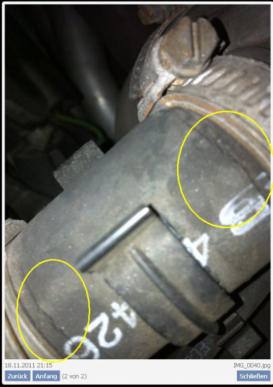

Gute Idee. Also du meinst dort verschliessen wo der Schlauch abgerissen war? Hatten den Schlauch extra heiß aufgesteckt und gedacht es wäre damit erledigt, zumal ich ja noch Schlauch R vom APC verschlossen hatte. Werde ich gleich mal machen und berichten.
Gruß Kawa
Keine Veränderung.
eigentlich gibt es nur zwei möglichkeiten, zugewachsene schläuche oder nebenluft. beim gedanken der tankbelüftung, dachte ich eher an einem verschluß des stopfen bei der ansaugbrügge
Ja hatte ich auch so verstanden, und auch so gemacht.
Gruß Kawa

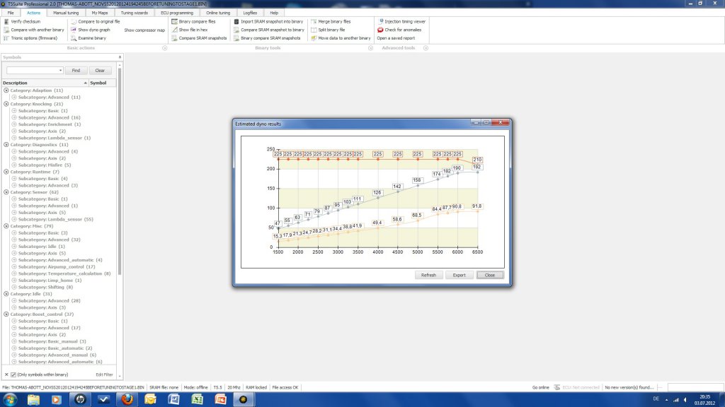

Das Steuergerät von Abbott haben wir mal in das Auto meines Bekannten eingebaut, mit demselben Motor. Es ergab das gleiche Resultat wie bei mir, nur Ladedruck bis ¾ gelb.
Noch jemand eine Idee?
Gruß Kawa
Hölle einfach mal schauen, was dem fragwürdigen Steuergerät drauf ist ?!?!?!
Grüße!
wir hatten auf das Gerät geschaut, ich kenne mich damit allerdings nicht aus.
Die Software die das darstellte hat eine Vorberechnung der Leistung gemacht. In dieser wurde das Drehmoment und die Leistung in einem Diagramm angezeigt. Das Drehmoment lag durchweg bei 225NM. Laut meines Bekannten kann die Software das manchmal aber nicht richtig darstellen. Wir hatten zum Vergleich mal ein Steuergerät von einem bekannten Tuner geladen, das zeigte genau den gleichen Mist an. Wir haben dieses auch mal zum testen bei mir eingebaut auch nur 2/3 gelber Ladedruck.
Ich hab so den Verdacht, dass die Tuner da etwas reinprogrammiert haben, damit das Gerät nur in den dafür eigens vorgesehen Wagen funktioniert.
Dies soll aber wie ich hier gelesen habe bei T5 nicht möglich sein!?

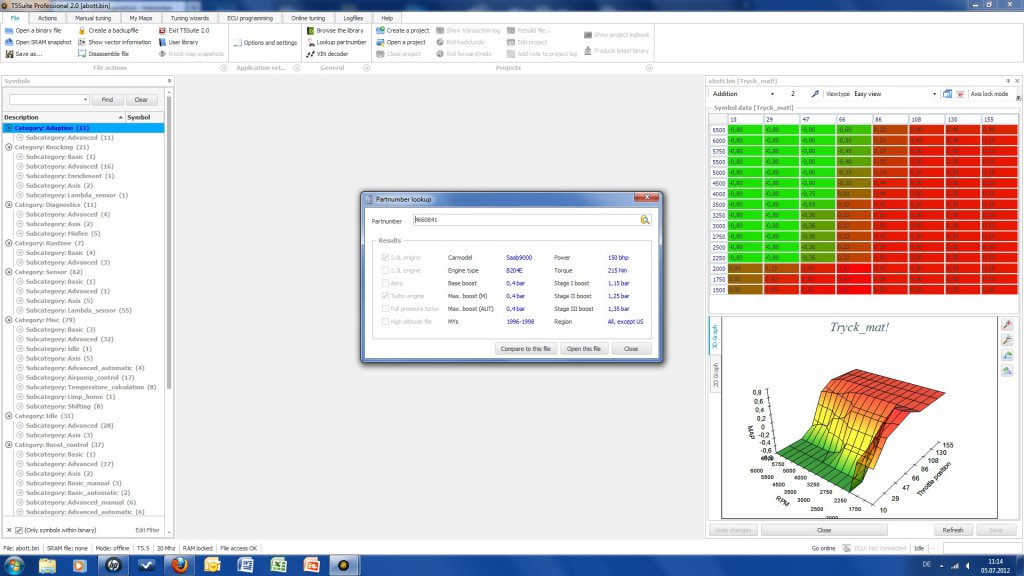

Wenn ihr aber alles da habt, auslesen könnt etc ... dann lies doch dein Steuergerät aus, drück auf den "tune me to Stage 1"-Knopf und schreib das wieder auf dein eh nciht richtig laufendes Teil ...
Grüße!
PS: GLD hattest du schonmal geprüft? Sollte sich aber eher in einem Pumpen des Ladedrucks äußern ...
Hei,
noch was:
Schau dir doch einfach mal dein OriginalFile im Vergleich an.
Diese beiden dürfen sich nicht all zu sehr unterscheiden. Das Stage 1 sollte einen höheren Endladedruck, irgendwas um 1,2 bar zeigen, ein wenig mehr Frühzündung, aber sonst sollte da nicht viel anders sein.
Wenn du merkwürdige Dinge findest, dann poste die hier doch einfach.
Da ich jetzt beide Steuergeräte einfach wechseln kann, habe ich immer wenn ich Zeit hatte etwas geschraubt und geschaut ob sich was geändert hat. Leider hatte sich bisher nichts verbessert.
Gruss Kawa
Hi,
nur noch mal zur Aufklärung, ich fahre momentan ein Hirsch Step 1 und das läuft tadelos und auch mal ein Stage 2 von T5Suite das läuft auch.
Aus dem Anlass heraus, das der Verkäufer nun wieder ein Abbott Step 1 verkauft http://www.saab-cars.de/verkaufe-saab/57772-r-900-a.html , hab ich mir die Datei des von mir gekauften "Abbottsteuergerät" noch einmal angeschaut. Ich habe mal in T5Suite die Suche betätigt und mir alle Files mal angeschaut und ein File mit der Teilenummer:4660841 gefunden was genau meine Daten zeigt ich habe also eine Steuergerät von einem 9000 mit 150PS bekommen anstatt ein Abbott Steuergerät was einiges erklärt. Anbei mal die Daten von T5Suite die mit meinen Daten komplett übereinstimmen. Bitter, Bitter. Ich hoffe das der Verkäufer Das wieder richtig stellt und ich evt. doch noch zu meinem Abbott komme. Ich glaube ja immer noch an das Gute im Menschen...
Gruss Kawa
