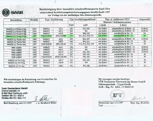

Gestern wurde mein 9000CS 2,3 LPT Automatik, MY94 TSN 344 002 nach langen Diskussionen auf Euro2 umgeschlüsselt. Die KFZ-Zulassungsstelle monierte zunächst den Internetausdruck nach dem Motto: "Da kann ja jeder kommen.." Auch der Hinweis auf Insolvenz des Herstellers und damit der Unmöglichkeit, an tagesaktuelle "Urkunden-&Beglaubigungsschreiben" zu gelangen, wurde erst in Dritter Instanz vom Amtsleiter anerkannt. Er gab mir aber folgenden Tipp:
die Grafiken hier aus der Database ausdrucken, samt Anschreiben natürlich und dann die Echtheit von einem TÜV-Prüfer beglaubigen lassen. Das geht formlos mit Stempel und Unterschrift.
Der Text könnte so lauten:
Hiermit bestätigen wir die Übereinstimmung des KFZ Saab 9000 ... mit der VIN-Nummer: YS...., mit den beigefügten Schreiben und Tabellen zur Euro2 (oder D3) -Umschlüsselung.
Es sollte aus dem Text eine Art Beglaubigung von Seiten eines TÜV-Prüfers erfolgen, dass die Angaben echt sind und zum Autotyp/Schlüsselnummer passen.
Wenn man das Formular vordruckt, kostet dieses wohl nur eine Spende in die Kaffeekasse, ev. kann ja hier jemand so ein Formular entwerfen und als pdf zum Download zur Verfügung stellen.

Von Saab gibt es erste offizielle Umschlüsselungsschreiben 12/92 für Mj ab 93, also nicht für Dich.
KLR mit ABE gabs für den 9000 eh nicht, das einzige Hintertürchen für "Euro2" (Schlüssel-Nr. 25) ist der Einbau von Minikats, z.B. von Tenneco, scheint je nach Modell und Zulassungsstelle problemlos bis unmöglich zu sein.

Habe heute vom Finanzamt einen geänderten Bescheid erhalten, dass mein Saab 9000 CS jetzt mit de Emmissionsklasse E2 (0414) statt Euro2 (0425) besteuert wird. Kostet in etwa das Doppelte. :-(
Ein Blick in den Fahrzeugschein zeigt, dass unter 14.1 tatsächlich 0414 eingetragen ist; in den Bemerkungen steht gleich zweimal - wie eine Mahnung - FZ erfüllt auch RL 94/12/EWG. Das interessiert aber wahrscheinlich das Finanzamt nicht und ich sollte mich erst einmal freuen, in den letzten sieben Jahren günstiger davon gekommen zu sein. Aber: Die Saabine ist mit 200 tkm gerade erst eingefahren und soll noch einige Jahre mehr auf der Straße bleiben.
In der Herstellerbescheinigung vom 18.8.1997 ist das Modell mit F885/342 004 aufgezählt. Sollte damit die Umschlüsselung bei der Kraftfahrzeugstelle (endgültig) klappen oder ist es wirklich Glückssache?

... FZ erfüllt auch RL 94/12/EWG. ...
wenn das drinsteht kann das Strassenverkehrsamt -nicht das Finanzamt- das umtragen.
Das Straßenverkehramt kann es. Allerdings hat es drei Anläufe benötigt und die Bestätigung eines Gutachters. Jetzt noch schnell Widerspruch beim Finanzamt eingelegt - und dann sollte alles gut werden.
