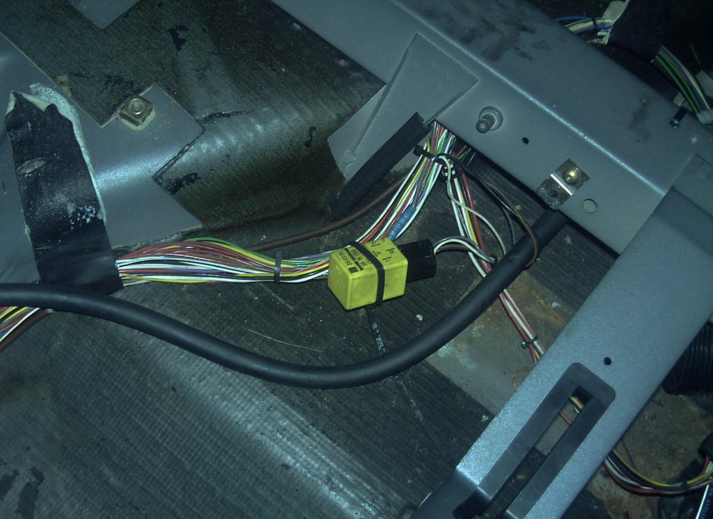

Schaut euch bitte einmal das angehängte Foto an; dieses offenbar nachgerüstete gelbe Relais habe ich gestern beim Zerlegen des ´89er Aero entdeckt. So wie ich das erkennen konnte, lautet die Nr. "89 83 96" (nagelt mich aber bitte jetzt nicht darauf fest!).
Meiner Erinnerung nach dient das daneben befindliche, fest montierte schwarze Relais der Innenlichtverzögerung, welche Funktion hat dann aber das gelbe? Ich habe dieses jedenfalls bisher in noch keinem anderen 900er gesehen...

Gelb ist Innenraumverzögerung.
L G
Peter
Hui, das ging ja fix! Vielen Dank für die rasche Antwort!
Und ich dachte immer, das wäre das schwarze. Aber welche Funktion hat dann dieses?
da habe ich keine Ahnung von, aber ich bin sicher das das hier einer weiß.
