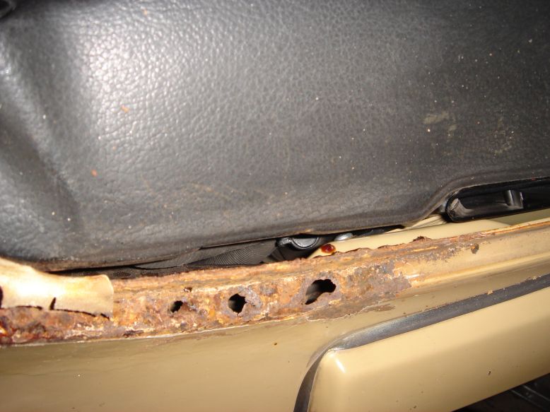

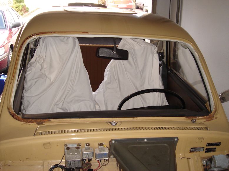

Vorher die Scheibenwischer abbauen!! Am Besten lässt sich das Teil lösen wenn Du etwas Öl auf die Haltestifte gibst und ein Stück holz (Dachlatte mit Lappen umwickelt) auf die Haube vor die Stifte legst! Dann vorsichtig mitm kleinen Montiereisen loshebeln. Ich hatte meins in der letzten Woche noch runter!!!:smile:
Gruß meki
ps. Die Fottos sind von 2006!

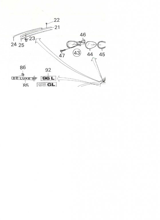

[ATTACH]59933.vB[/ATTACH]
Müßte dann so aussehen, wie unter Pos. 23 skizziert.

Das was nach dem Ausbau der Scheibe an meinem Scheibenrahmen zu sehen war ist eher als gut erhalten zu beurteilen. In der Regel siehts da weitaus schlimmer aus. Ist vor dem Gummi Korrosion zu sehen, lässt das Schlimmes befürchten. Wenn die Scheibe einmal raus ist, kannst Du auch gleich die Dichtung von altem Dichtstoff befreien und sie bei 90 grad in einem alten Kopfkissenbezug in der Waschmaschine waschen, da wird sie wieder geschmeidig wie neu!* (Kein Weichspüler!!)

[ATTACH=CONFIG]86146[/ATTACH]
am 1. Weihnachtstag (man hat da ja sonst nichts zu tun) habe ich die Hutze rausgehebelt. War nur mit irgendeiner Pampe festgeklebt. Das "Teil Pos. 23" existiert nicht, muß ja wohl etwas federndes stählernes sein. Gibts das irgendwo 2x?
Die Saab- Logos an den Hutzen hinter den Seitenfenstern sind genauso angebappt und in ziemlich desolatem Zusrand. Also bräuchte ich davon auch 2 mit den entsprechenden Befestigungsteilen
