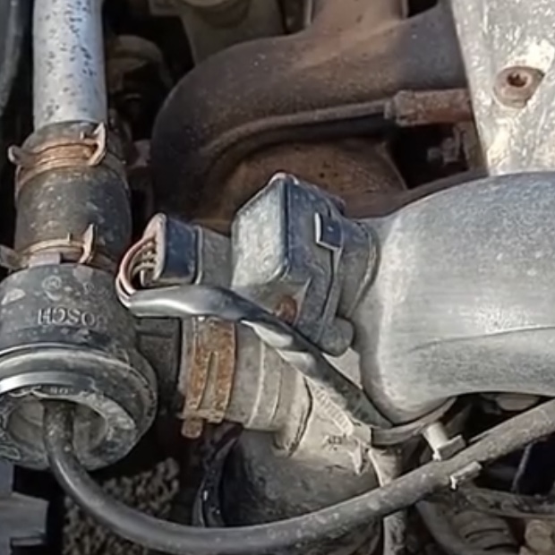

Hallo zusammen, mein 2.3t zeigt auch sporadisch P1105. Keine Leistungseinbrüche erkennbar. Der Sensor ist der hier mittig auf dem Photo- oder? Wie lautet die Teilenummer? Vielen Dank
S...x sagt 55560162 passt nicht zu meiner VIN, verweist auf 1033206 Referenz:32020115 Und sagt dazu: nicht mehr lieferbar. Hmmm..
MY 2000
YS3ED48E3Y3008940
Wenn ich die eingebe, kommt bei S...x die Meldung: passt nicht zu Ihrem Fahrzeug bei dem Sensor, der noch lieferbar ist. Dieselbe Abfrage bei e..y ergibt beim falschen Sensor die Meldung: „passt zu Ihrem Fahrzeug“

Ich würde sagen, lass dich nicht irritieren. Meines Erachtens gehört der gezeigte Sensor nicht zum MY00. Es gab vor der Chrombrille nur zwei Sensortypen. Den kombinierten Ladedruck/Ladelufttemperatursensor, wie auf deinem Bild und das System bis zumindest MY99 mit getrennten Sensoren für Ladelufttemperatur und Druck (da ging vom Ladeluftrohr ein Schlauch weg zum extern sitzenden Sensor, der mit dem Sensor in der Ansaugbrücke identisch ist.

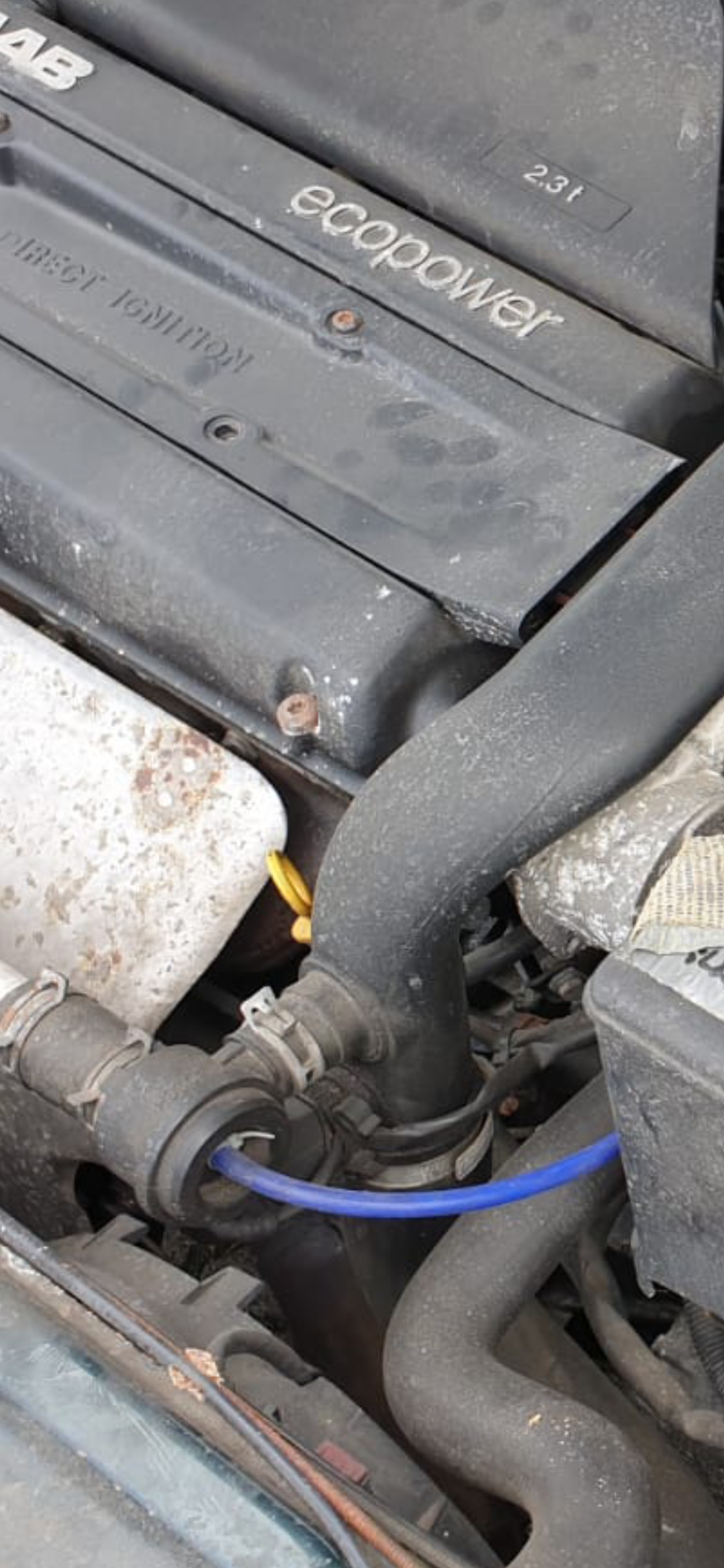

EZ war 8/00, könnte also schon der kombinierte Sensor sein...aber ich habe jetzt mal ein pic seitlich gemacht und das Tape entfernt: also doch getrennte Ausführung?

Dann hast du uns in #16 aber kein Foto von deinem Auto gezeigt, denn das zeigt den Sensor, den ich dir in #17 herausgesucht hatte...!? Oder du hast eben doch schon MJ 2001 - dann passt dieser.
MJ bis 2000 hat an der Stelle ja nur den alleinigen Temperatursensor Nr. 9174442, der ganz anders aussieht - hier:
https://www.skandix.de/de/fahrzeug-teile/motor/kraftstoffaufbereitung/einspritzanlage/luftmassen-mengenmesser/sensor-saugrohr-ansauglufttemperatur/1019765/
Das war auch mein erster Gedanke! Falsches Foto in #16...
