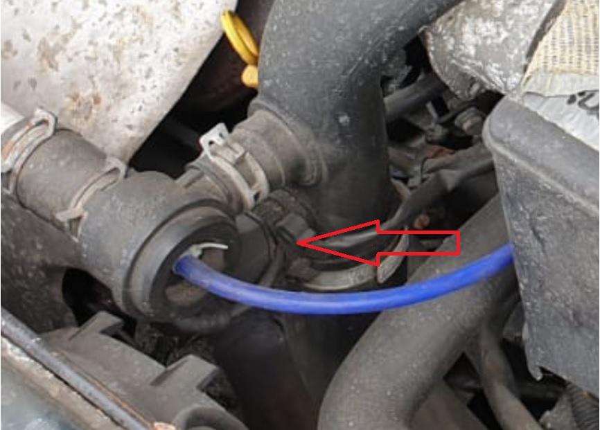

Yepp, da ich noch zwei 9-5 habe und nicht von einem Unterschied ausgehen konnte. Der mit dem Fehler steht 200km weit weg. Also nach dem Fehlerhinweis den „Hallenwart“ zum Fehler geschickt, Tape abgefriemelt und per Whattsapp das Foto vom betroffenen 9-5 bekommen. Nun wissen wir zumindest, dass die Regelung mit den zwei Sensoren bis MY 2000 verbaut wurde und S...x im Gegensatz zu e...y richtig liegt.

Hab mir gerade nochmal dein Foto am PC angesehen. Ich würde mit dem Kabel anfangen: Das liegt ja eng gequetscht, mit Kabelbinder fixiert am Sensor festgezurrt. Da scheint mir jemand eine Sollbruchstelle eingebaut zu haben:Unbenannt.jpg.3cd5b7c5e2160ab912cd58d70f3cbfbe.jpg
Ist das nicht das Kabel zum Temperatursensor?
Der originale MY 2000 Saugrohrdrucksensor lässt sich im WIS auch nicht so leicht finden, wo haben sie den denn versteckt?
edit: gefunden, ist bei Zylinderkopf versteckt.

Ich musste auch lange suchen: Temp.Sensor bis 2000 und Druck-/Temp.Sensor ab 01:
bei Kühlsystem - LLK
Die anderen bei Ein-/Auslass - Einlassrohr.

MY 2000: Temperatursensor ist bei LLK versteckt, Drucksensor als Anbauteil bei ZK.
MY 2001: Kombisensor bei LLK

Danke. Stimmt, das von mir gemeinte Kabel geht zum Temperatursensor. Hätte ich den Clint aus Versehen fast auf eine falsche Fährte gelockt. Danke fürs Mitdenken.
