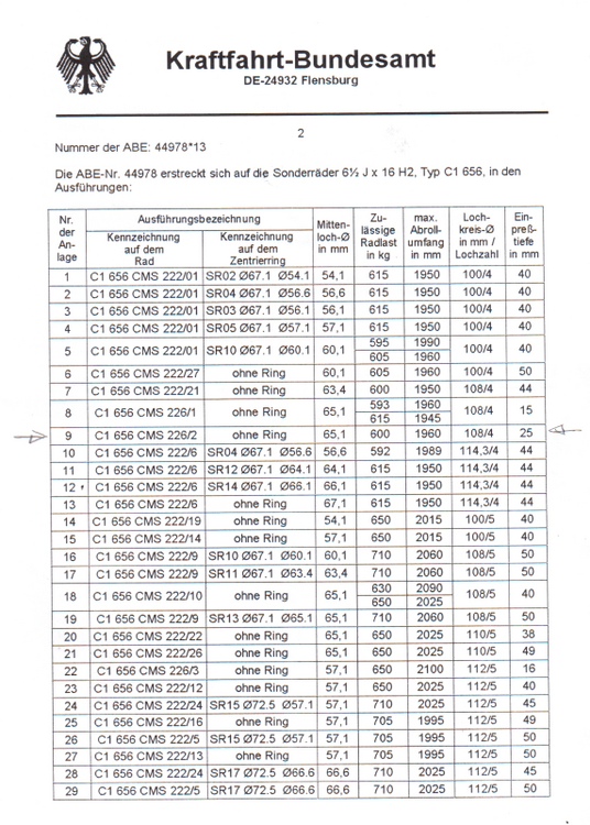

Dezember 29, 201113 j Auf meinem 2.3 Turbo den jetzt meine Tochter hat sind 16 er CMS drauf (siehe mein Album ) Mit ABE für Saab 9000 ! Gibts aber nur noch gebraucht. Größer als 16 Zoll würde ich nicht fahren . Es wird sehr unkomfortabel und ein wendiges spritziges Auto wird der 9000er damit auch nicht. weezle

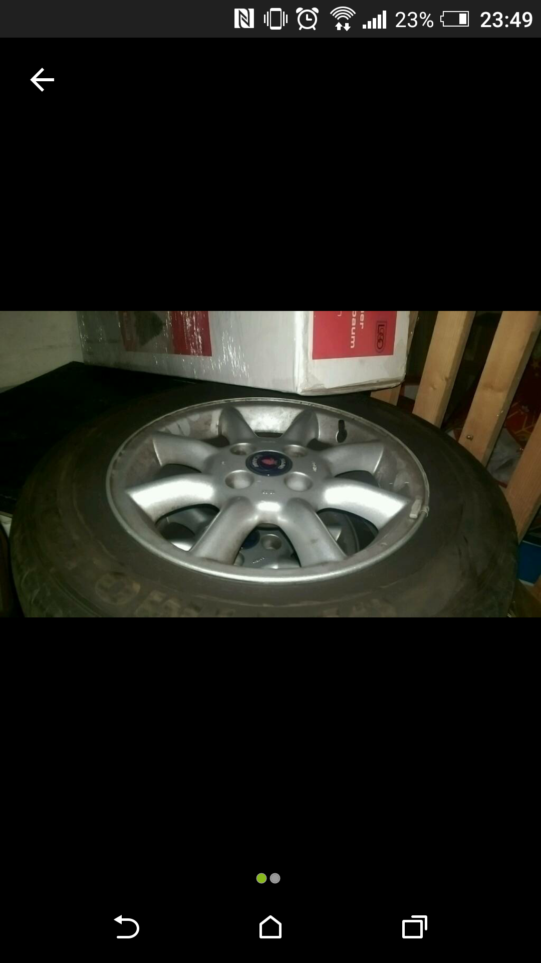

Oktober 3, 20168 j *ausgrab* Hallo Gemeinde, kann mir bitte jemand sagen welche ET diese Felgen haben, sind vom Anni 15Zoll. Danke schon mal!
Oktober 4, 20168 j *ausgrab* Hallo Gemeinde, kann mir bitte jemand sagen welche ET diese Felgen haben, sind vom Anni 15Zoll. Danke schon mal! Auf der Felge selbst steht leider nichts. Vielleicht hilft weiter, was bisher hier im Forum gerätselt wurde.
Oktober 4, 20168 j 8-spoke / A50http://www.saabarchive.net/images/wheels/thumb/a50.jpg15x6" ET 33 4x108 400106035 cap saab 4648424 cap griffin 45666311 Standard on Saab 9000 Anniversary50 (A50) 1997 Quelle: http://www.saabarchive.net/index.php/w/wdb
