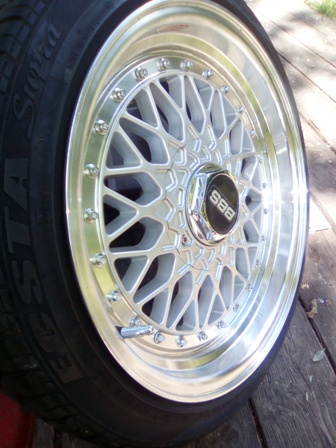

Passen würden auch noch die
BBS RS Nachbau 8x16 4x108 /4x100 ET 30
Leider unbekannter Herkunft, zumindest habe ich noch keine Ahnung.
