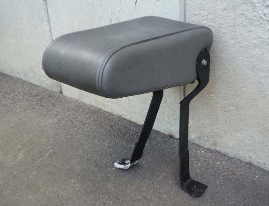

unabhängig davon, ob die Armlehne im 900er Sinn macht oder nicht (JA - im 9000er habe ich sie geliebt) habe ich die Frage der Befestigung im 900er (Bj.93).
Sehe ich das richtig, dass die beiden Laschen mit den Schrauben der Sitzbefestigung (Schiene) befestigt werden?
Und...kommen die Laschen unterhalb der Sitzschiene?
Anbei ein Bild der betroffenen Armlehne.
Dank und Gruß!

Meines Erachtens wird die auf den Plastikkanal geschraubt, sonst passt das von der Höhe auch nicht ...
-> wacklige Angelegenheit
PS: und die Löcher wäre zu klein
...Sehe ich das richtig, dass die beiden Laschen mit den Schrauben der Sitzbefestigung (Schiene) befestigt werden?
http://www.saab-cars.de/attachments/99-90-900-i/96937-suche-fuer-mein-901-cabrio-eine-mittelarmlehne-saab-armlehne.jpg
Nein, beim 9000 sitzen die- sehr stabil- am Bodenblech.
Für den 900 müsste man sich etwas zurechtbiegen.
Aber wie o.g.:
Die Lehne passt im 900 nicht wirklich.
Gab es denn überhaupt eine original Mittelarmlehne für den 900?? Im Zubehörkatalog (1992) sehe ich nur die abgebildete Armlehne, aber NUR für den 9000er?
und @Alex P: keine Bange, die Armlehne kommt schon, wenn überhauopt, korrekt verscharubt in das Auto...nix Plastikkanal...

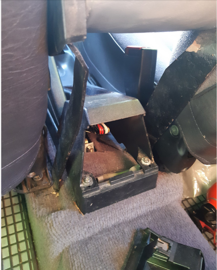

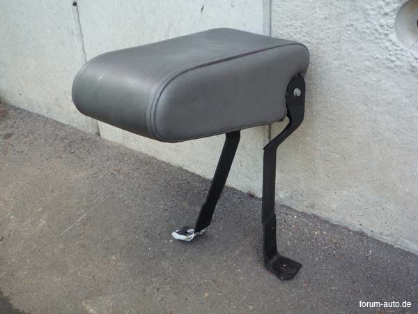

Im holländischen Forum hat jemand eine Anleitung und ein Foto gepostet, wie man die originale 9000er Armlehne relativ leicht im 900er befestigen kann:
Kurzform:
- beide Vordersitze ausbauen
- die Metallhalter der Armlehne unten so bearbeiten, daß diese rechtwinklig zur Seite stehen (d.h. einen Teil des Halters absägen) und ein passendes Loch für die Schraube bohren, mit der das Sitzgestell befestigt ist
- wie man auf dem Bild sieht: dann einfach das Gestell mit der Armlehne zusammen verschrauben, fertig
- wenn man es ganz korrekt machen will, legt man bei den anderen Sitzgestellschrauben jeweils 3 mm Unterlegscheiben zwischen, damit der Sitz wieder 100% "ausgewuchtet" ist
Dort steht, daß es beim 3 Türer Probleme gibt, weil die Sitze beim Vorklappen an der Lehne scheuern.
Wenn ich das aber auf dem Bild richtig sehe, kommt das Scheuern durch die Plastikverkleidung an der Armlehne. Bei vielen Armlehnen fehlt die ja eh.
Mangels geographischer Nähe zu meinen Saabs kann ich das gerade nicht ausprobieren, aber spätestens nächsten Sommer werde ich das mal bei mir ausprobieren.
Nachteil ist natürlich: nach dem Absägen des unteren Teils des Gestells kann man das nicht mehr im 9000er benutzen. Aber 9k Armlehnen gibt es ja doch noch hin und wieder günstig gebraucht.
Funktioniert wohl nur bei der neuen Sitzschiene...
