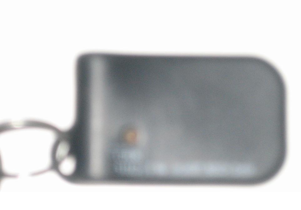

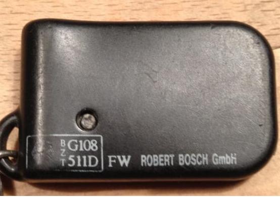

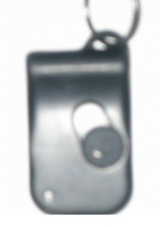

stimmt meine Fernbedienung scheint nicht Original zu sein. Diese hat nämlich nur eine Taste. Ist ein blauer Knopf, auch nur eine rote LED. Änhnlich einer Fernbedienung von Bosch für diverse Saab Modelle. Ich werde heute Nachmittag ein Foto von dem Teil machen. Was ich noch vergessen habe zu erwähnen, am Armaturenbrett vor der Windschutzscheibe ist auch eine LED, das Kabel kommt lt. Vorbesitzer irgentwo unter dem Handschuhfach her .
Na dann nochmal von vorn, wenn das Foto kommt und die FB identifiziert ist...

Leider kriege ich das mit dem Bildern nicht hin. Ist eine Fernbedienung von Bosch. In einem Betrag hier sind schon Fotos davon.
Was kann ich machen?
Dirk.g.
So hier die Fotos.
Dirk
Da Bosch und nicht Saab, würde ich mal mit einem Bosch -Dienst reden, möglichst mit einem alt-erfahrenen Meister und/oder Bosch Oldtimerservice. Bei Gespräch merkst du dann schnell, ob die ne Ahnung "davon" haben, sonst flüchten und den nächsten suchen.

jetzt war ich beim Bosch-Dienst. Der sagte mir, es ist in meinem Wagen eine Wegfahrsperre eingebaut, ohne jegliche funktion der Zentralverriegelung. Die FB dient nur dazu die Sperre zu aktiviern bzw. deaktivieren. Heute habe ich, leider vergeblich, versucht eine FB für meine Zentralverriegelung einzubauen. Ich habe auf der Beifahrerseite die entsprechenden Kabel gefunden ( Violett und Blau-Braun), alles andere auch angeschlossen aber nichts tat! Der Anschlußpaln von der FB ist eine Katastophe und nicht zu benutzen. Gibts die Möglichkeit seitens original Saab eine FB nachzurüsten? Wenn ja wo bekomme ich noch sowas und wie weirs angeschlossen. Oder hat jemand erfahrung z.B mit inpro Produkten.
