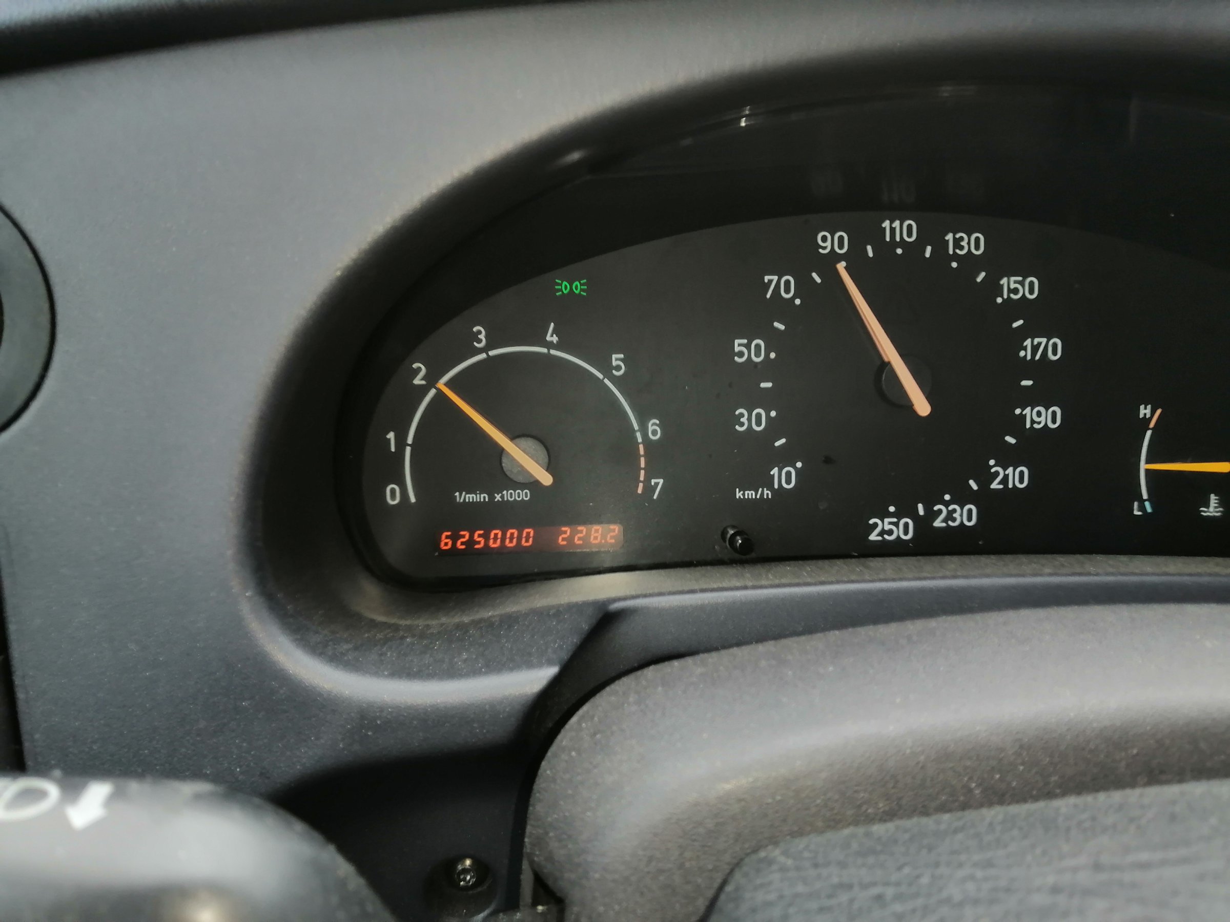

Aber er fährt und ist täglich im Einsatz. Coronabedingt und durch einen beruflichen Wechsel war ich die letzten Monate nicht ganz so viel unterwegs. Aber am 22. Juni war wieder ein kleines Zwischenziel geschafft:

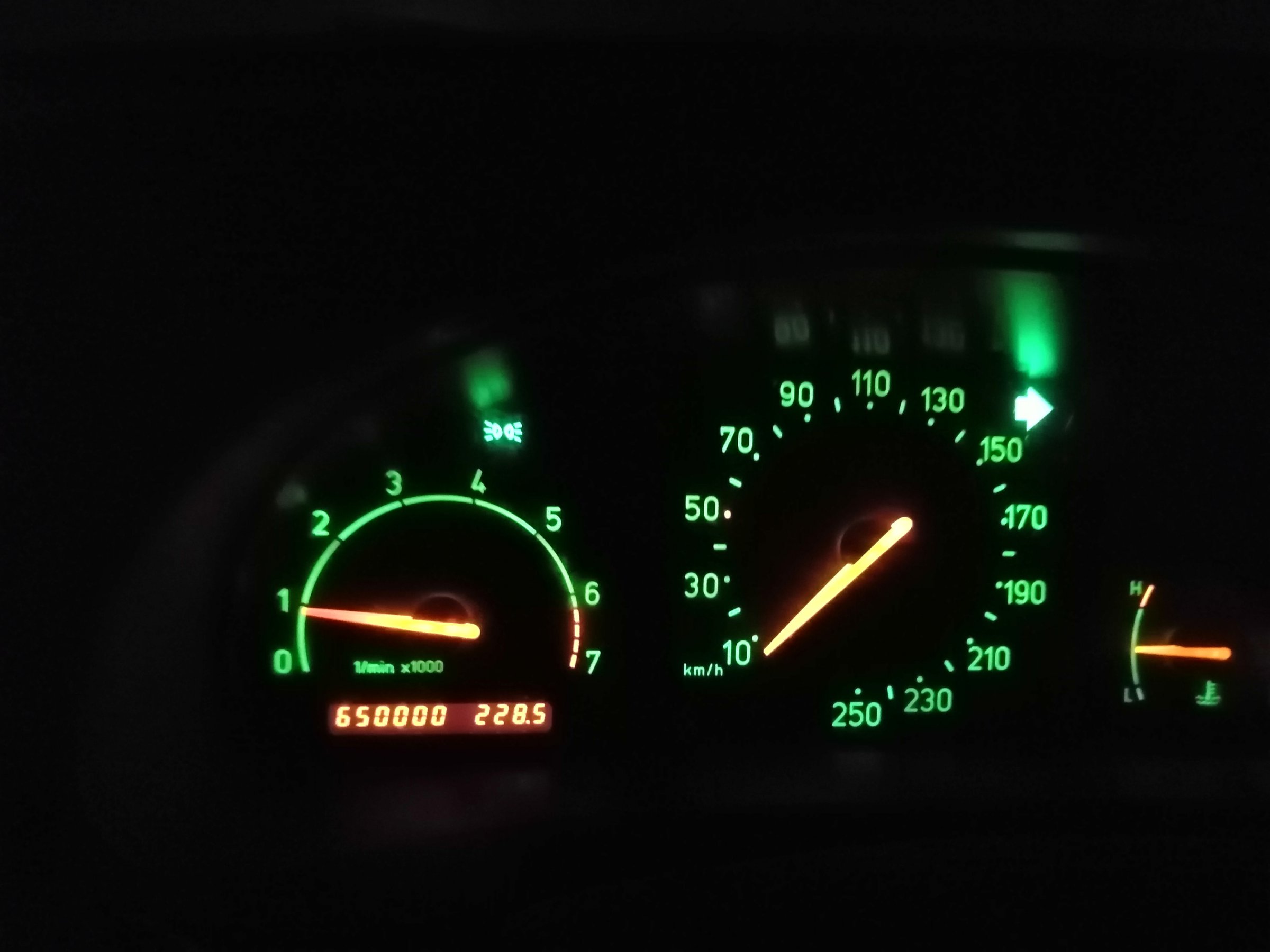

Am 17. Januar 2022 dann wieder das nächste Jubiläum. 650.000 Tsd. Kilometer erreicht. A1 bei Hamburg Harburg.

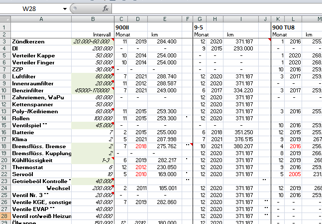

Ich hab mir für unsere 5 Autos neben der jeweiligen chronologische Auflistung der durchgeführten Arbeiten für jedes Auto eine Excel-Tabelle gemacht, die nach Überschreiten der vorgegebenen Intervalle die fälligen Arbeiten automatisch rot markiert. Ist zwar hinsichtlich der einzelnen Arbeiten und Intervalle für die unterschiedlichen Typen und Marken ein Kompromiss, aber fürs meiste passt das und funktioniert ganz gut, und ohne diese Tabelle würde ich vieles gnadenlos vergessen oder mich in den Intervallen verschätzen.
Anlass dafür waren die Zündkerzen an meinem 900II, die ich nach 144 Tkm dann endlich mal tauschte... :redface:
