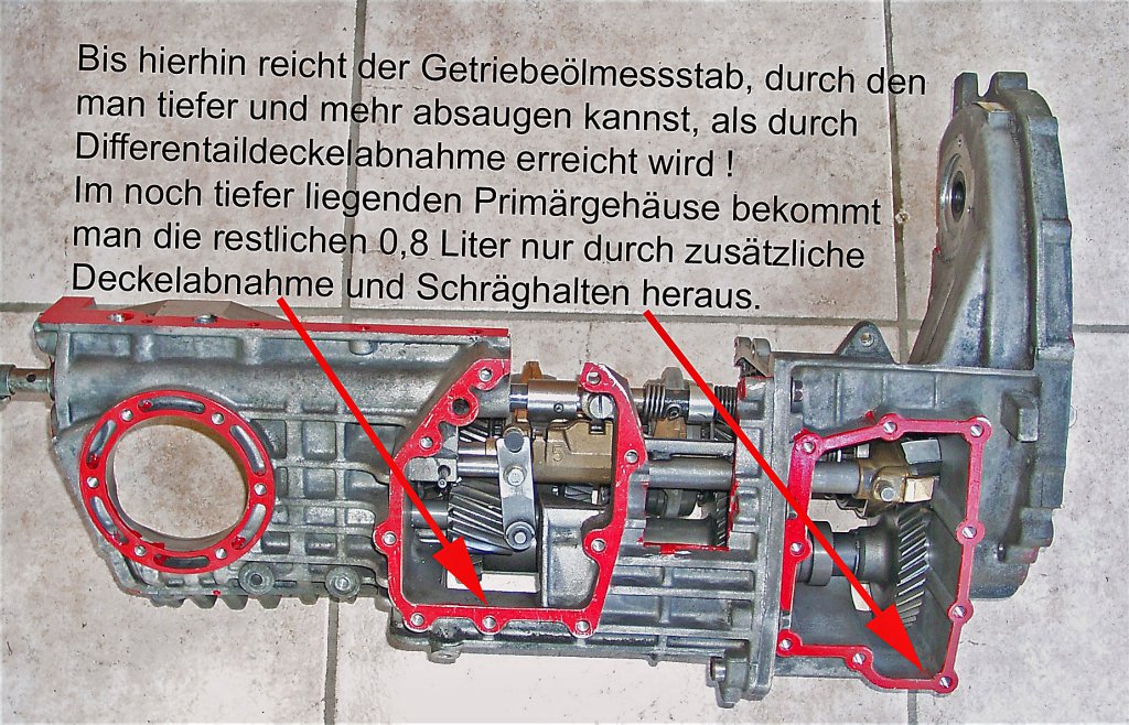

Ich finde es in jedem Fall effektiver, zum Ablassen des Getriebeöls den hinteren Deckel zu verwenden.
Dabei lässt sich gleichzeitig das (bei späterem MY darin befindliche) Ölsieb UND zumindest den Bereich des Differentials reinigen.

Aber vorher noch Gruftis Bild ansehen, um nicht dem Irrglauben zu verfallen, daß Du einen Ölwechsel, und nicht nur teilweise eine Ölauffrischung hinkriegst (außer Du machst das mehrfach bis unendlich oft = Umölen).
Ein Grossteil der Plörre kommt raus.
( bei 9000,9-3, 9-5 ist das anders)
