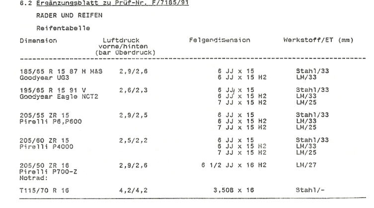

http://www.saab-cars.de/attachments/9000/90705-205-60-15-faehrt-sich-angenehmer-als-16er-aeros-rei.jpg
uihhh ... wenn ich mich da nur an diese alte Profile erinnere ... krasse Gegensätze gegenüber den heutigen modernen Aufbauten und Gummimischungen!
Ja die Tabelle ist absolut logisch, denn die 2 verschiedenen Durchmesser/Abrollumfänge beweisen mit dem Luftdruckunterschied den eigentlichen Tragkraftunterschied den sie aufweisen; es fehlt auf dieser Tabelle der vermutlich der erst darauffolgende 205/55R16 mit 91 Loadindex des Aero's mit dem ungefähren Luftdruck von ca. 2.5/2.2 der das ganze noch ergänzt!
Zur Grösse 205/55R15 mit Index 91 und ebenfalls 205/50R16 mit Index 91 waren vom Aufbau Verstärkt, damals unter Renforced bzw. heute als XL bekannt! Beide Grössen als XL werden heute mangels Nachfrage nicht mehr produziert!
Gi.Pi.
