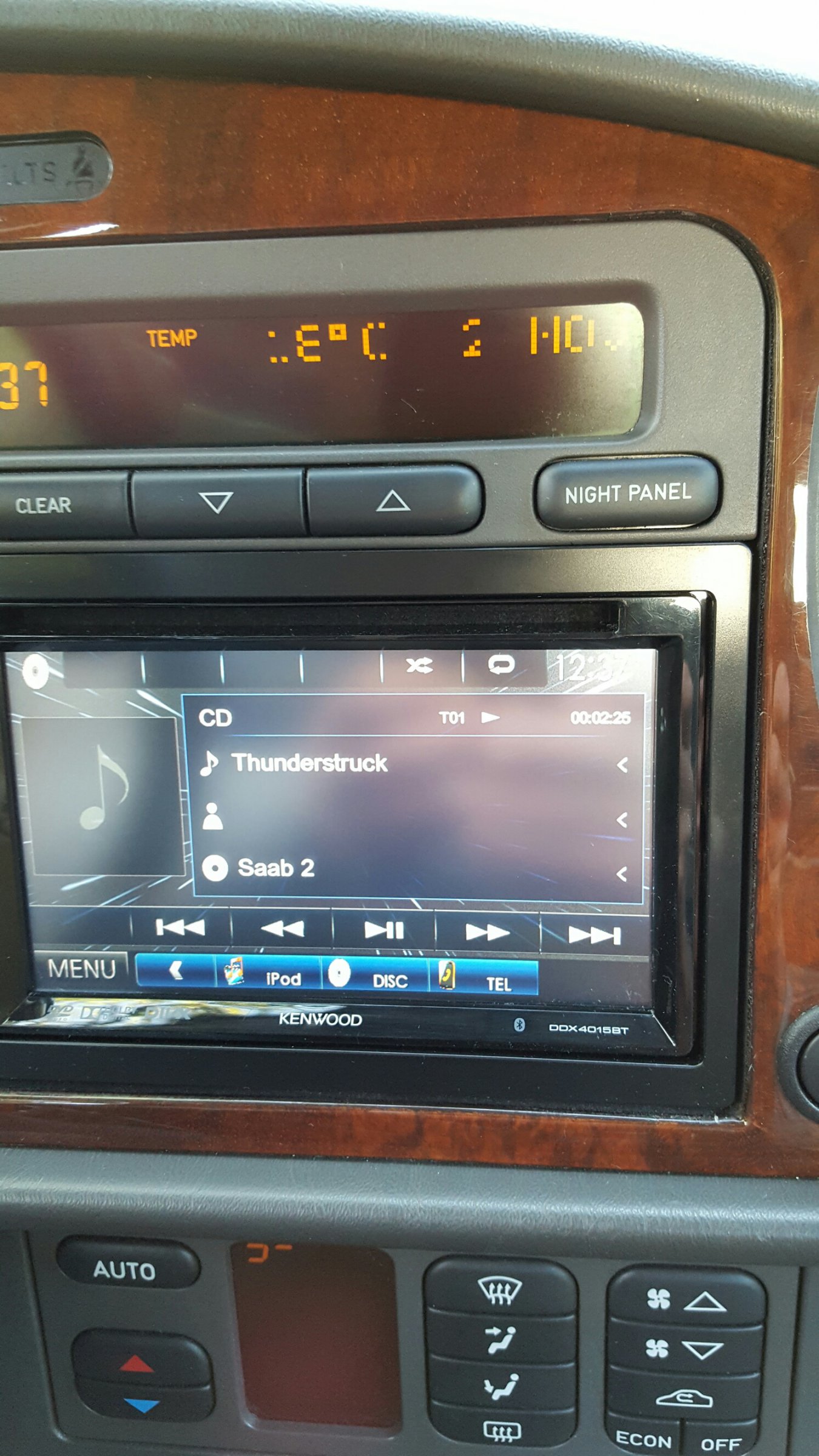

Ich bin mit dem DDX 4015BT absolut zufrieden ! Dennoch werde ich noch ein Upgrade durchführen. Mir fehlen HDMI und DAB+ . Also nehme ich ein höherwertiges Gerät (mit gleichen Abmessungen!). Also wieder ein Kennwood DDX .........
Dann sollte erstmal ALLES stimmen !!

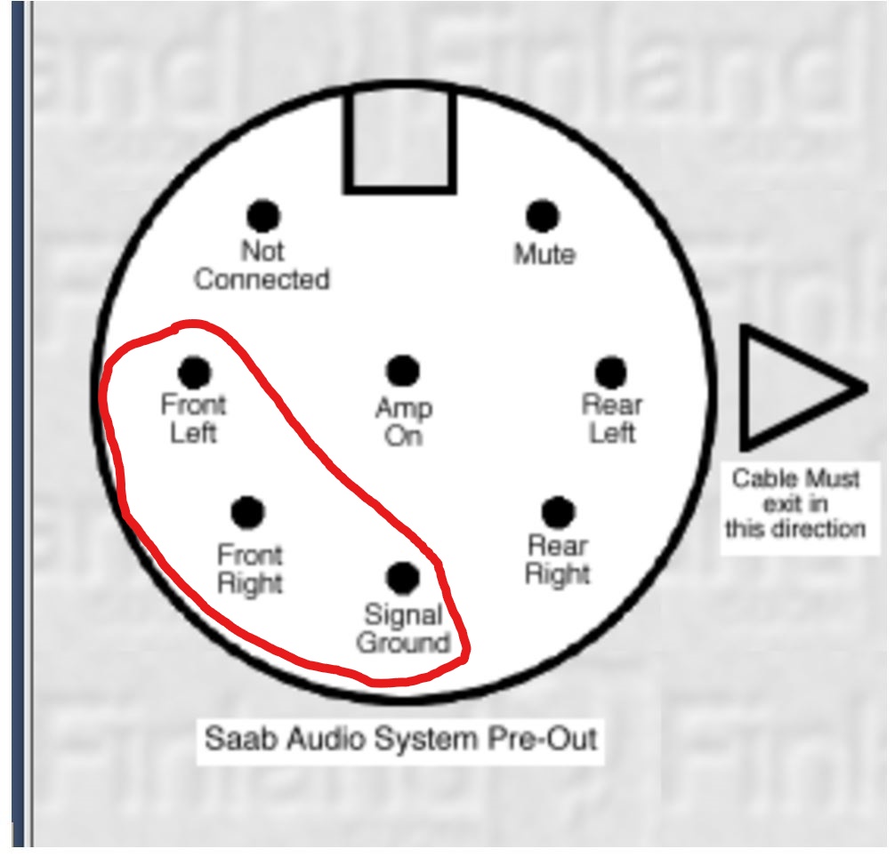

ich wollte auch den Sound in meinem 9-3 CV mit AS2 verbessern und habe keinen AS3 Verstärker zu einem guten Preis bekommen, dafür aber einen alten Panasonic M 302 mit ähnlichen Merkmalen wie der Orginal AS3 Verstärker. D.h. klein, DIN Stecker und 2x30 Watt RMS.
Nachdem ich in den Türen eine Magnat 2 Wege System verbaut hatte, bekomme ich leider das Radio und den Verstärker mit den 8 pol. DIN Stecker nicht vernünftig am laufenasdf Wenn das Kabel richtig drin steckt geht nichts, Stecker schief und nur leicht angesetzt funktioniertasdf Aber sowohl beim Radio als auch Verstärker, somit schliesse ich den Fehler bei beiden in den Stecker Aufnahmen aus. Mal sind alle 6 Lautsprecher dann an, mal nur vorne/ hinten in den Türen.
Im Moment habe ich den Stecker, aus Verzweiflung und Nerven am Ende, mit Heißkleber so am Verstärker fixiert dass nur Stereo über die Türlautsprecher funktioniert. Aber wenn ich 6 LT habe sollen auch alle abspielen, da bin ich Hartnäckig und Konsequent:biggrin:
Jetzt dazu meine Fragen an euch:
  • In welcher Fader funktion werden die Tür LT am Radio angesteuert? Vorne oder Hinten?

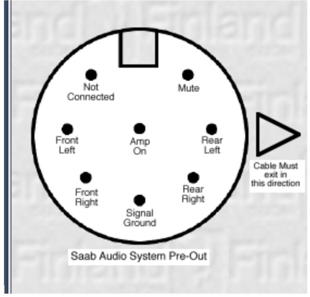

  • Ich habe im Netz die PIN Belegung gefunden, warum gehen Signale für LT Vorne und Hinten zum Verstärker ? Verstärker ist doch nur 2 Kanal !

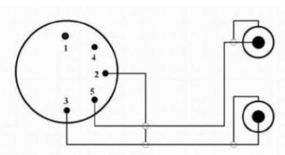

  • Welchen Adapter von DIN zu Cinch müsste verbaut werden damit es funktioniert ? Theoretisch sollte der 5 pol. reichen, da 2 Kanal und die Remote Ansteuerung für Verstärker separat am Radio abgegriffen wird.

Ob es funktioniert wenn nur die Pins für die LT Vorne an den Verstärker gesteckt werden:confused:

Viel ist über den Verstärker ja nicht zu finden. Hat er 2 Cinch Eingänge? Dann würde ich den Adapter ( https://www.reichelt.de/audio-video-kabel-4x-cinch-stecker-auf-5-pol-din-stecker-avk-115-p30580.html?PROVID=2788&gclid=EAIaIQobChMIk9ObiO_E7wIVBoXVCh1R3w53EAQYBiABEgKx6vD_BwE ) nehmen und den Verstärker über die Steuerung der Antenne schalten.
Das wäre auch eine Option, dann aber einen Adapter für 2 Kanal dein Vorschlag ist 4 Kanal und passt nicht auf meinem Oldie Verstärker:biggrin:
Ich werde morgen nur die 3 Pole für LT Vorne und Masse, von dem DIN Stecker, anschliessen und schauen ob es läuft:top: Noch gebe ich nicht auf:biggrin:
Gruß aus DU
4 Kanal damit Du nicht wieder vor dem Problem sitzt das die Türen noch hinten geregelt werden. Bei 4 hast Du die Möglichkeit umzustecken. Die beiden verbliebenen Stecker isolierst Du mit Isolierband.
