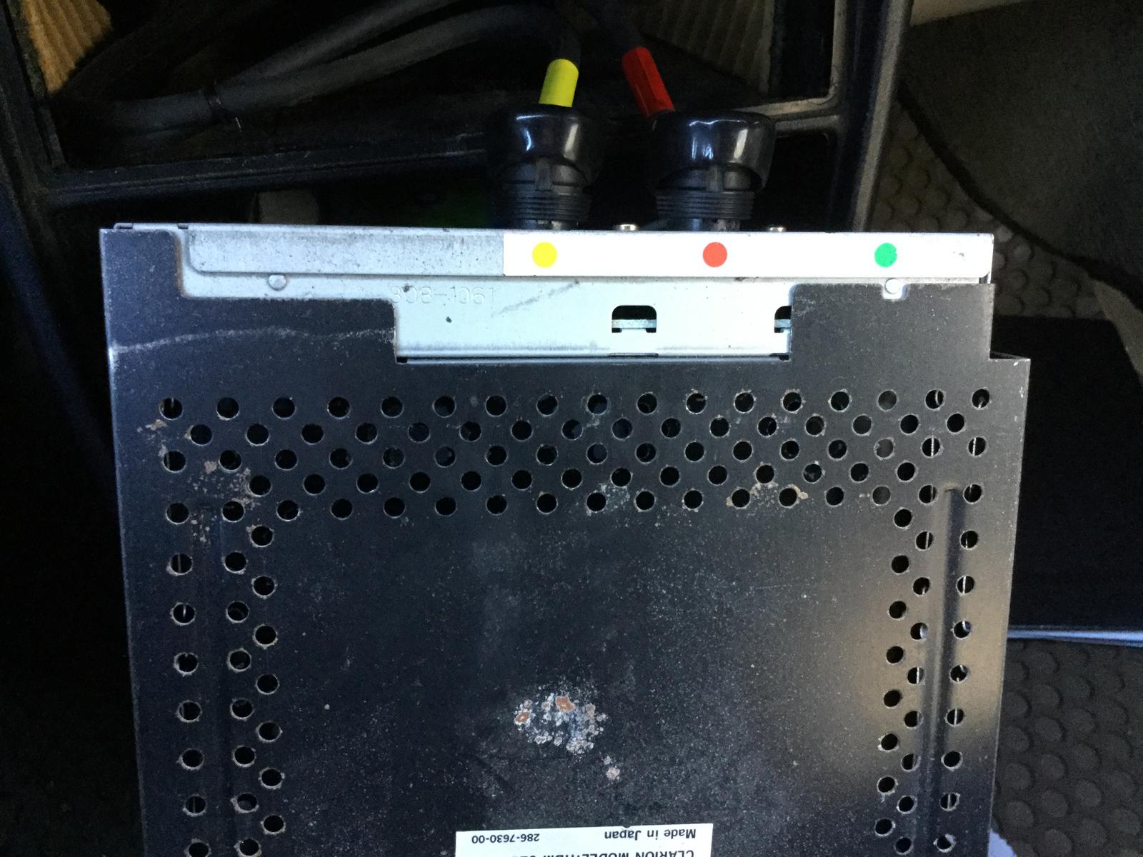

Weitere Kuriosität: gebe ich bewusst einen falschen Code ein, fängt das Radio an laut zu piepen. Bei Eingabe des richtigen Codes siehe oben. Ich werde irre......HILFE
Ist der Equalizer wirklich angeschlossen? Ich meine, das prüft das System auch ab.

ja. Der EQ steckt drin. Die Tasten leuchten auch.....
Ist die Sicherung evtl. am Gerät defekt oder der Stecker sitzt ggf. nicht richtig?
Die Stecker sitzen fest. Ich habe insgesamt vier Sicherungen geprüft. ( zwei unter der Sitzbank ( Nr 5 und 6 ) ) und zwei im Einbaurahmen des Radios. Alle in Ordnung.....
In deinem Eröffnungsbeitrag sagtest Du der EQ hätte keine Spannung :confused:.
Die haben den EQ repariert ohne die Radioeinheit? Wie haben die das dann getestet? Dem letzten Bild entnehme ich, dass es wohl ein 1994er Modell ist.
Wenn Du diesen Abschlussstecker hast, dann probiere das ganze mal ohne den EQ.

am Anfang dachte ich, dass der EQ keine Spannung hat. Die Tasten leuchten aber. Den Stecker habe ich nicht, aber das Überrücken mit Büroklammer habe ich auch schon probiert. Interessiert das Radio leider überhaupt nicht....
Mit einem Testaufbau? So komplex ist das Ding nun wirklich nicht, sind alles analoge Signale.

Um das Thema hier aufzulösen. Im Radio war wohl ein Teil „zerschossen“, so dass die Einheiten nicht miteinander kommuniziert haben. Mein allergrößter Dank hier an kratzecke, der hier Großes für mich geleistet hat. Heute konnte ich alles wieder einbauen. Das Orginal läuft wieder.....
