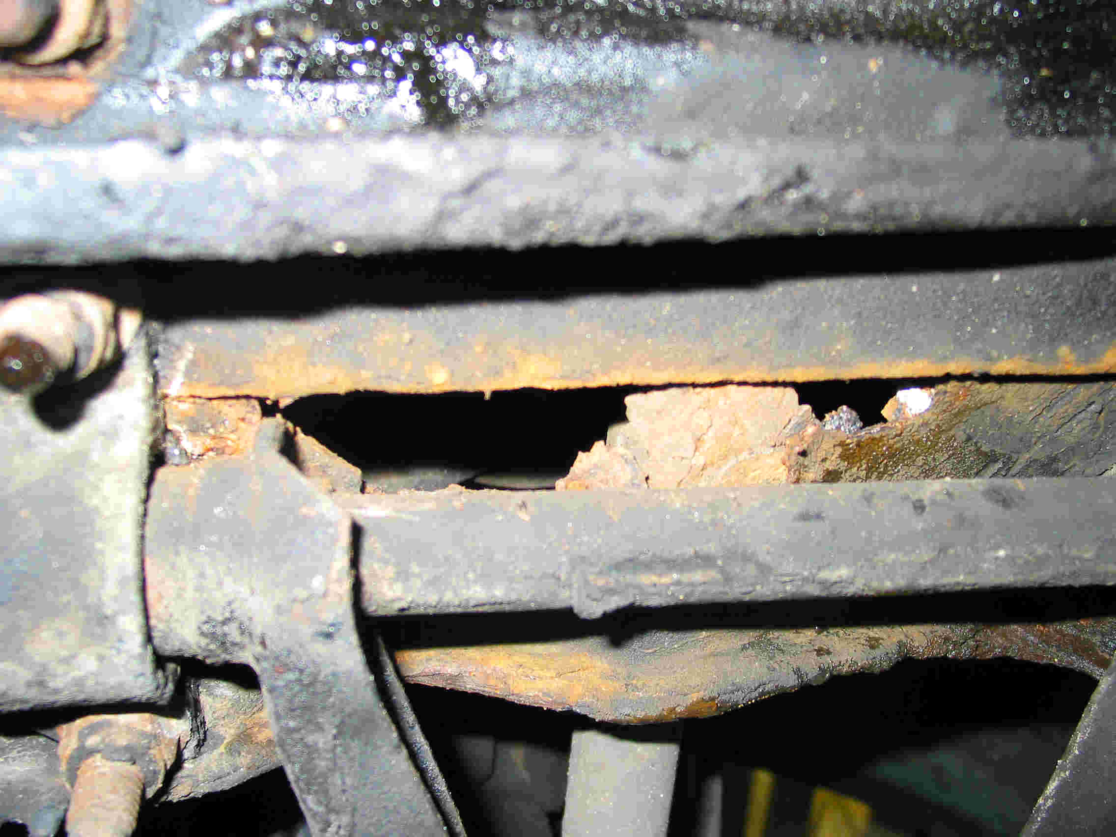

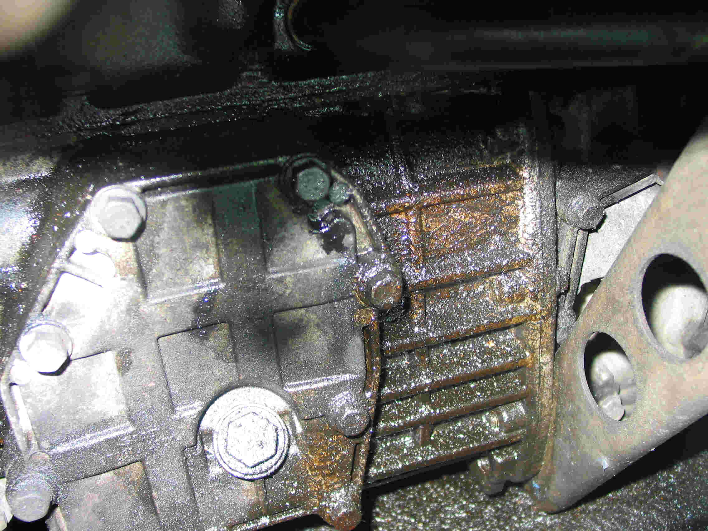

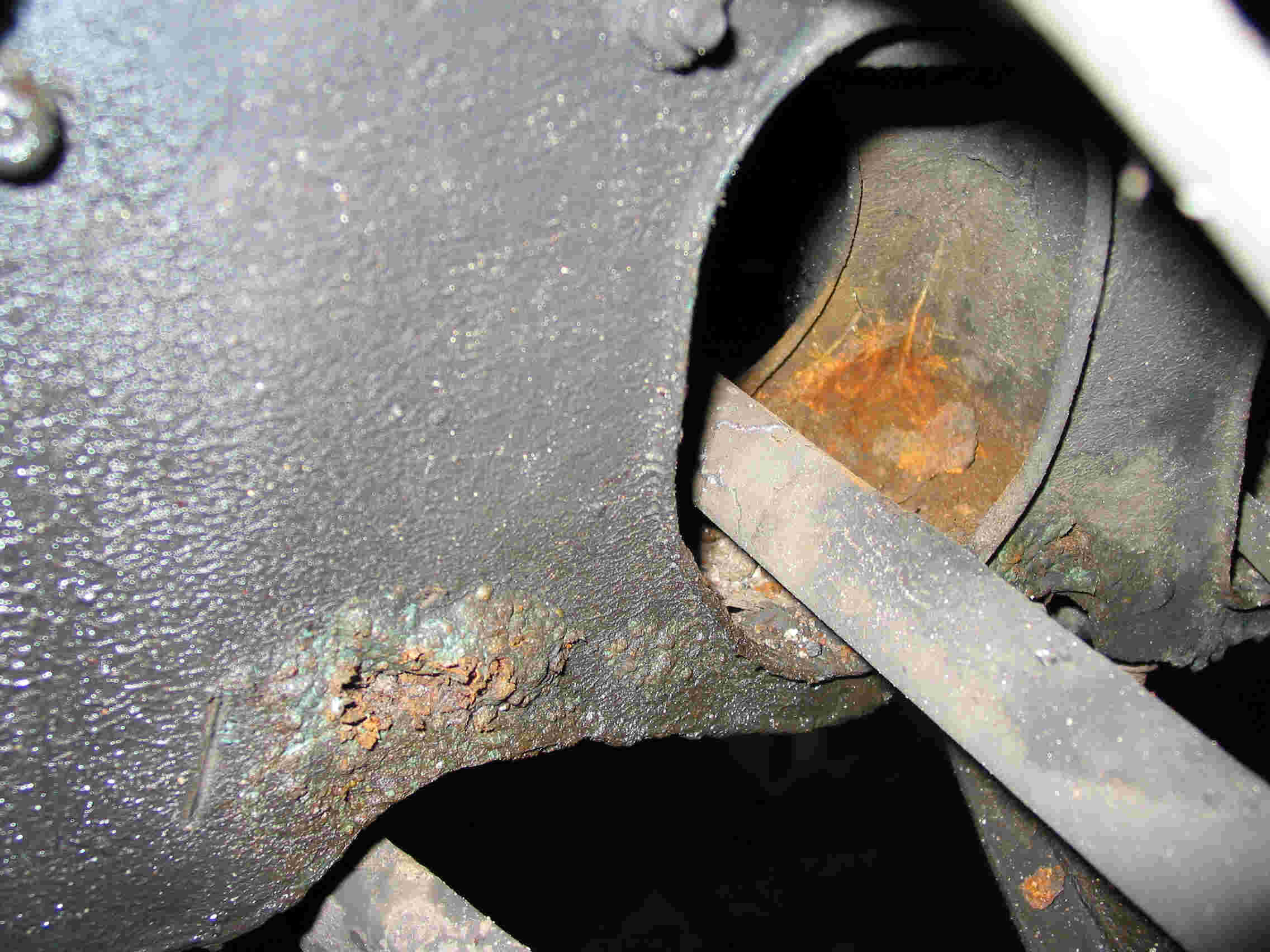

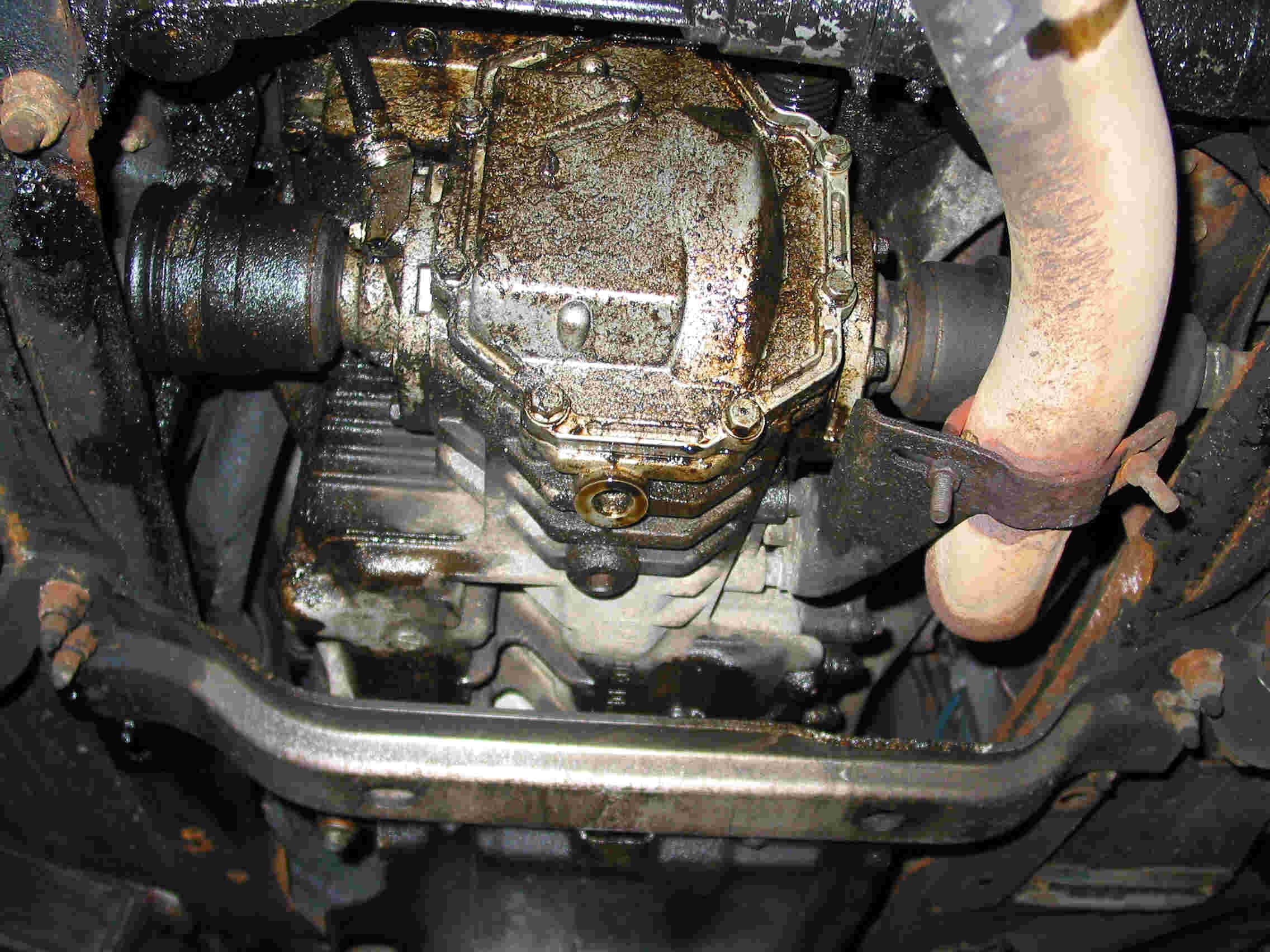

900 S Turbo 16 mit 141PS aus '91 mit 203tkm in Dunkel Grün metallic als 5 Türiges Combi Coupe mit ZV SV und Klima :-)
ich versuch mal ein paar fotos der schlechten seiten des Autos zu zeigen...
ui ui ui, der erste bild sieht ja nicht gut aus... da sollte das öl das geringste problem sein!
motordichtsatz --> vergiß den kurbelwellensimmering nicht!
wenn du eh schon den motor raus hast (und ich bild 1 sehe) dann solltest du die buchsen der querlenker gleich neu machen + nach den traggelenken, spurstangenköpfen und den inneren kugeln der spurstangen schauen - und wenn nötig neu machen.

PS: Frage: Hast Du schonmal einen (oder zwei) Achstunnel TÜV-gerecht schweissen lassen ? :-(
...he he, das ist der Nachteil, wenn man ein so gut überholtes Getriebe hat, dass es selbst nach 160kkm einfach nicht singen will, und man keinen Grund hat, die gesamte Einheit auszubauen. Achstunnelaussen- und Seitenbleche habe ich bereits zweimal (mit eingebautem Motor) machen lassen (hält etwa vier Jahre). Im Herbst kommt die Einheit raus (und wird prophylaktisch überholt), weil sich der Tunnel im Innenbereich langsam auflöst. Und dann wird der gesamte Vorderwagen auf Lebenszeit entrostet und konserviert. Blöde Ecke da unten... vielleicht sollte ich Nirobleche nehmen? Bericht hierzu folgt im Herbst.
Hat Ben-MC nicht da die passenden Bleche dazu?

Was meinst du genau mit Aussen/Seitenblechen am Tunnel?
Und was genau soll der Innenbereich sein?
Meinen rechten Achswellentunnel hat die lokale Saabvertretung (ich höre schon das schallende Gelächter...) geschweißt, allerdings machen die seit 32 Jahren Saab und kennen alte 900er sehr gut!
Die Arbeiten wurden auch von deren hauseigenen Karosseriebauer ausgeführt.
Genau Entrosten, Bleche in mindestens Originalstärke einschweißen (nich drüberbraten) und gut versiegeln/lackieren.
Bei korrekter Pflege und ab und zu Nachversiegeln halte ich eine Haltbarkeit von deutlich mehr als 4 Jahren für wahrscheinlich.
Stephan
Das sehe ich auch so.
Bei unserem WinterAero wurden die Wellentunnel vor 2,5 Jahren ohne Überlappung und in Originalstärke geschweisst, grundiert, lackiert und mit fluidfilm versiegelt.
Neuer Rostbefall ist nicht feststellbar und dies bei ausschliesslichem Winterbetrieb,
Die Kosten lagen bei knapp 600 EUR für beide Seiten.
Allerdings eneuere ich die Versiegelung jede Saison.
...ist ein 87/88er, der 97 neu aufgebaut wurde. Tja, die Aussenbleche = Abdeckung der Austrittsöffnung zur Radseite, wurden auf beiden Seiten bisher - mit eingebautem Achs- und Antriebsgestänge - je einmal geschweißt. Jetzt ist es halt wieder fällig, da wohl nicht so sorgsam konserviert und gepflegt... Diesmal mach ich's richtig (selber?)...

Ich muss hier mal das 1. Bild aus #1 klauen:
http://www.saab-cars.de/attachments/_lig-jpg.17471/
Ok, soooo schlimm sieht es beim TuCab bei weitem nicht aus. Kann aber auch an den dortigen Zwischenreinigungen liegen.
