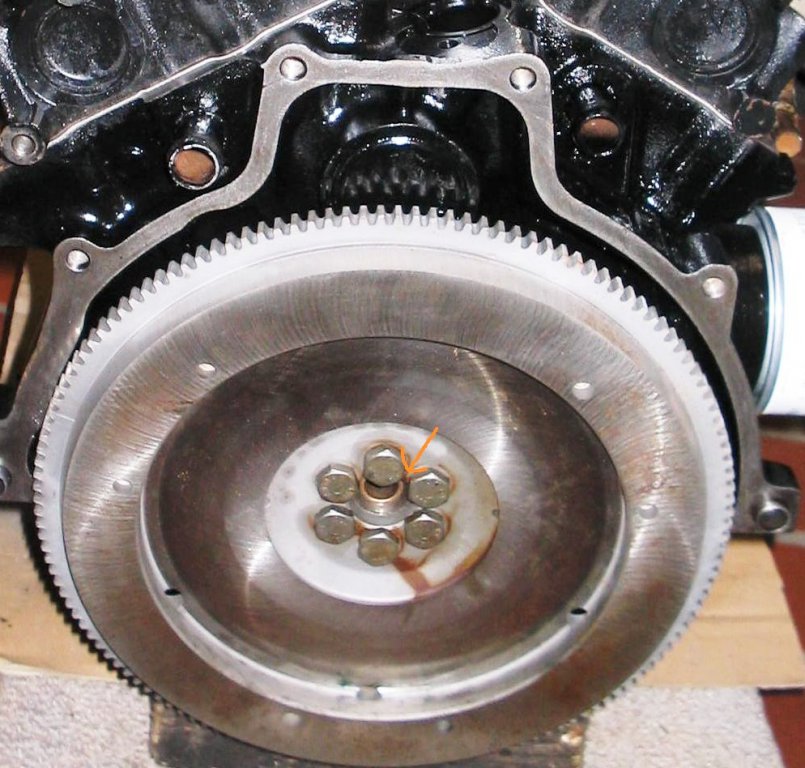

Achtung! Neben der Kuppl-Gabel unbedingt auch die Bronze-Buchse in der Mitte der Schw-Scheibe erneuern! Wenn die "ausgelutscht" ist rupft Die Kupplung auch!!!!!

Ja Du machst das selbstverständlich, schab aber schon n Getriebe deswegen wieder rausgerupft. Vor 15 Jahren!

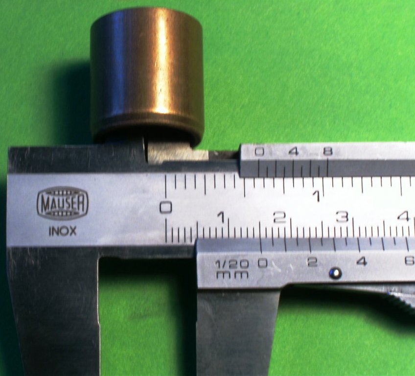

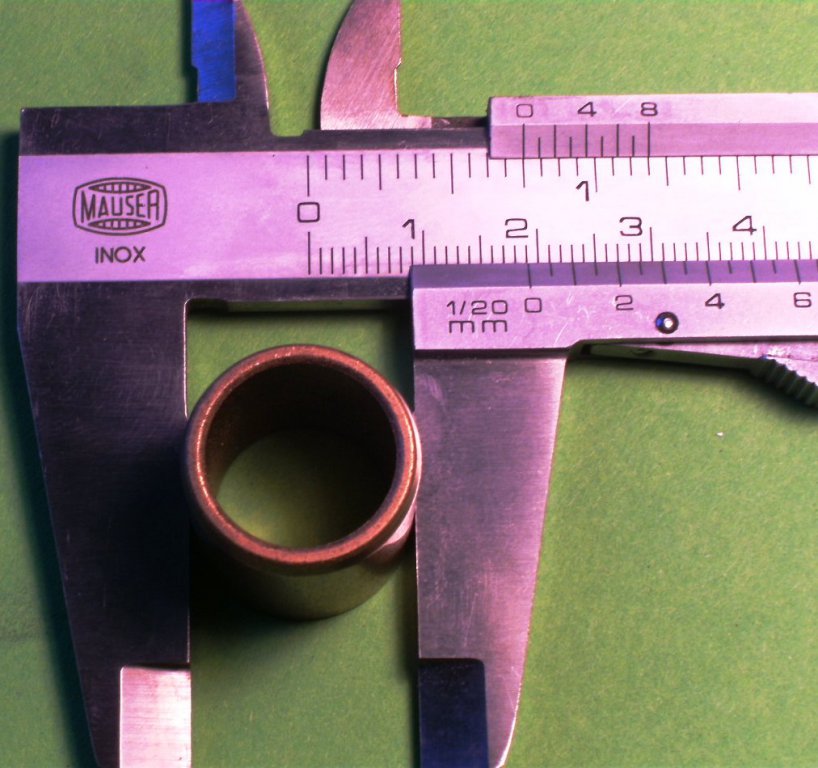

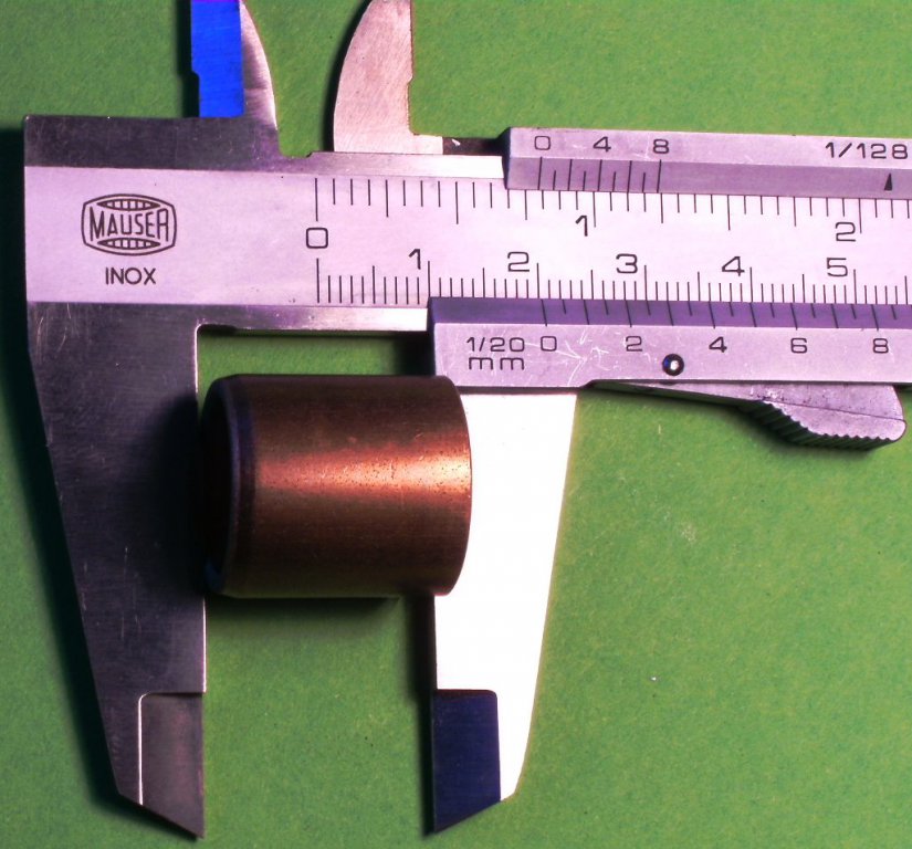

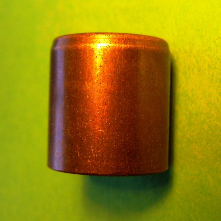

http://www.saab-cars.de/attachments/95-96-sonett/110829-wer-hat-letzter-zeit-eine-skandix-96er-kupplung-verbaut-lager.jpgSo sieht das Ding aus
Ich befürchte das muss man sich drehen lassen.
Kannst Du Uns bitte die Maße verraten !?
Gruß->
Ja klar ich geh nachher mal messen!!!
So hier die Maße: Länge 20mm
Aussendurchm. 19mm
Innendurchm. 15mm
Ein Ende angefast!

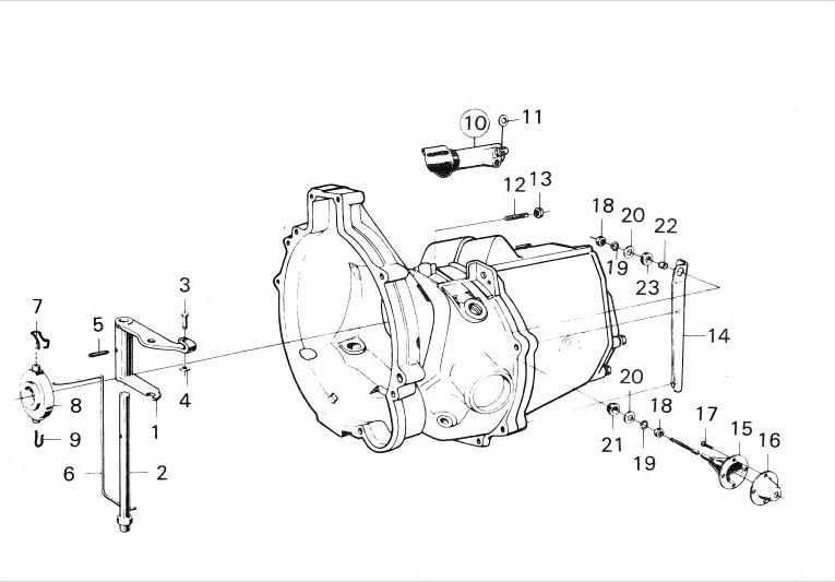

Wenn ich die Kupplung tausche , werde ich natürlich die Ausrückgabel untersuchen , ab sich schon ein Langloch gebildet hat . Angenommen ja , wie kriege ich die Gabel eigentlich ausgebaut ?
Habs mir jetzt mal an einem ausgebauten Getribe angeschaut . Federbügel aushängen ist klar . Und dann ??? Achse nach unten rausziehen ? Das hieße aber Getriebe ausbauen . Oder wie sonst ?
Danke !
Der Ausrückhebel ist mit einem Stift gesichert.
[ATTACH]69854.vB[/ATTACH]
Das würde heissen Stift 5 entfernen und Achse 2 nach unten rausziehen . Sprich das Getriebe muss dazu raus , oder ?
Sieht so aus.
Ich frage nur , weil Meki mir mal geschrieben hat , es ginge auch ohne ...
Hm, wobei. Könnte sein, daß der Bereich schon über dem Ausschnitt für die Ölwanne im Bodenblech hängt. Dann könnte es doch gehen, ohne Getriebe auszubauen. Habe das gerade nicht mehr so genau vor Augen.
