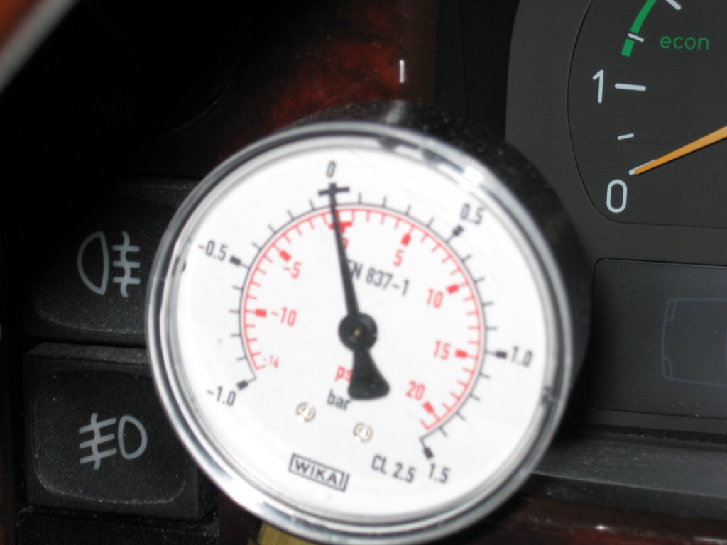

Wika- Manometer (Genauigkeitsangabe 2,5%, also ca.einen halben Teilstrich von 0,1bar Teilung)
(nicht flüssigkeitsgedämpft, also zittert der Zeiger manchmal)

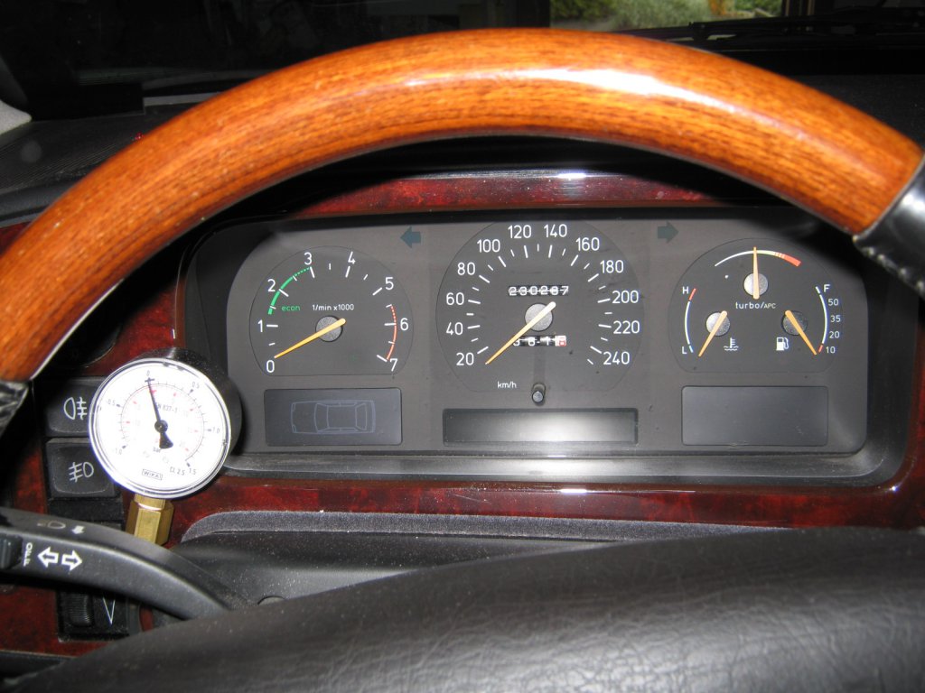

Mein "Werkstattgerät" für Vakuum (-1 bar) und Druck (+1,5 bar) mittels Mityvac-pumpe, provisorische Befestigung für Prüf-und Einstellfahrten mit Klett am Armaturenbrett, Schlauch zum Reserve-Stutzen Ansaugbrücke.
Nachtrag Bilder des Provisoriums:
