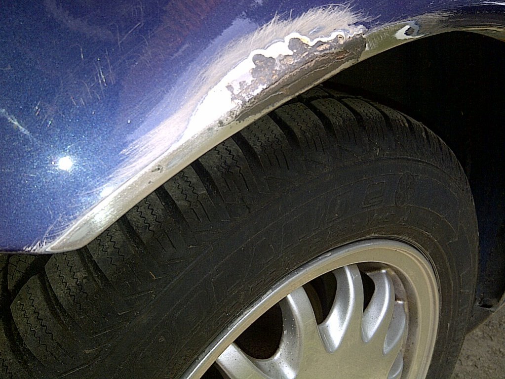

Also, die Stoßstange ging dann relativ mühelos zu demontieren und auch die 2 Seitenverkleidungen waren zackig entfernt!

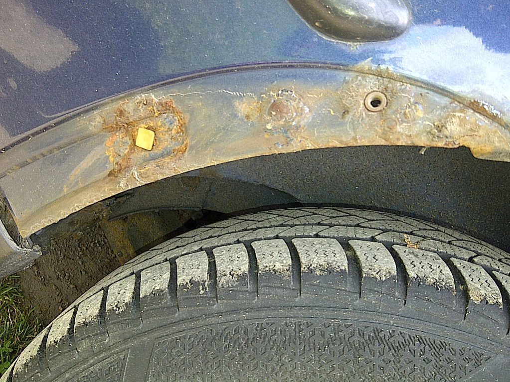

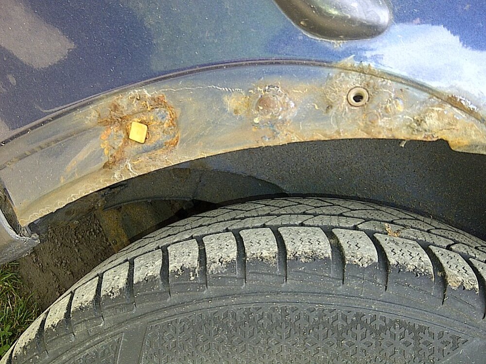

Ich habe dann mal an dem einen Radlauf losgelegt mit 60er Metallschleifpapier (siehe Fotos). Jetzt würde ich gerne wissen, wie Ihr jertzt weiter vorgehen würdet? Würdet Ihr die Stelle, also da wo noch Rost zu sehen ist, mit Fertan behandeln oder weiter schleifen oder...?

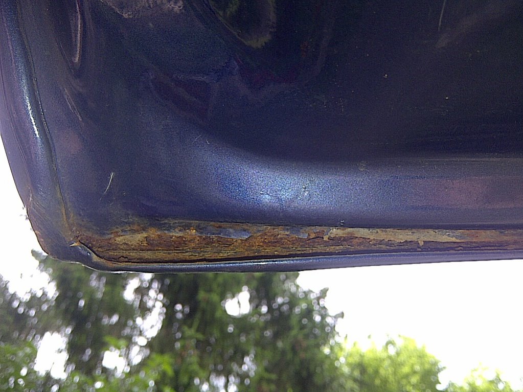

Was mir nun doch Sorgen bereitet ist der Kofferraumdeckel, siehe Foto. Denn es sieht ja so aus, als wäre da der Rost sehr weit fortgeschritten und wenn ich da an dem Falz (?) anfasse kommt der einem fast entgegen!

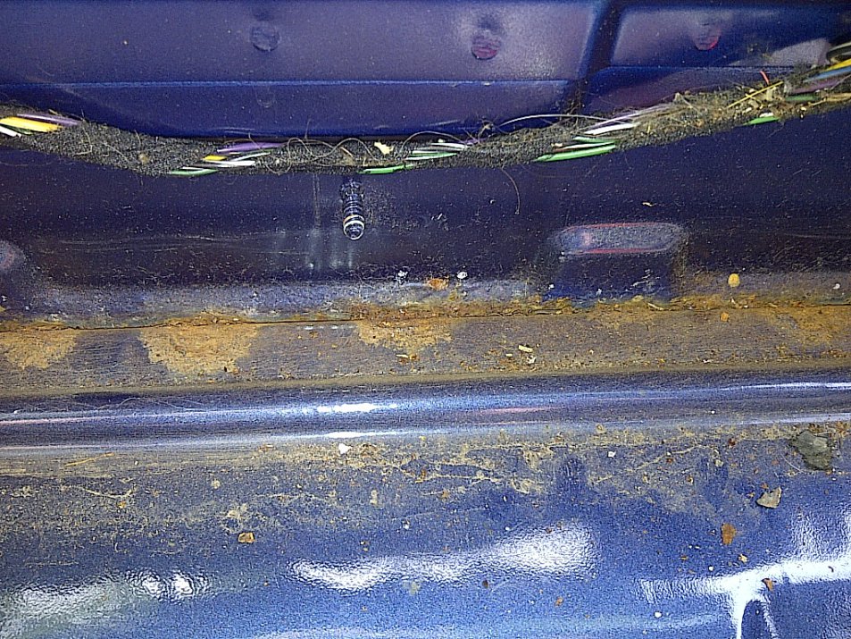

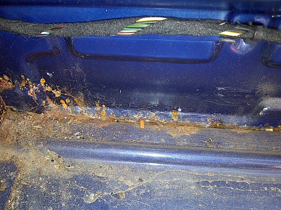

Auch im Kofferraum hat es Rost (siehe Fotos), welcher sich in dem Falz unterhalb der Scheinwerfer gebildet hat. Hier würde ich erst einmal mit der Drahtbürste beigehen und dann evtl., sofern ihr mir sagt das es ein gutes Mittel ist, mit Fertan behandeln!

Übel, was ein Dübel... aber gut, der ist ja auch bald 20 Jahre alt. Dennoch verstärkt dieser 900-IIer meinen Eindruck, dass da die Qualität vom 900-Ier her und auch im Vergleich zum 9000er tüchtig tüchtig nachgelassen hat.
Zur Heckklappe wollte ich was loswerden:
Bevor Du Dir da 'nen Wolf schmirgelst, lackierst und konservierst, würde ich erstmal nach einer Austauschklappe schauen.
Du hast ja den Farbcode rausgefunden - geschlachtete 900-IIer gibt's genug, und für 'nen zweistelligen Betrag sollte sich eine bessere Klappe locker finden lassen.

Ja, ich hab mir dann da doch mehr Arbeit ins Haus geholt, als ich dachte! Aber nun denn...!Ich möchte ja, dass das Auto noch ein wenig hält und nicht Dank Rost in 1 oder 2 Jahren entsorgt werden muss! Die Kofferraumklappe hab ich mir angesehen, aber ist da ein signifikanter Unterschied bei den TSN 338 und 377? Aber auch den Preis mit Versand von 218,90 finde ich schon heftig. Ich schau mal ob ich hier was in der näheren Umgebung finde. Abholen und dann gleich vor Ort, wenn Farbe und so passt einbauen :-) Bei manchen Schrottis geht das ja!
Wie würdest Du denn mit den anderen Roststellen weiter verfahren? Abschmirgeln und dann mit Fertan nachbehandeln, bevor das Schätzchen zum Lacker kommt?
