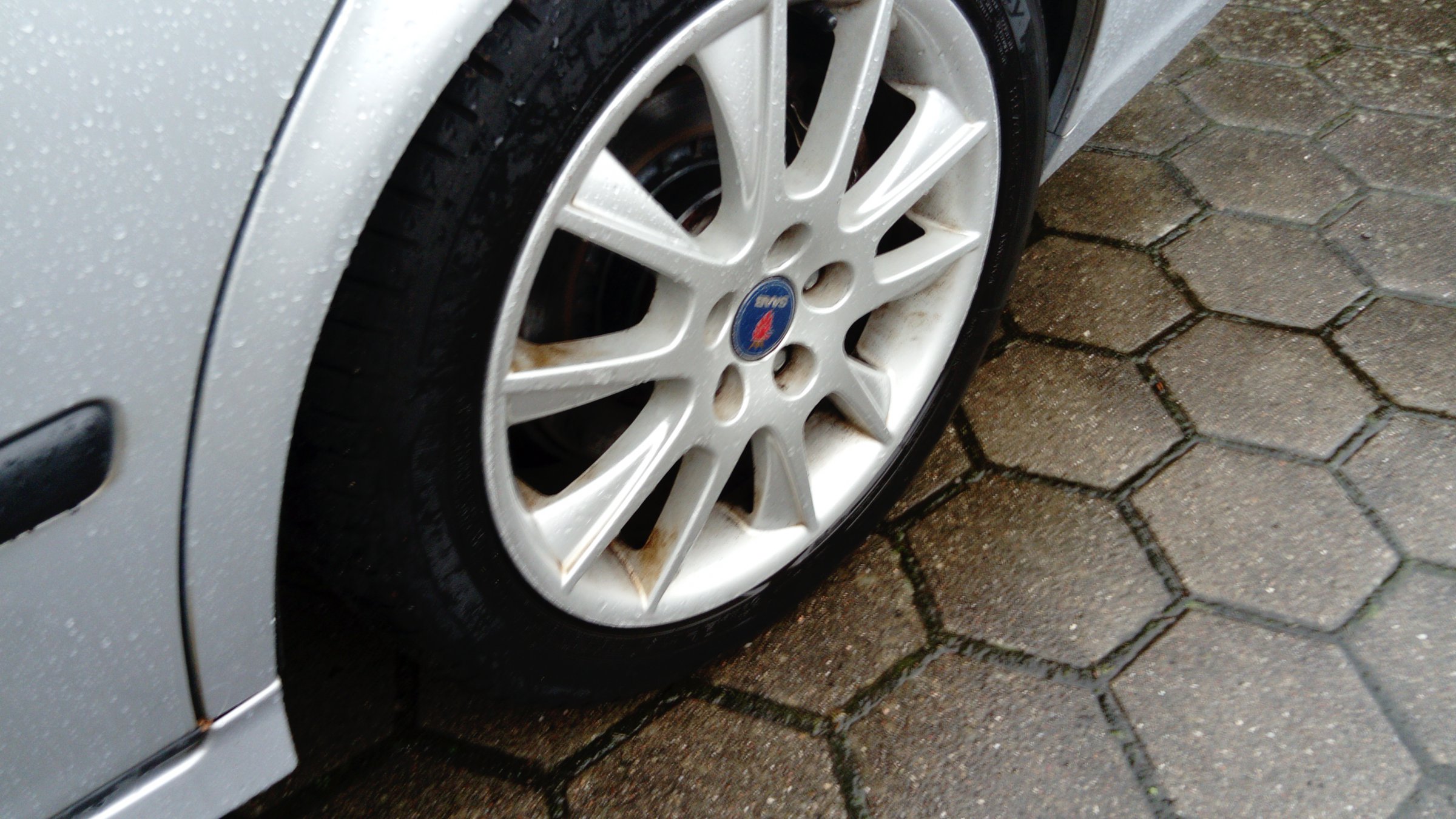

Reifen Michelin, hinten 2009, vorne jünger;
Auto machte auf mich einen gepflegten Gesamteindruck, Felgen hatten teilwekse stärkeren Bremsstaubeintrag; leichte Kratzer Frontspoiler, 2 leichte Dellen Türen Beifahrerseite;

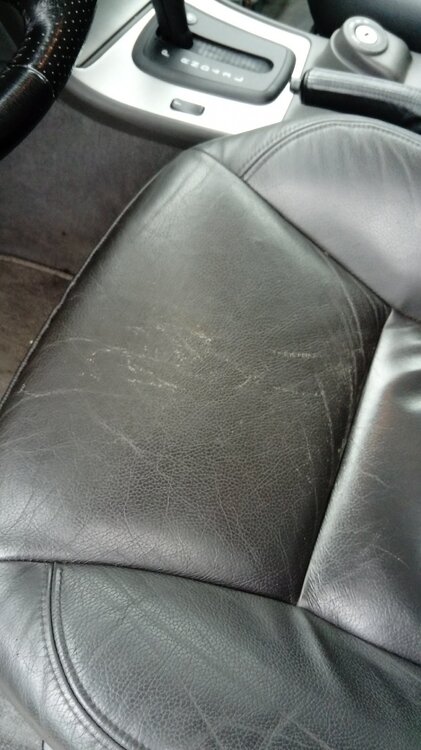

sehr sauberer Innenhimmel, wenig verschlissene Sitze (Leder gut, leichte Abschabungen vorn);

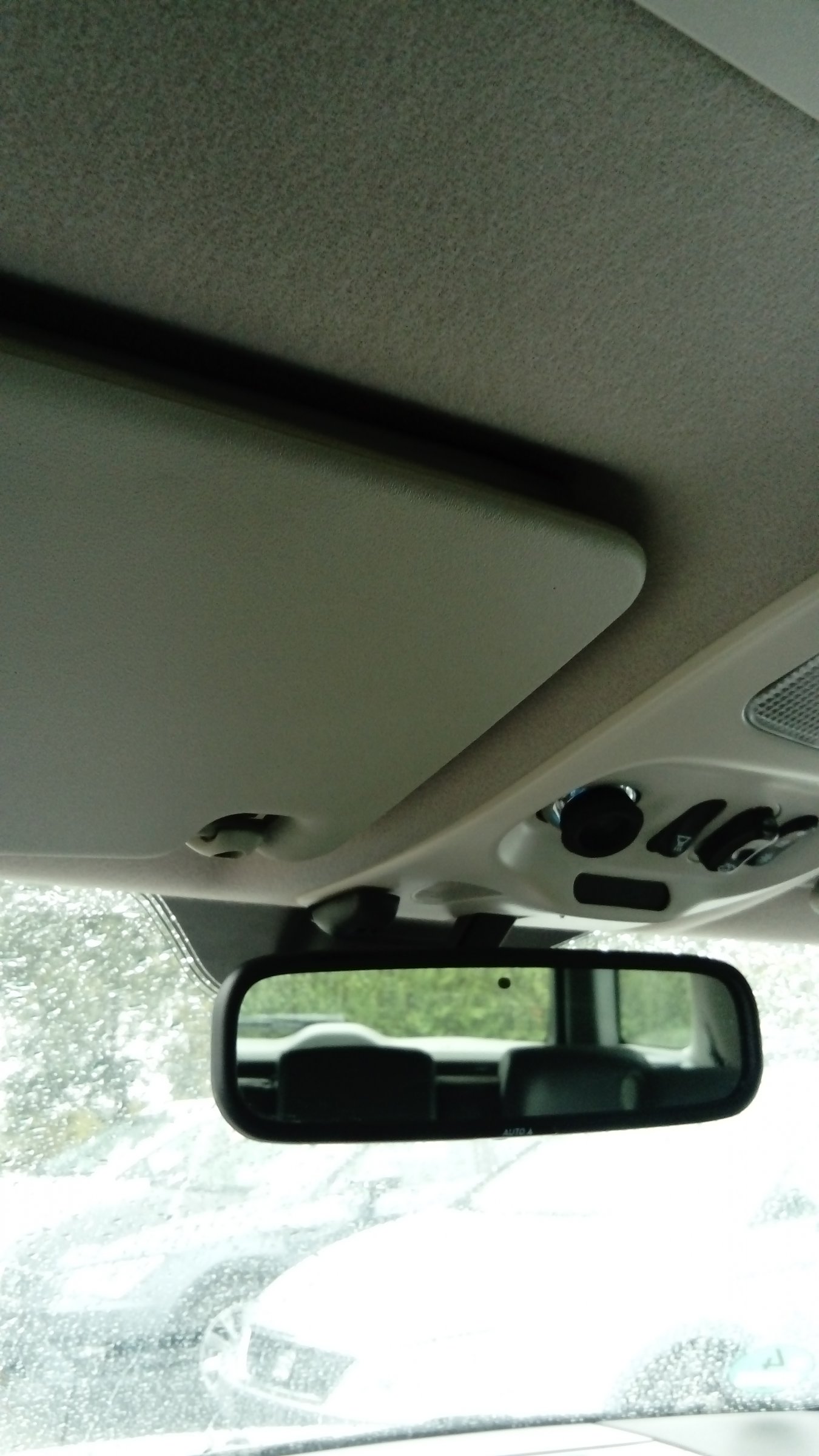

Nebensächlichkeit/eigene Unwissenheit: grau-graue Sonnenblenden (war das jahrgangsoriginal?; ich kenne die heller (eher in weiß) bzw. zweifarbig (hell/schwarz);

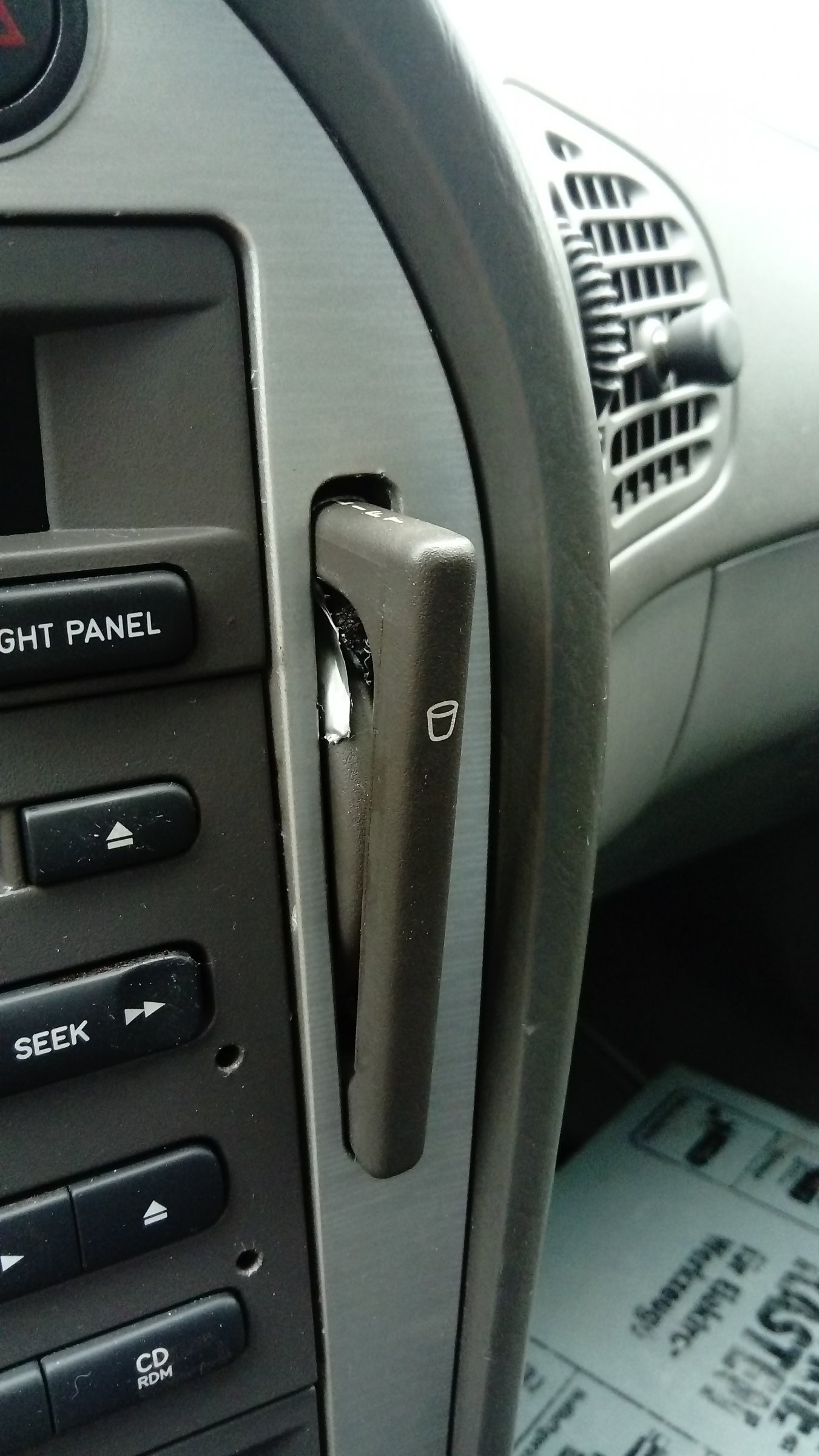

Cupholder eingeklebt in geschlossen-Stellung;

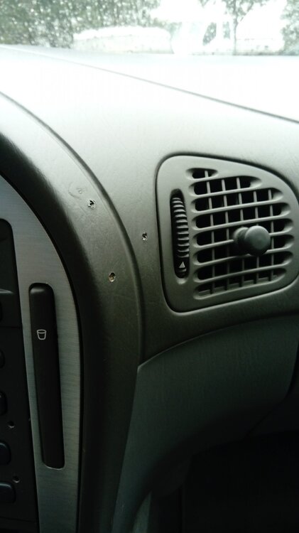

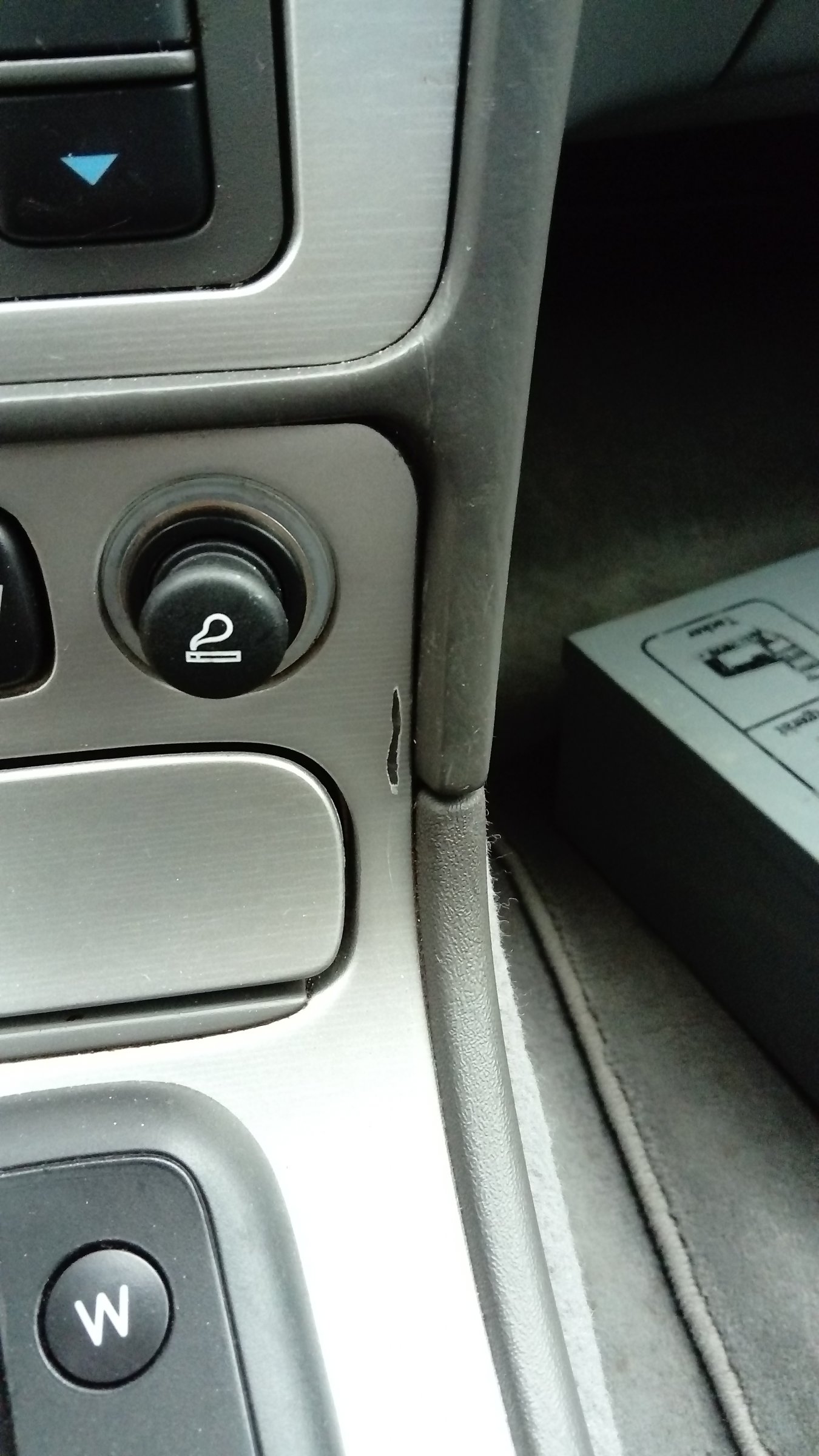

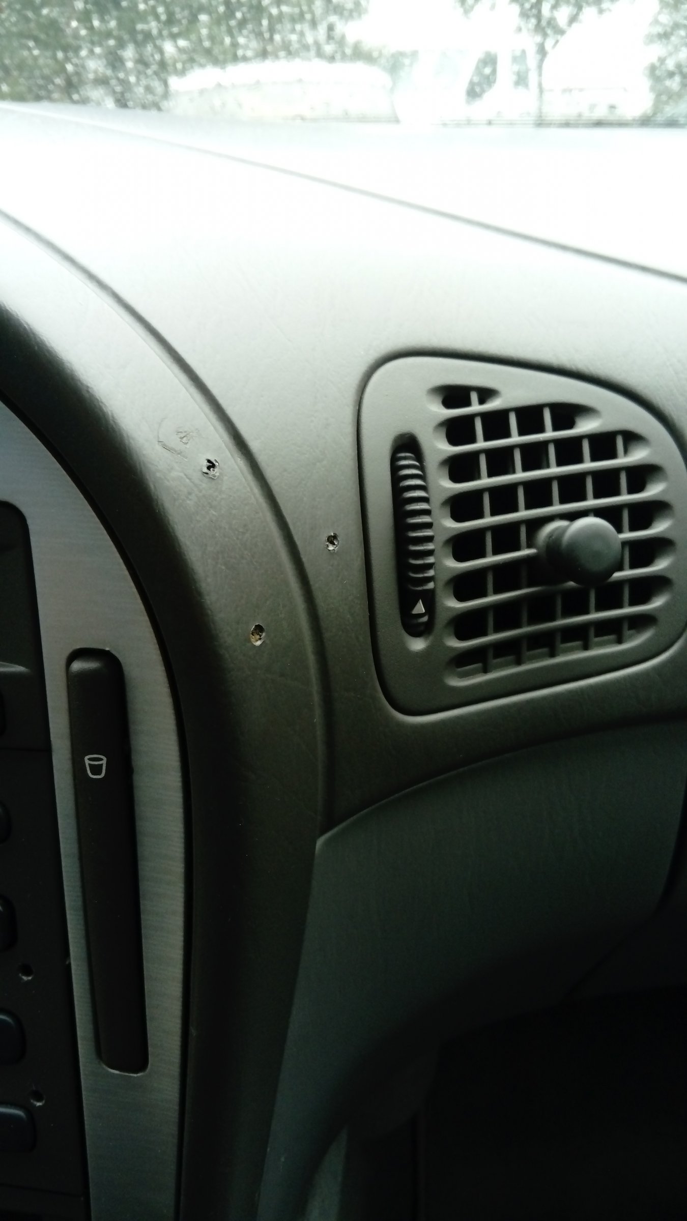

kleine Bohrlöcher am Armaturenbrettrand rechts des dashboards;

innen wie außen insgesamt gepflegt und wenig abgenutzt wirkend, m.E. guter Zustand vom Beschauen her;

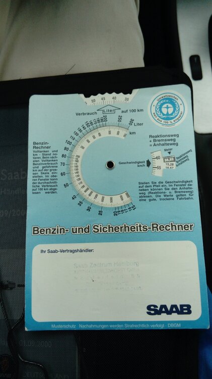

vollständige, saubere Bordmappe;

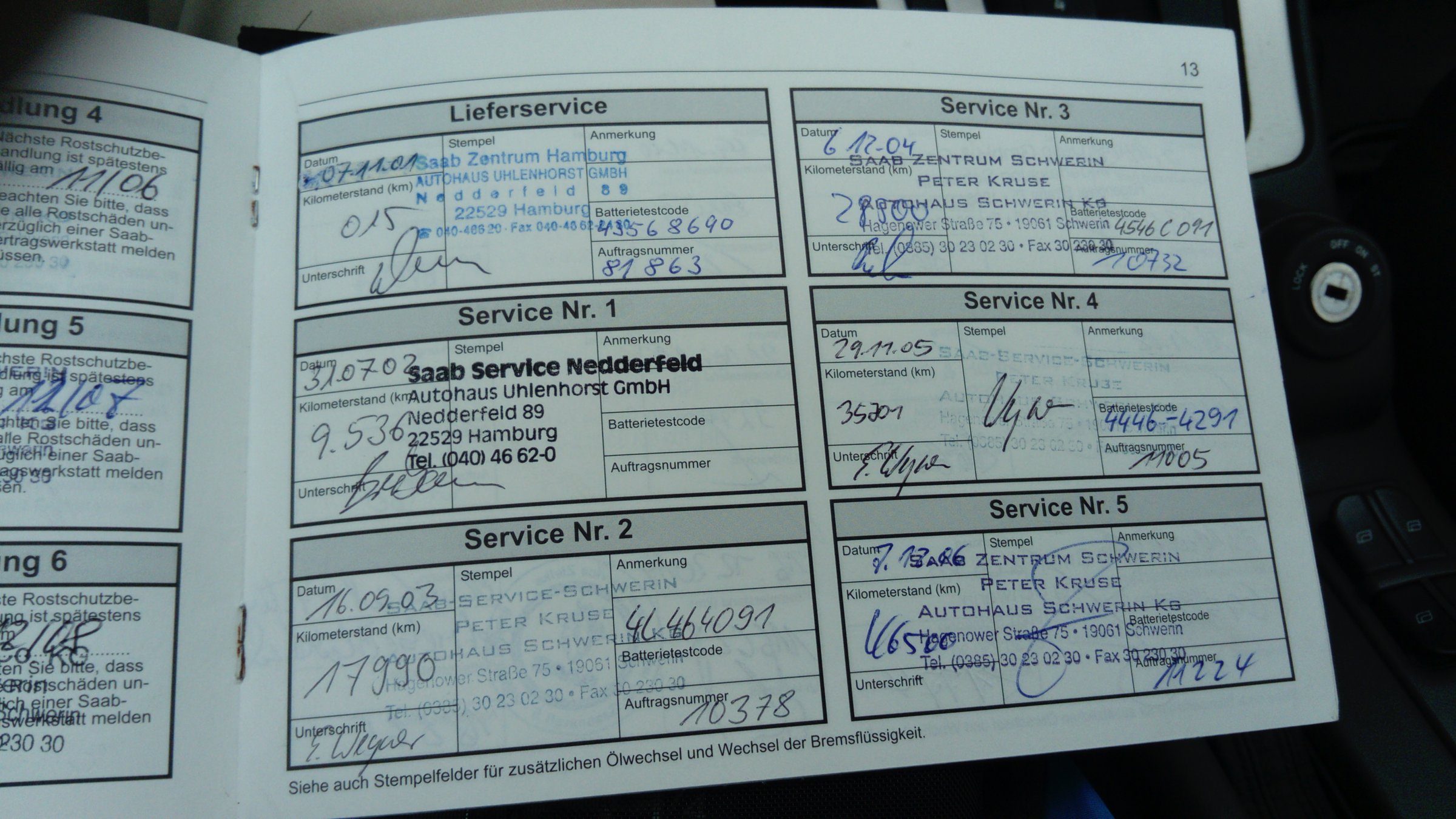

Serviceheft:
Erstauslieferung in Hamburg, ausschließlich SAAB-Häuserstempel bis 116.628 (Zielke Lübeck, 16.12.2014), danach nix mehr; bis dahin bis aufs letzte Intervall (dem bei Zielke) jährlich und alle ca. 10.000km oder weniger (bis 92.700/2011) gestempelt;

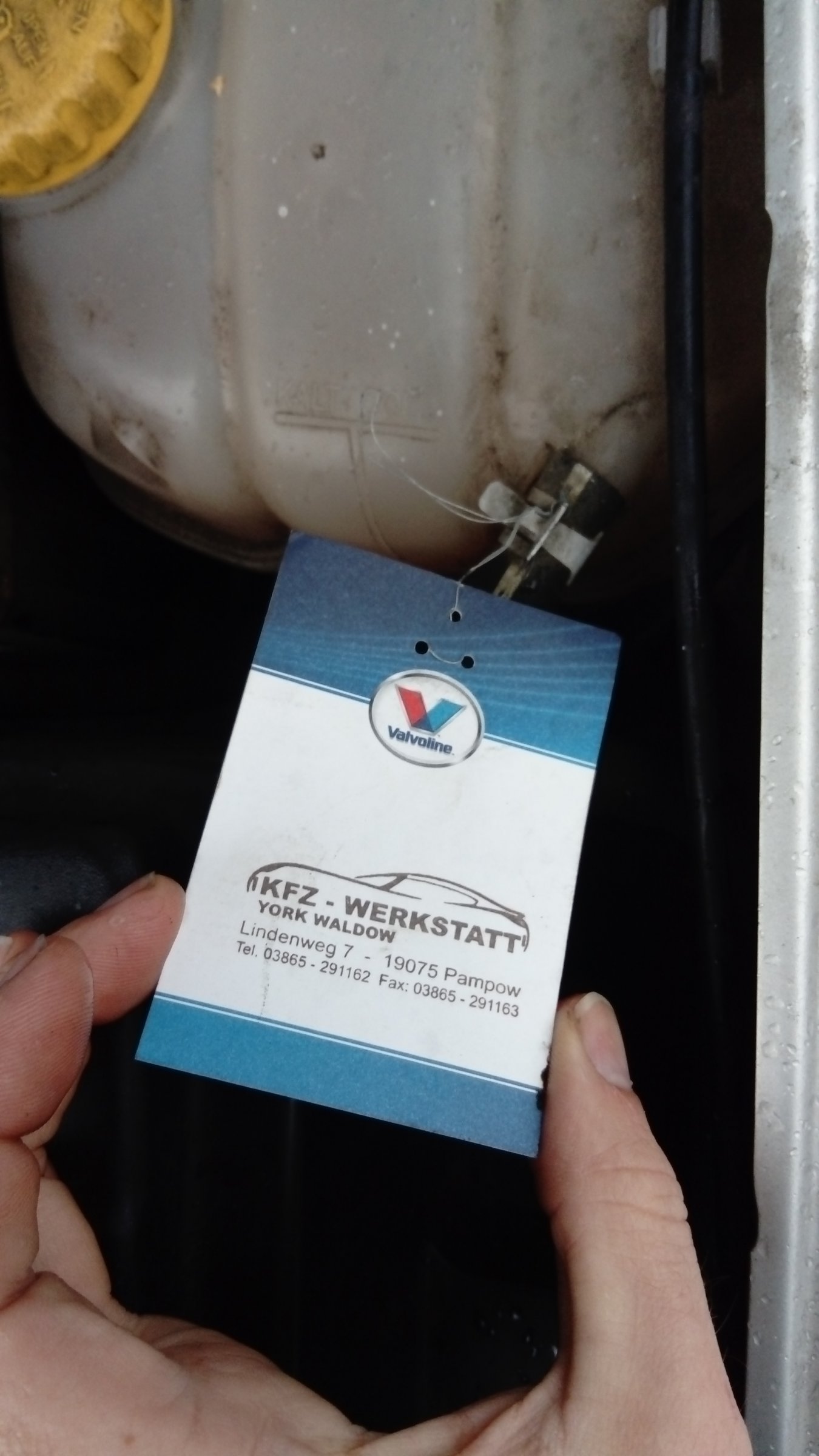

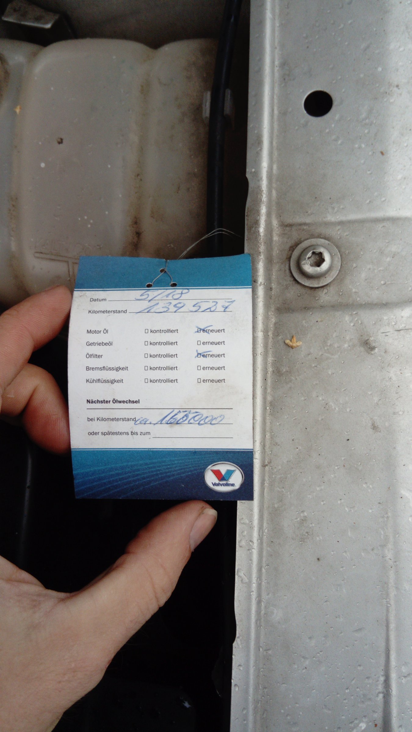

Servicezettel Motorraum bei 139.527km in 5/18; Service vermutlich aktuell fällig (und m. E. auch angeraten)

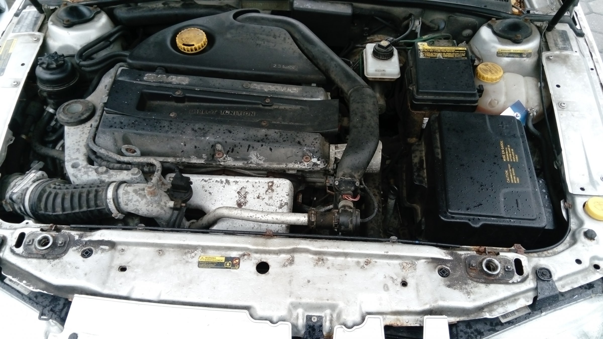

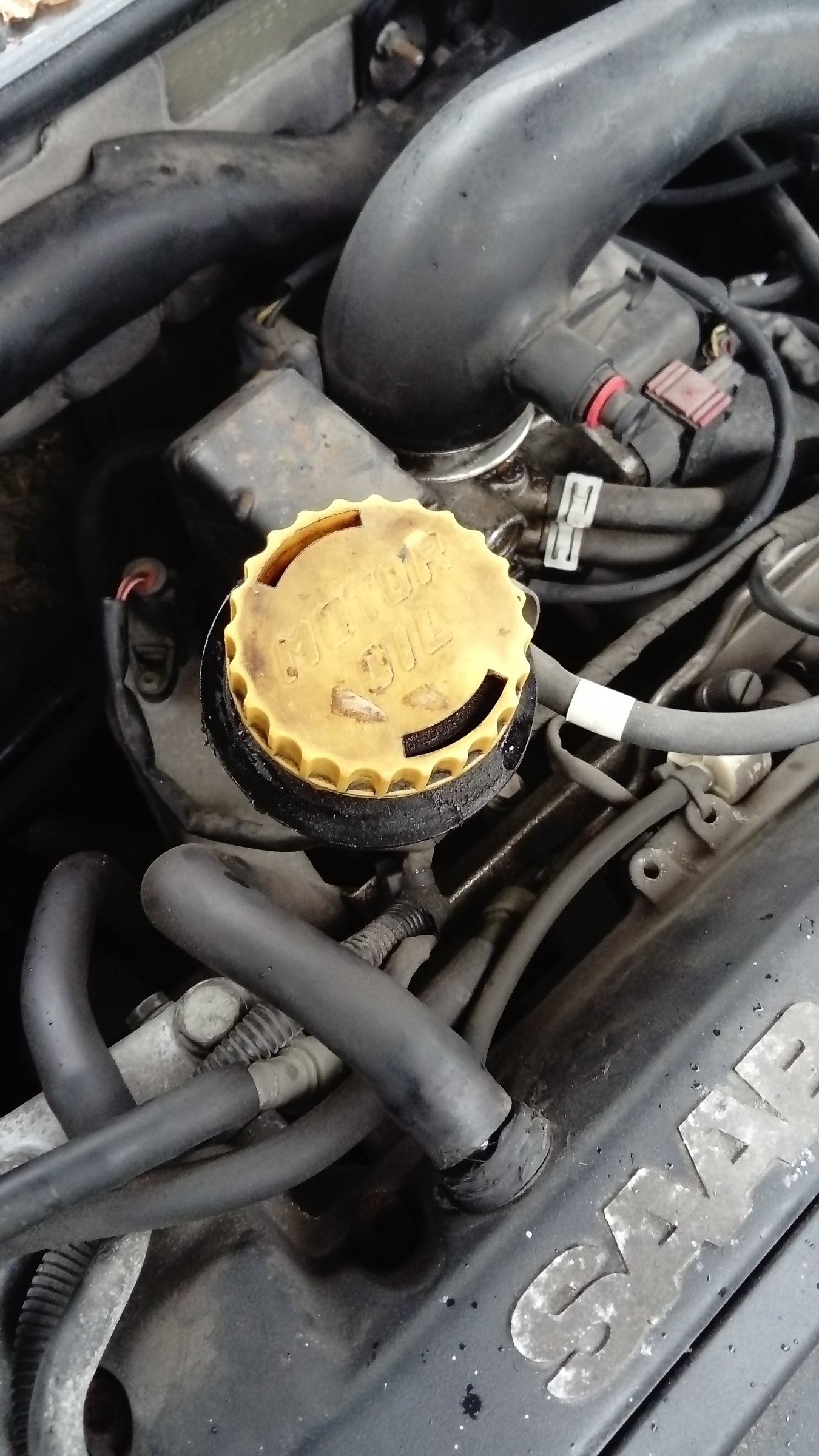

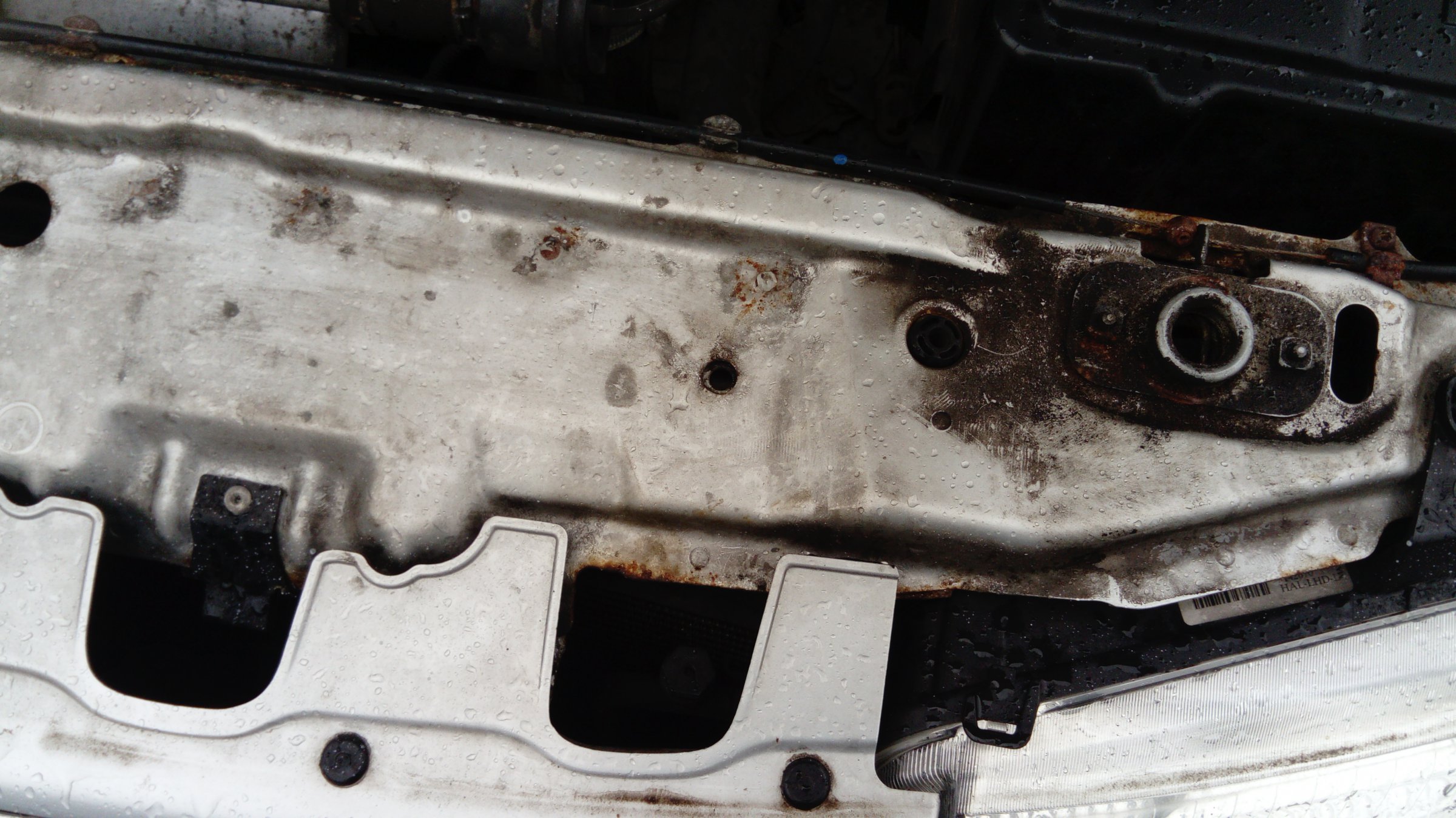

Motorraum eher ungepflegt, staubig und mit Roststellen;
alte Kurbelgehäuseentlüftung,
Unterdruckschläuche total hart,
klingt soweit im Kalten gesund, vielleicht bisschen 'Buppern' dabei (ganz leicht Krümmer? Nur Vermutung, vielleicht habe ich da auch was 'reingehört'); keine auffälligen Nebengeräusche, kein komischer Qualm aus Auspuff
läuft innen recht brummig mit Nebenvibration im Leerlauf;

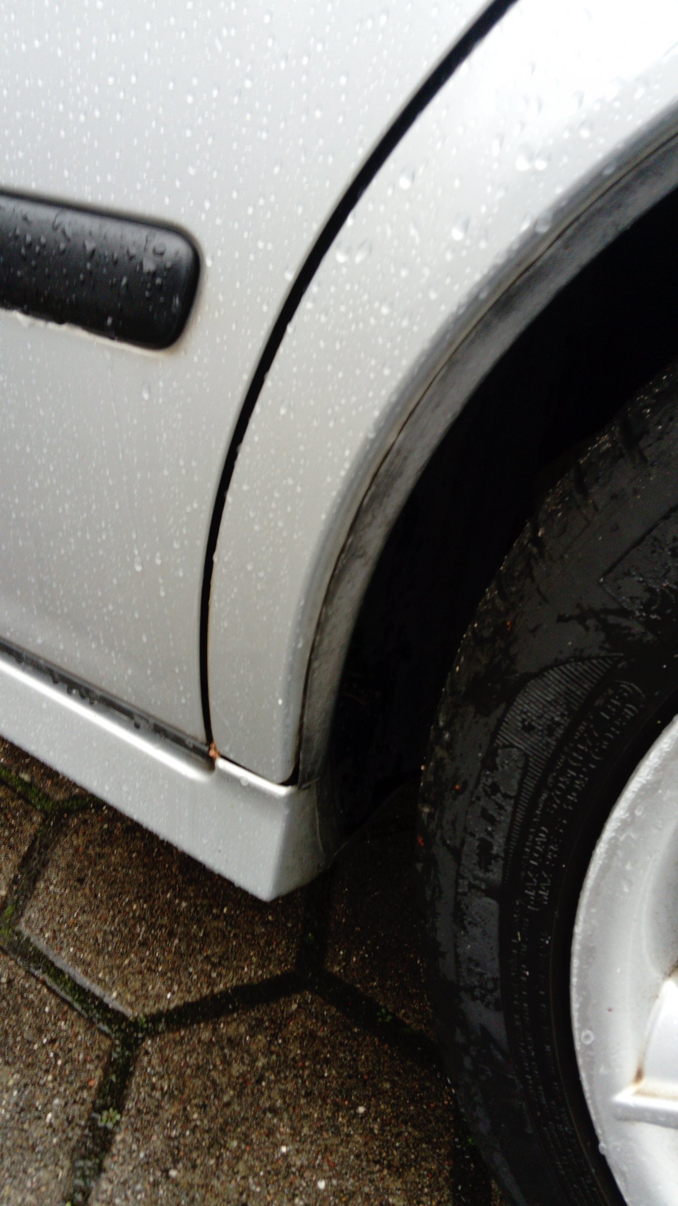

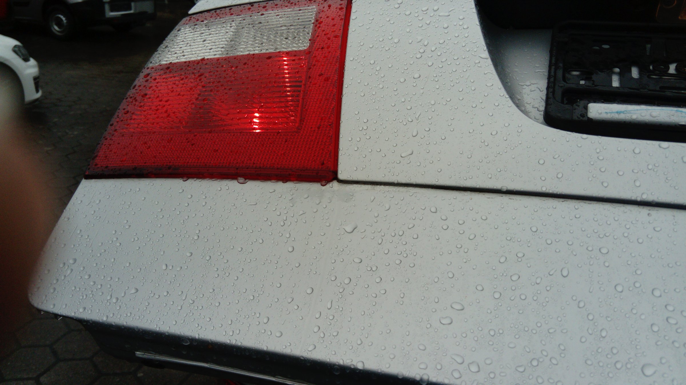

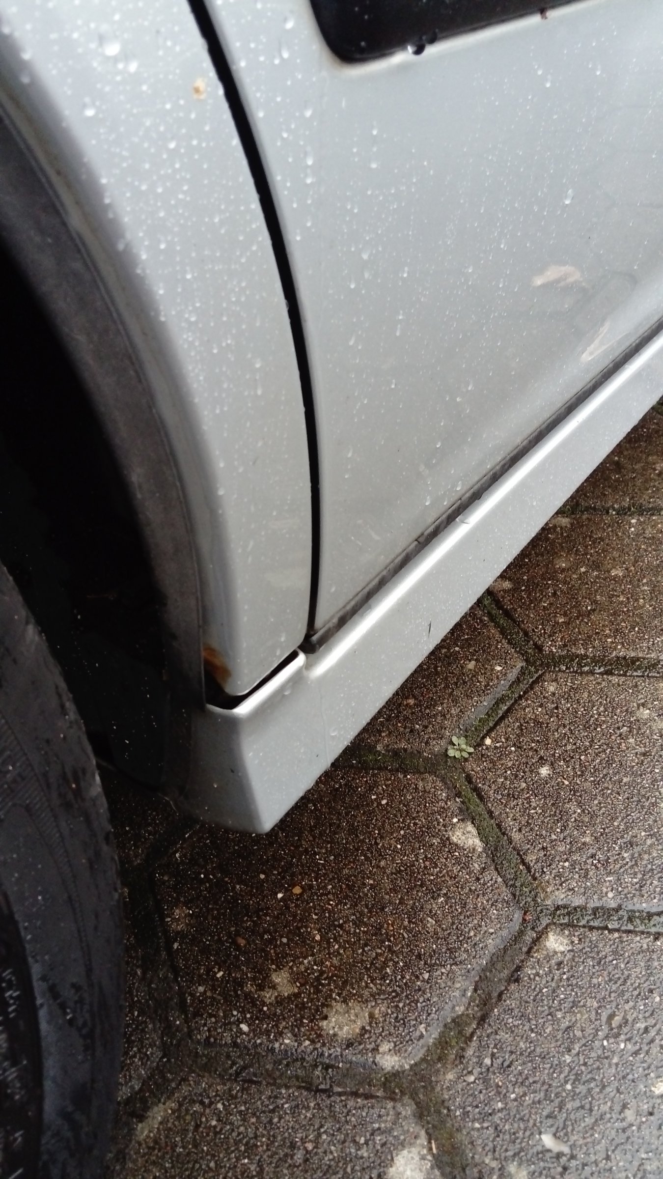

C-Säulenecken von außen gesehen leicht im Beginnen, doch überdurchschnittlich gut;

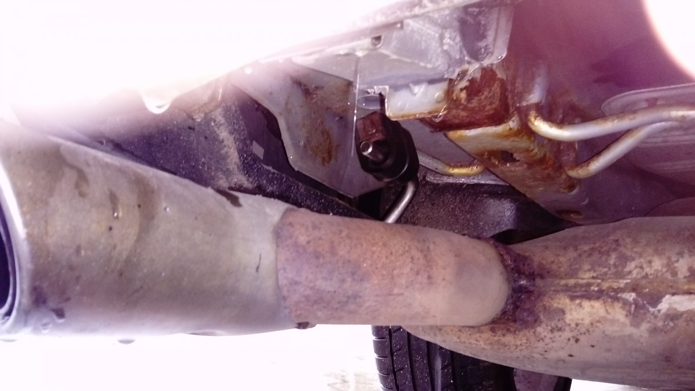

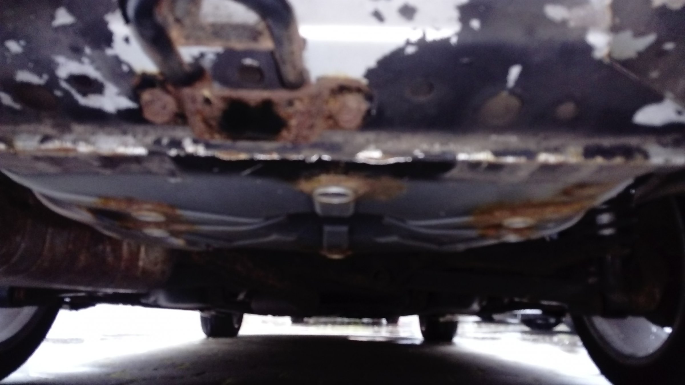

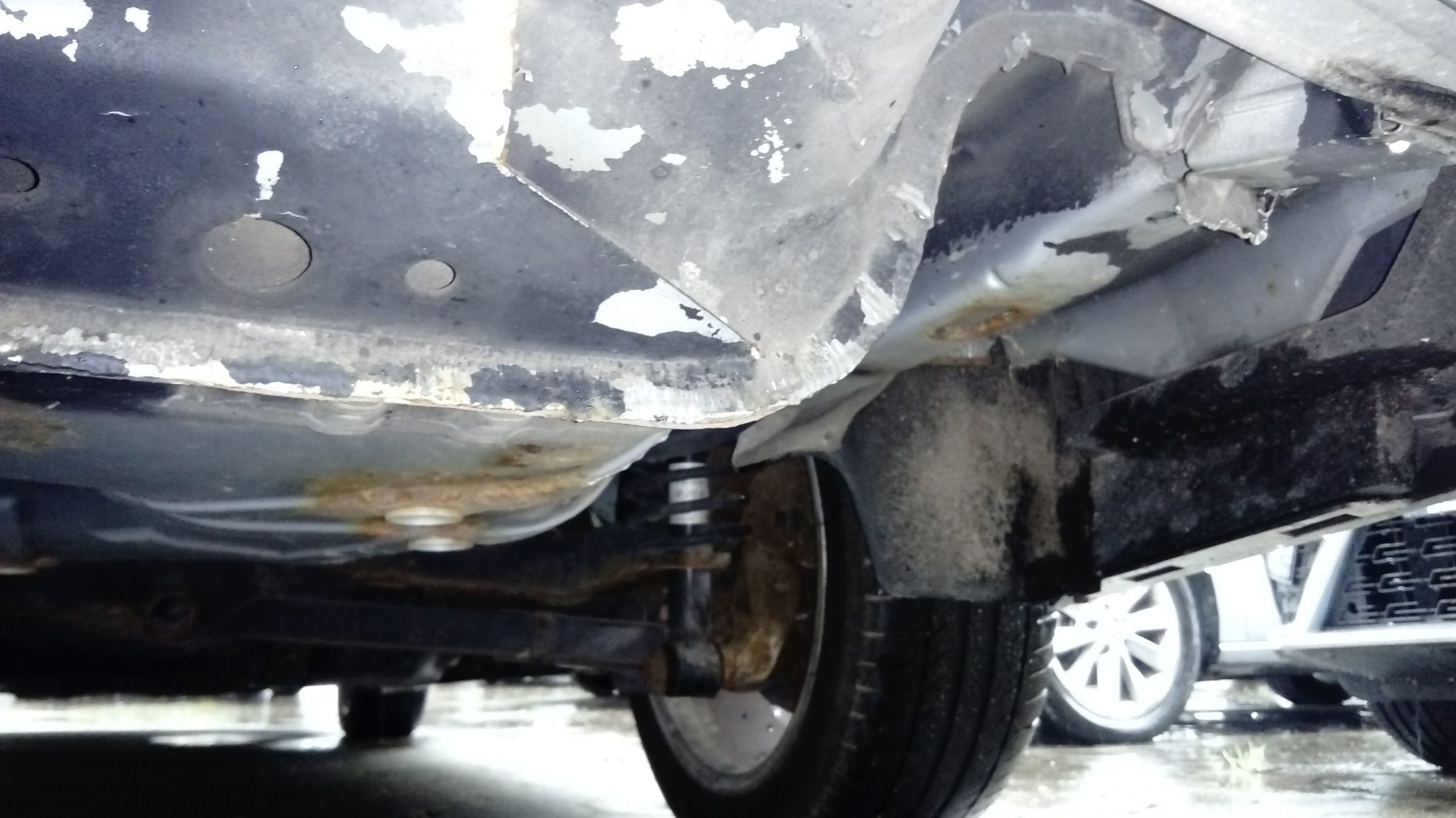

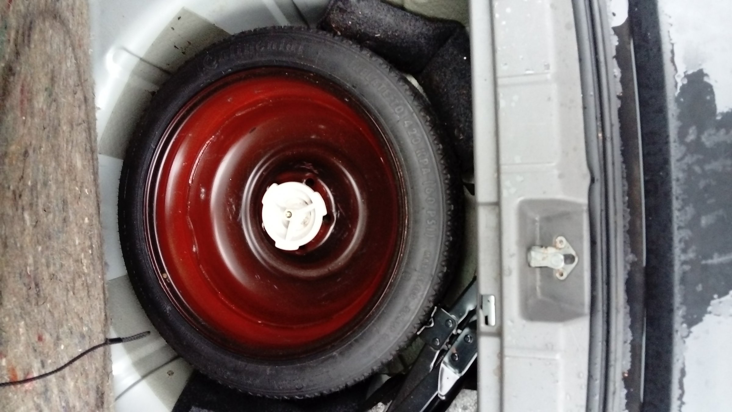

Rost Unterboden hinten um Reserveradmuldenstopfen (mittelmäßig bis viel), an Längsträgern v.a. über Auspuffendtopf, etwas am Hinterachsbereich - m.E. noch händelbar und altersentsprechend bis gut; Anbieter spricht von zwei Durchrostungen am Schweller; ich habe den Wagen nur außen im Regen ohne Bühne und ohne Drunterlegen betrachtet;

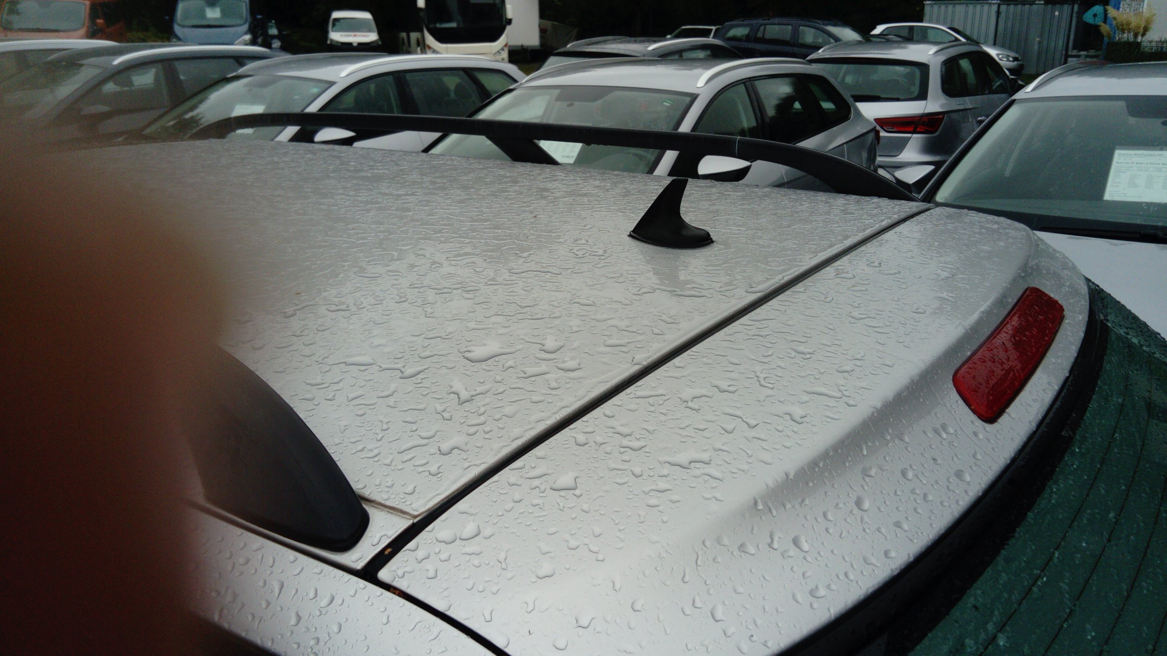

Dichtungen wirken wenig angegriffen, Dachantenne sehr gut, Auto hat wahrscheinlich noch nicht soo viel Sonne im Leben gesehen;

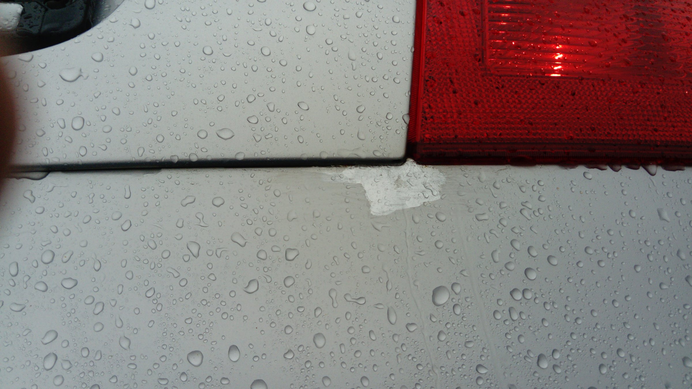

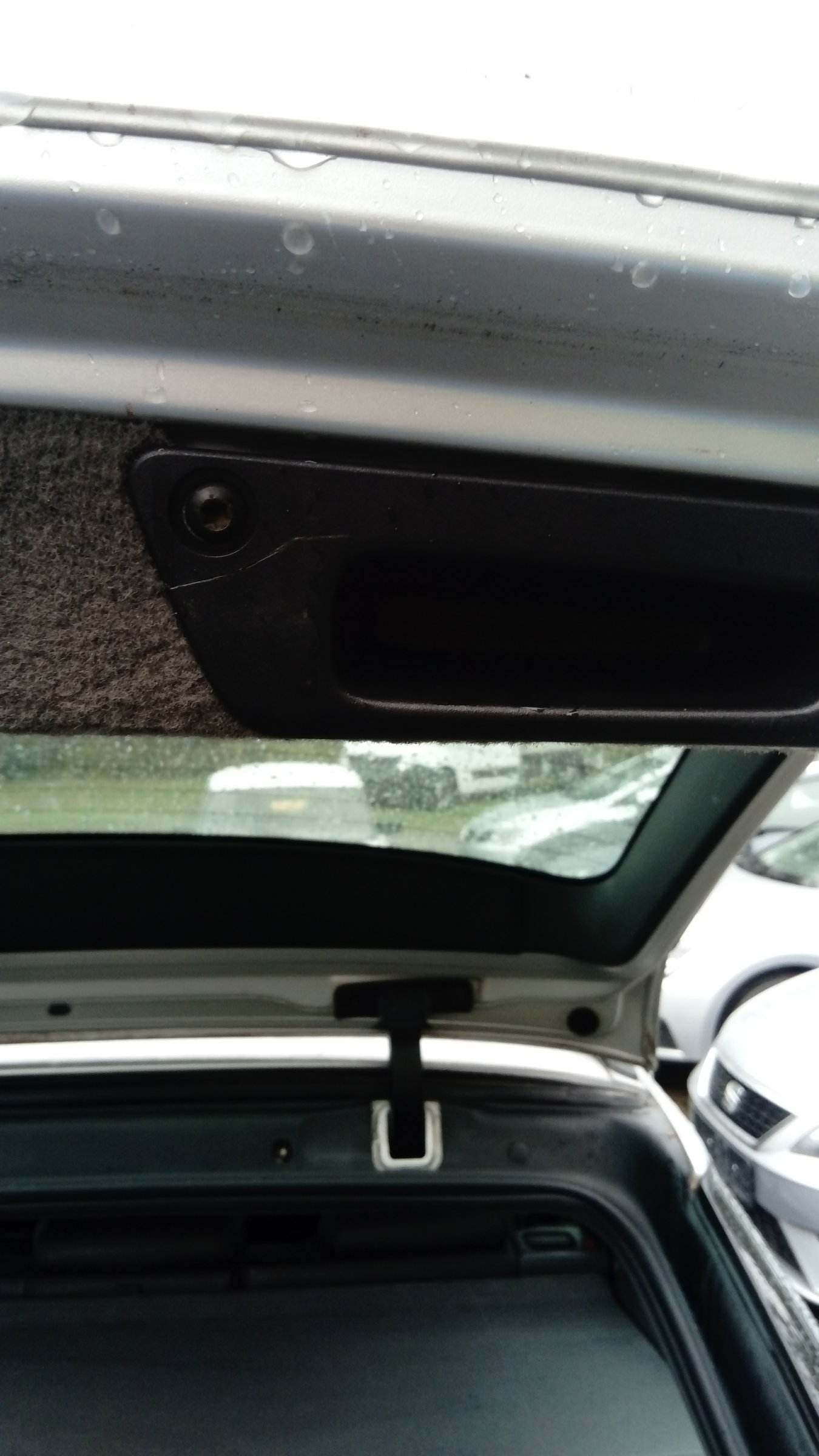

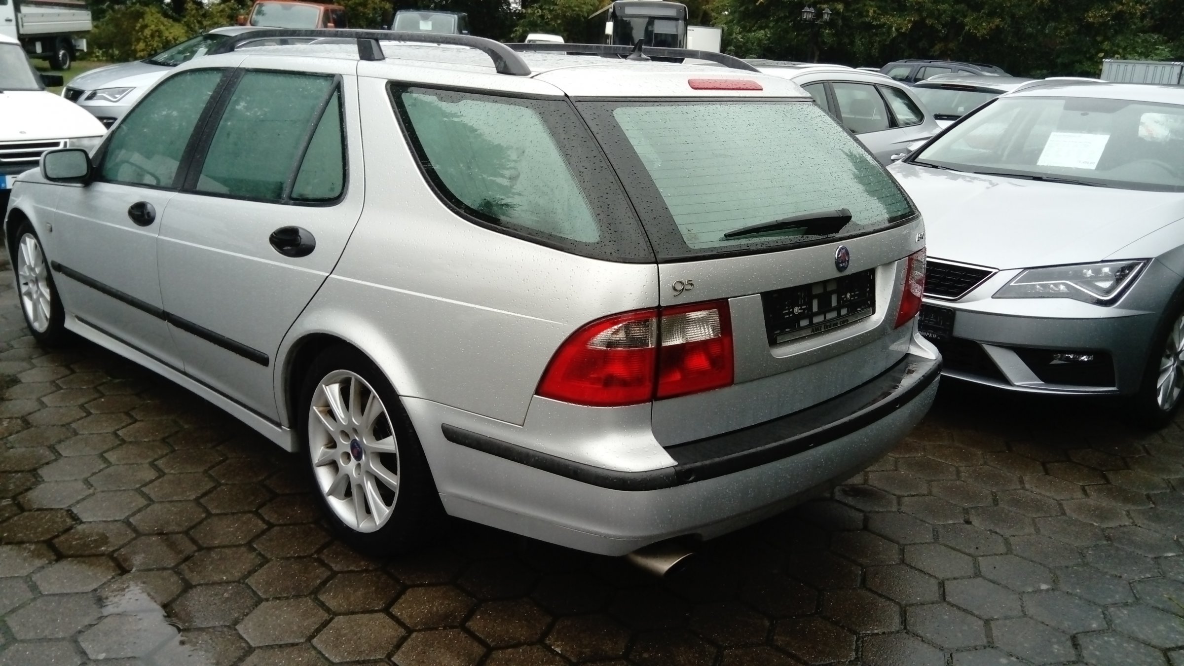

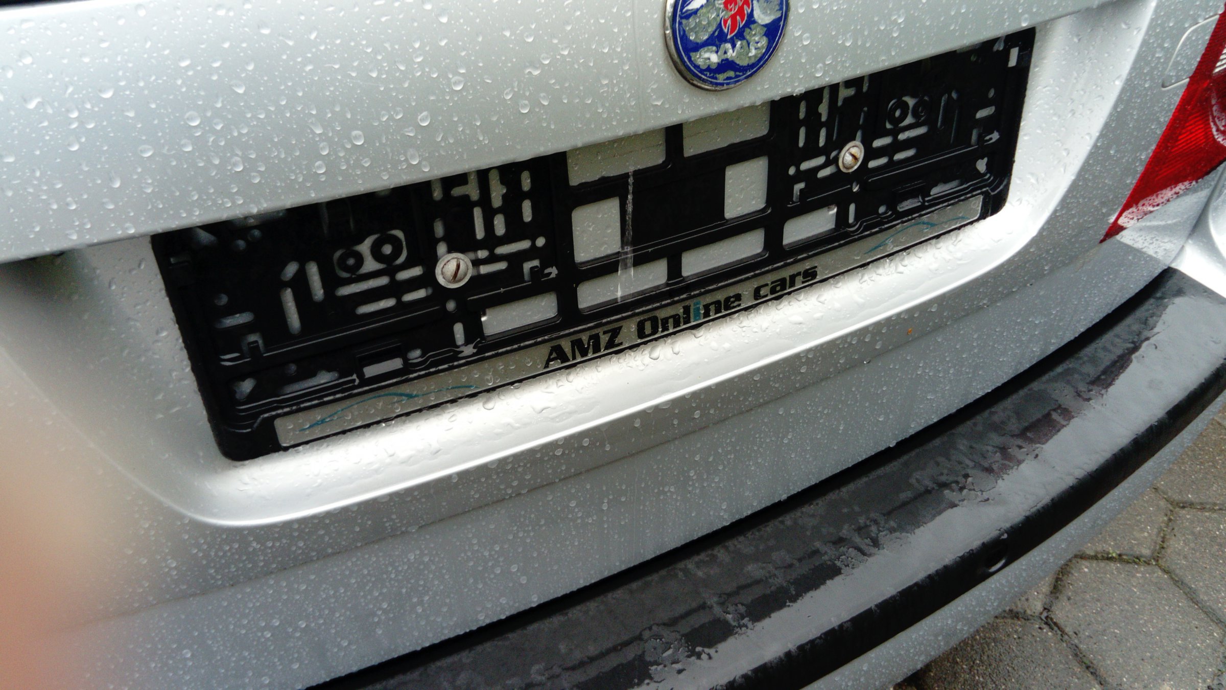

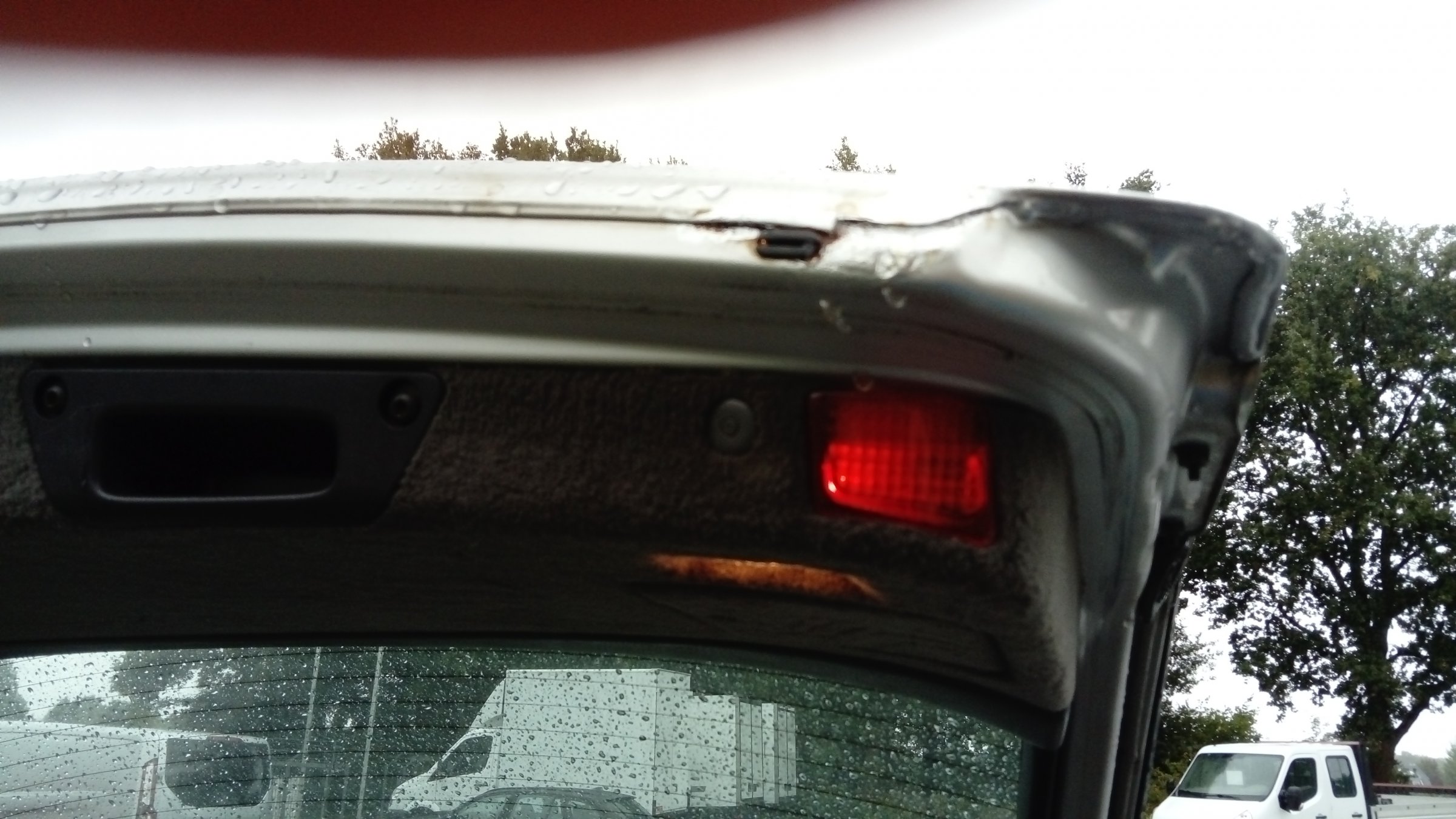

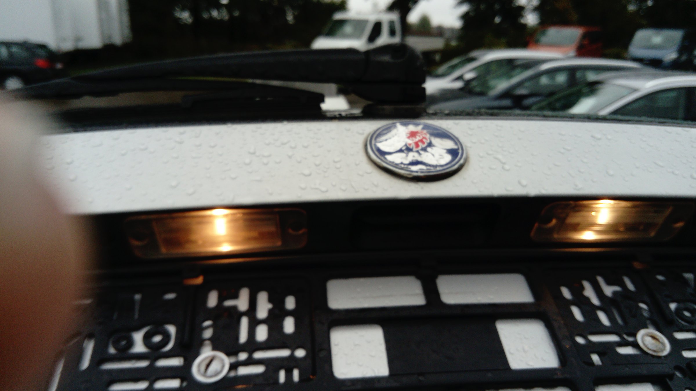

Heckklappe mit leichtem Rost Unterkante und behandeltem (?) unter der Kennzeichenmulde; Heckklappenemblem mit Farbverlust; sehr sauberer Kofferraum mit Originalgummimatte und Verzurrnetz und -haken

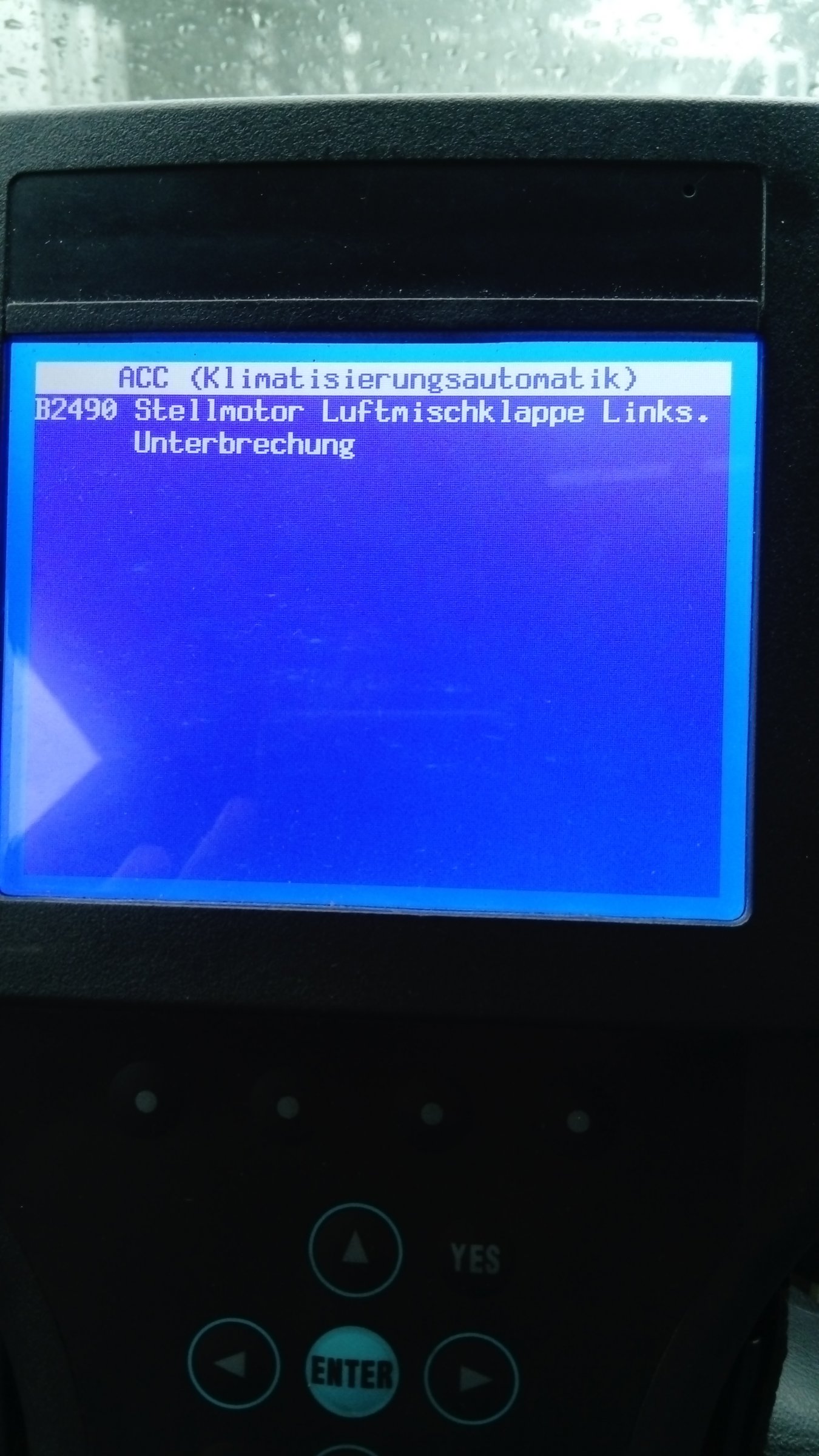

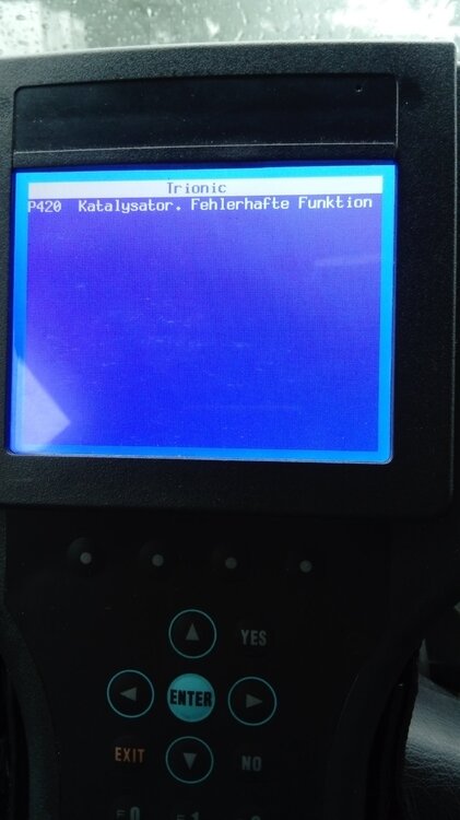

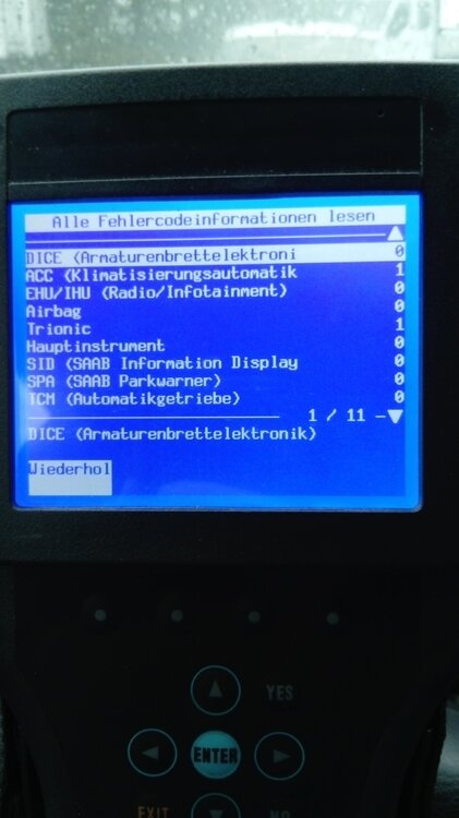

TechII: ein Fehler ACC (Mischklappe links) und ein Fehler Trionic (Kat Fehlfunktion), nach Löschen ist Katfehler zumindest beim Laufenlassen im Leerlauf nicht nochmal gekommen

Mit einem Satz neuer Reifen wird es aber schon eng mit den 3 Riesen :biggrin:
Aber wer fährt denn auch 11 Jahre alte Puschen auf nem AERO :eek:

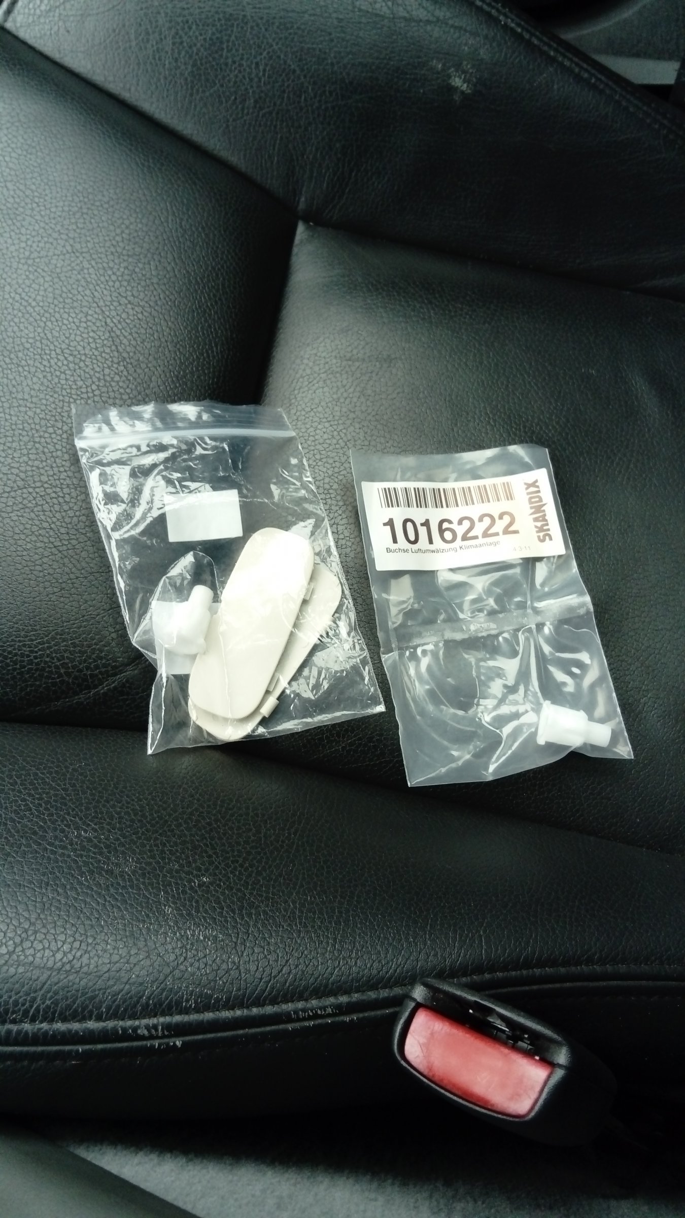

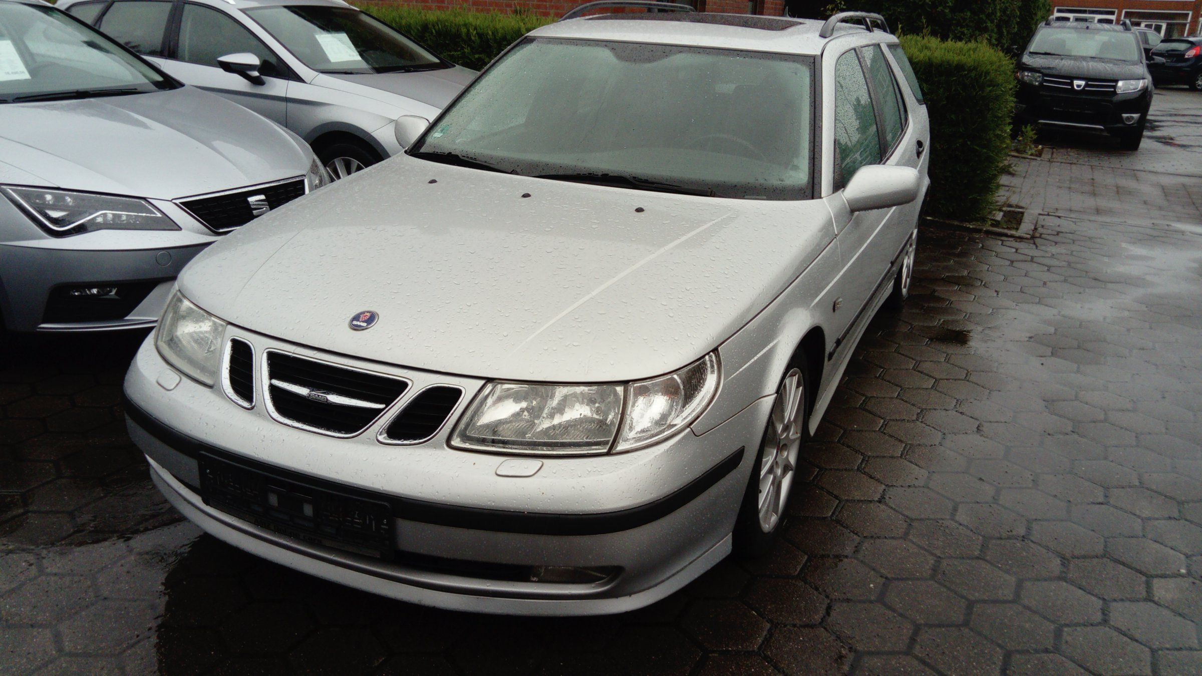

Ich habe an dem Wagen keine nicht passenden oder unzugehörigen Teile gesehen. Der Wagen ist so wie auf den Inseratsfotos und ein m.E. originaler 2002er Aero Kombi.
Im Handschuhfach lagen nur zwei kleine Kunststoffteile für die Klimaverstellung, sonst habe ich keine Ersatzteile gesehen.

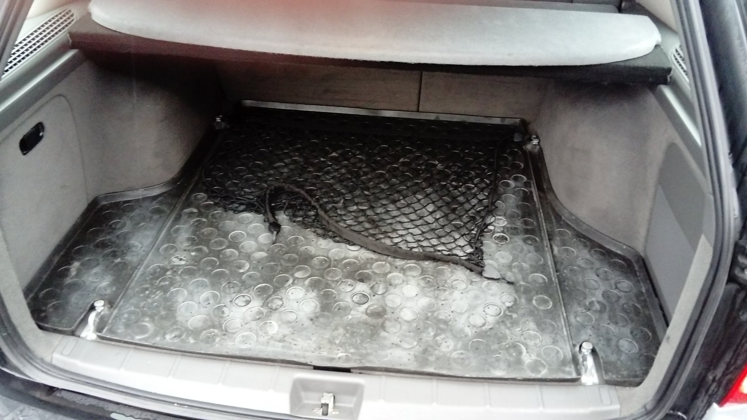

Hier nun noch die Fotos - ich hoffe, es ist für eine Kaufentscheidung noch nicht zu spät.
Die Fotos sind teilweise nicht so gut, mit der Mobilfonkamera im Regen war das teilweise nicht gut möglich.
Fotos silberner 9-5 Aero Uetersen Teil 2.
Fotos silberner 9-5 Aero Uetersen Teil 3.
Fotos silberner 9-5 Aero Uetersen letzter Teil.
Bei aller Liebe, aber 4000€ sehe ich dafür nicht aus Käufersicht.
Wenn man Karosserie und jetzt offensichtliche Sachen mal rechnet ist man an Stelle von raser der nicht so viel selbst machen kann ja schon direkt über 6000€ bis der wirklich schön ist.
Vorausgesetzt das ist der eigene Anspruch.
Und technisch unvorhersehbare Sachen (Ölverbrauch) z.b sind dann ja noch gar nicht berücksichtigt.
Das ist ja zumindest eine Sache, die bei einem 2001er ja zumindest mit erhöhten Risiko auftreten kann.
[mention=4656]StRudel[/mention]
Danke für die vielen tollen Fotos :top:
Der Rost schreckt mich doch sehr ab. :eek:
Ja sehe ich auch so. Das würde mit Ansage finanziell ausufern. :mad:
