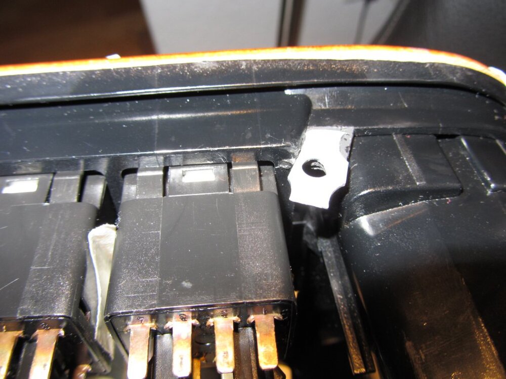

Die Haltenasen für die langen Schrauben sind ab Werk abgebrochen *F....konstruktion* Kann man dauerhaft mit einlaminierten Blechlaschen und fixierten Röhrchen lösen!
Ähnlich der Vorgehensweise bei *F.....konstruktion* Nr.2, dem Kühlergrill.
Was meinst Du mit Haltenasen?
Die kleinen Bügelnasen am Armaturenbrett, welche die vier Plastikröhrchen fixieren, durch welche die vier unterschiedlich langen Langschrauben gesteckt werden :mad:
Genau die !
Ahh, die jetzt bin auch ich im Bilde. Danke!
Lassen sich problemlos & dauerhaft mit Sikaflex 221 reparieren.:smile:
Ich verstärke diese Bereiche auch falls die Ösen noch o.k. sind und klebe die Röhrchen komplett an.
Ich denke die Röhrchen dienen nur der Führung. Wichtig sind nur die Haltenasen welche aber schnell brechen. Aber den Tip mit den eingeklebten Blechlaschen find ich gut.
Ja die Röhrchen dienen der Führung, sonst bekommt man das mit den langen Schrauben nicht wirklich bzw. nur mit viel Glück hin.
So schnell wie die brechen stellt sich die Frage, was das Armaturenbrett letztlich wirklich hält: die Röhrchen mit den Nasen oder der Heizungsregler :rolleyes:
Ich denke die Röhrchen dienen nur der Führung. Wichtig sind nur die Haltenasen welche aber schnell brechen. ...
Wie o.g. KOMPLETT verkleben, dann ist diese Baustelle geschlossen.

Röhrchen komplett am Armaturen"Brett" ohne Haltenasen ankleben?...
Der Rest der Haltenasen ist zum genauen Positionieren ja immer noch vorhanden.
Das jeweilige Röhrchen (tatsächlich geht es ja nur um 3 , denn das 4 steckt unverrückbar an seiner Position)
auflegen, ggf. etwas mit Klebeband fixieren und dann mit (z.B.) Sikaflex komplett verkleben.
Nach 6-8 Stunden ist das Brett wieder einbaufertig - passgenau und dauerhaft stabil.

Sikaflex hatte ich hier nicht rechtzeitig recherchiert. Habe so ein Dicht/Kleb - Zeugs aus dem Baumarkt genommen. Das ist so ähnlich wie Montagekleber aber elastischer. Als Haftflächenvergrößerung habe ich die anliegenden Flächen (z. B. am Ausschnitt für die Instrumenteneinheit) genutzt. Hoffe das hält.
